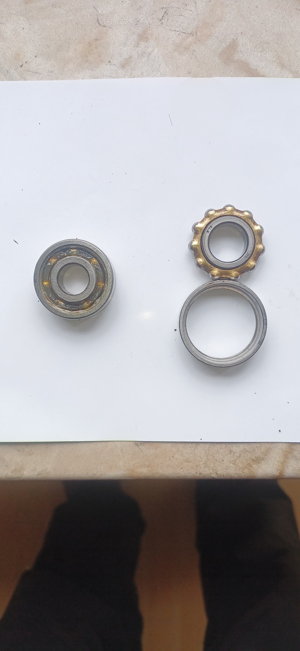

Das auf dem Bild sind doch keine Schulterkugellager, oder täusche ich mich?

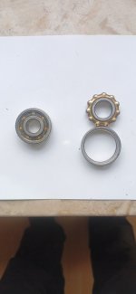

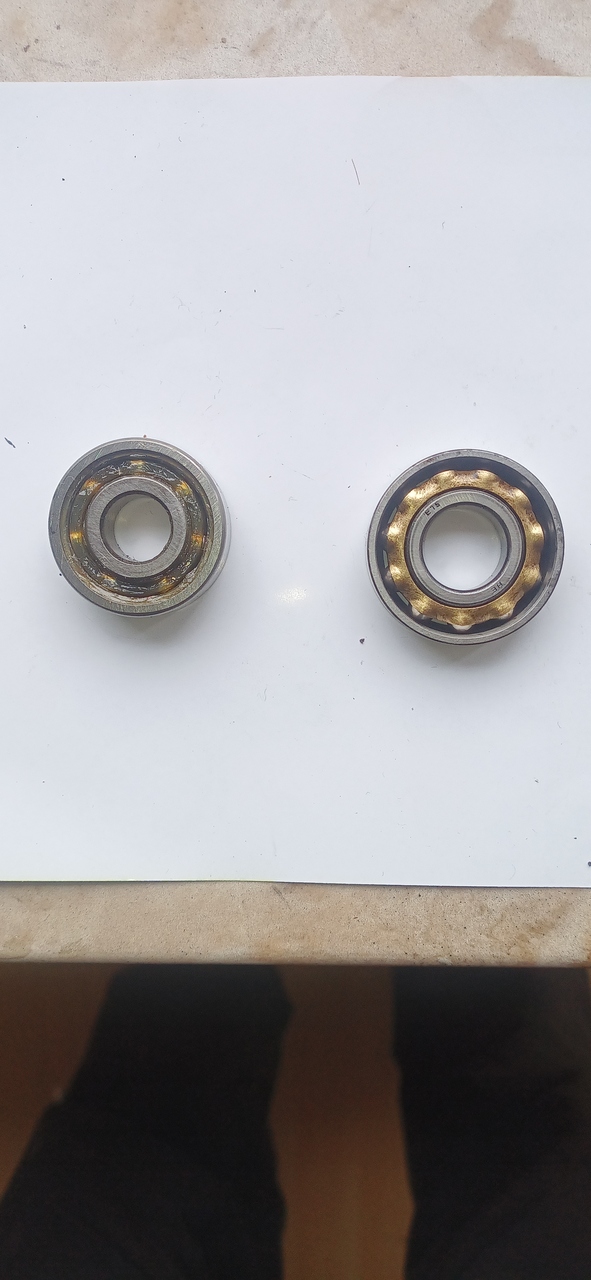

In meinem Motor sind für die Kurbelwelle Schulterkugellager verbaut. Es sind Lager von NSK. Auf den anderen Fotos sind Rillenkugellager. Links Rillenkugellager Rechts Schulterkugellager

Ich hatte es allerdings so verstanden, dass sich Markus mit seiner Frage auf das Bild bezogen hat.
Aber mag sein, dass ich mich getäuscht habe.
Gruß Matthias
