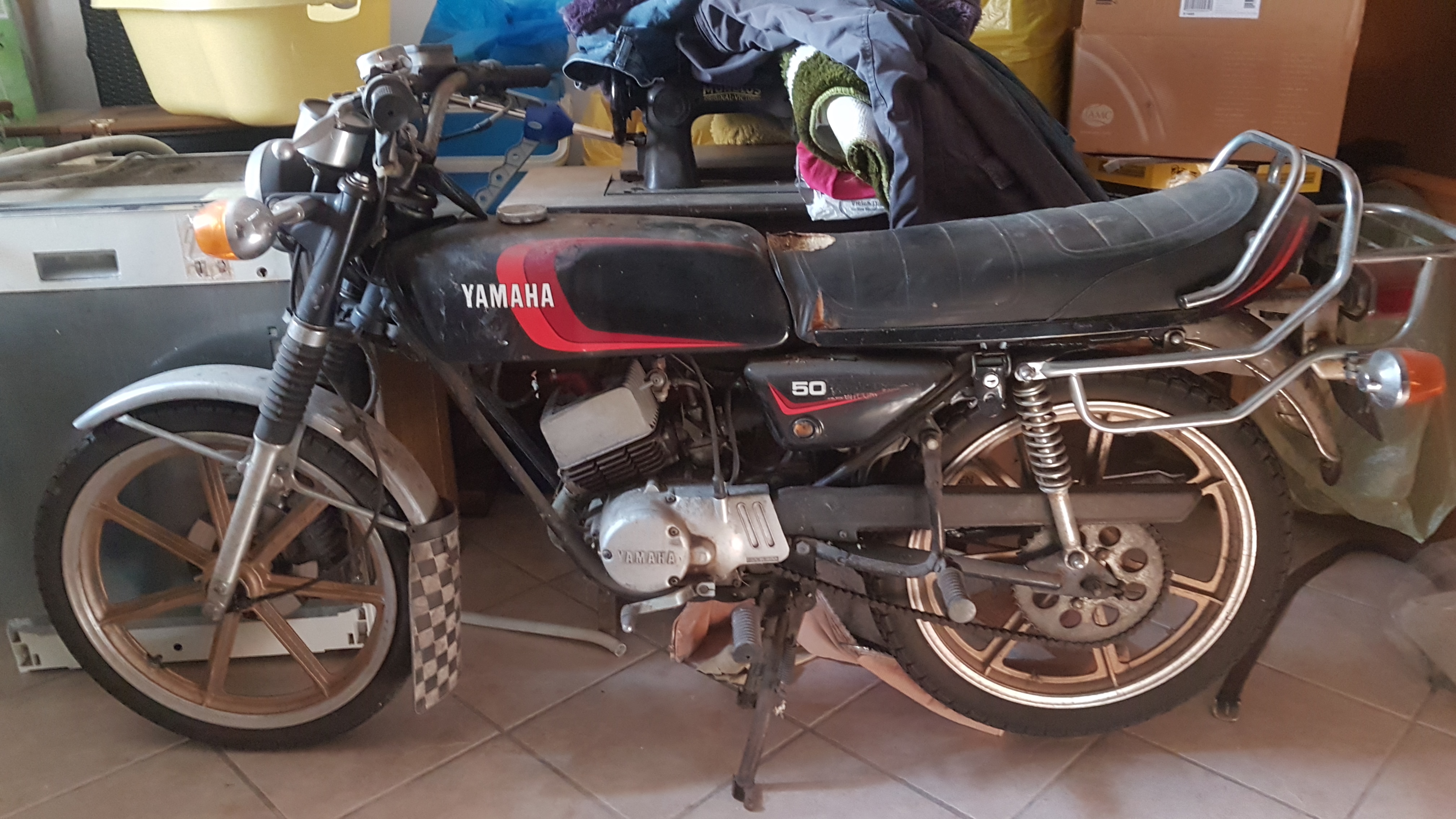

Hallo, ich mein Name ist Adnan und ich wohne in 51469. Ich habe von meinem Nachbarn eine Yamaha RD 50 2eo bekommen und würde sie gerne restaurieren. Jedoch habe ich 0-Ahnung von einer Restauration und bräuchte somit eine begleitende Hilfe und Anweisungen in welchen Schritten in vorgehen soll. Heute habe ich schon mal den Tank ausgebaut und werde ihn morgen früh mit Splitt befüllt den Tag über im Betonmischer drehen lassen. Anschließend wollte ich diesen mit Zitronensäure behandeln und zum Schluss hin mit 85%er Phosphorsäure....so weit so gut. Kompression hat der Motor und laut Tachostand nur 9tkm gelaufen. Was kostet eigentlich so eine Restauration und was ist das Bike am Ende überhaupt Wert? ...über eine theoretische Unterstützung würde ich mich sehr freuen.<br /><br />-- 19.04.2019 21:25 --<br /><br />

Sieht für mich nicht so aus, als würde sich eine Restauration lohnen...
Ich würde sagen, putzen, polieren, Sitzbank neu und dann fahren, so der Motor noch läuft.

Ich würde die Cromteile erst mal aufarbeiten!

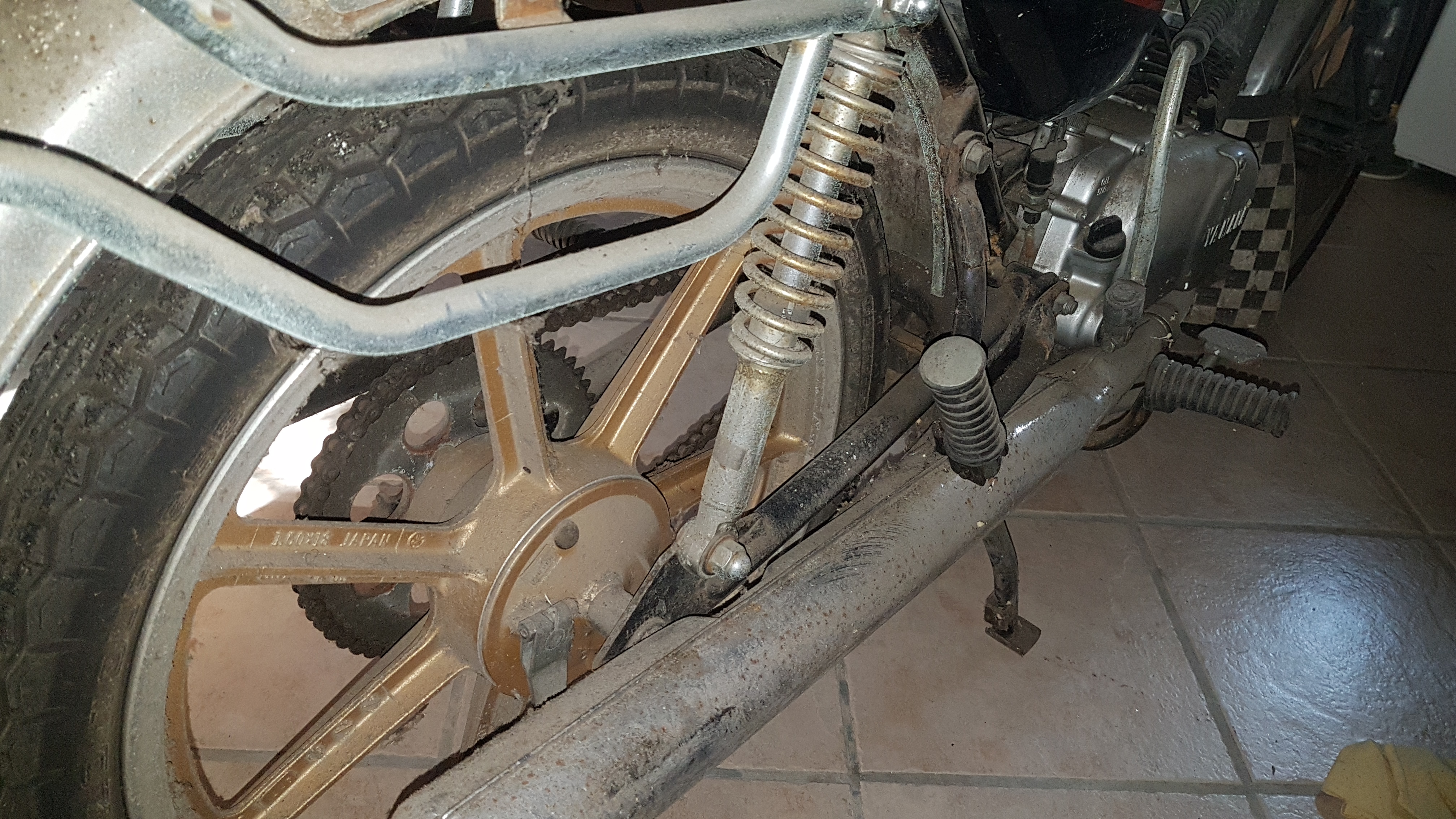

Genau. Was gar nicht mehr zu retten ist austauschen. Wie zb.der Lenker,der sieht schon arg angefressen aus. Finde das auch schwierig abzuschätzen .Jedesmal wenn man etwas gegen ein Neuteil (oder neuwertig)austauscht ,stechen wieder andere ,nicht so Pralle Teile,ausm Gesamtbild raus und so hält man sich dran mit bestellen und wo fängste an und wo hörste auf...

Aber ich bleibe bei meiner Meinung, das du gar nicht soviel in das Moped investieren musst. Mach die erstmal vernünftig sauber und polier mal alles auf Hochglanz. Bring den Motor zum laufen und hör dir an ob er gut klingt. Dann mach ne Liste der Teile die neu müssen und schau was das kostet. Und dann überlegt man sich ob es einem das Wert ist, oder ob man sich besser wieder davon trennt...

Jau ,könnte auch ein KKR sein .Zumindest wenn der Vergaser original ist. Der Auspuffkrümmer deutet auch daraufhin, sieht man ja leider schlecht.

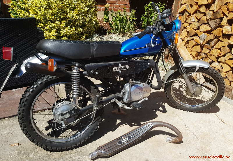

Mir ist jetzt auch jüngst ne AT2 von 1972 in schön zugelaufen.
was dort alleine noch durch putzen rauszuholen ist,Wahnsinn.
Feine Stahlwolle mit Öl wirkt oft Wunder,schönen sommer....
