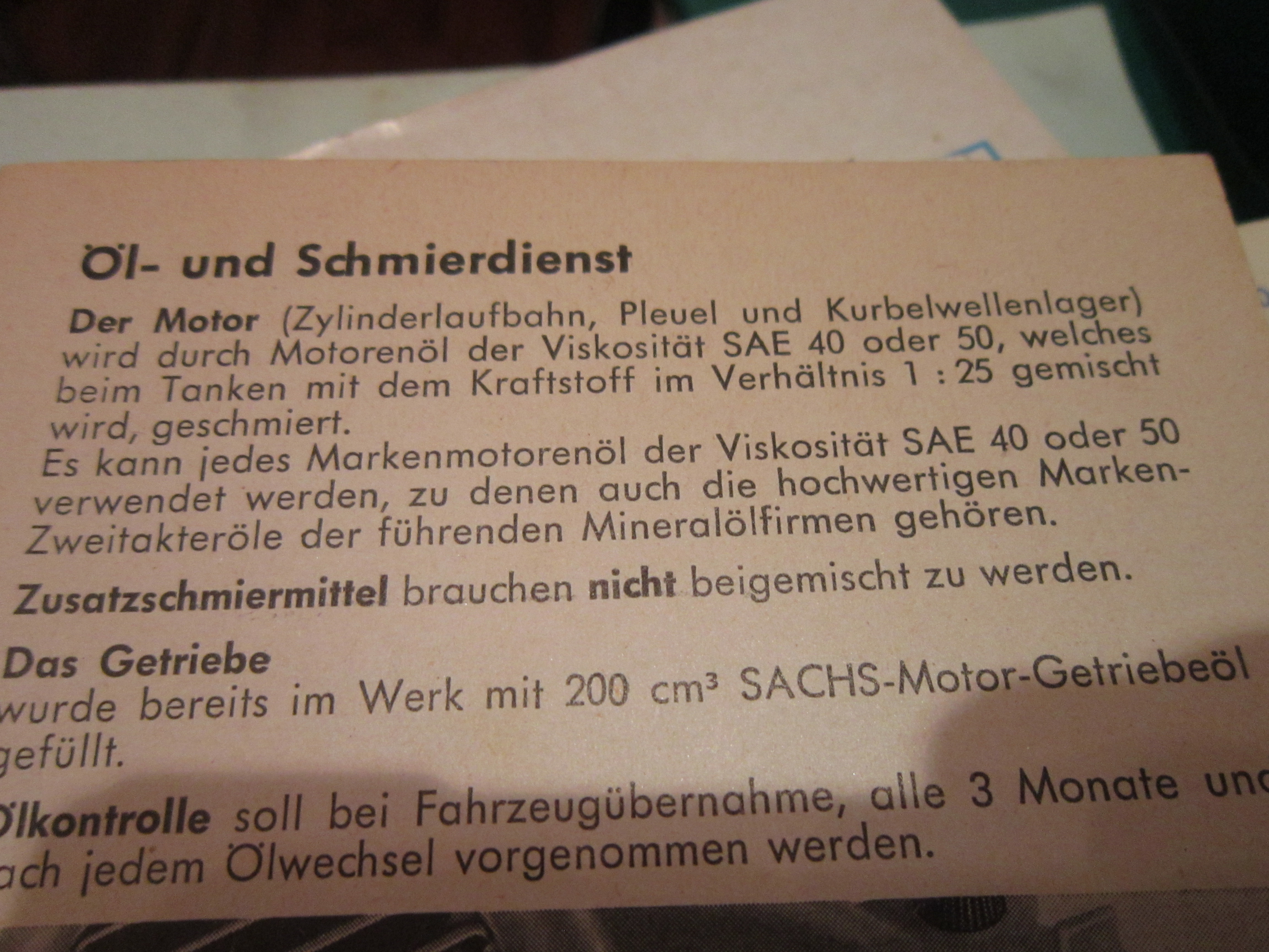

ich bin dabei bei meinen Sachs 50/2 Motor neu abzudichten und jetzt stellt sich mir die Frage, welches Gemisch ich danach fahren soll. Im Brief steht 1:25 aber der ist von 1957 und ich weiß nicht ob das auch auf vollsynthetisches Öl zutrifft?
Gruß AJ
