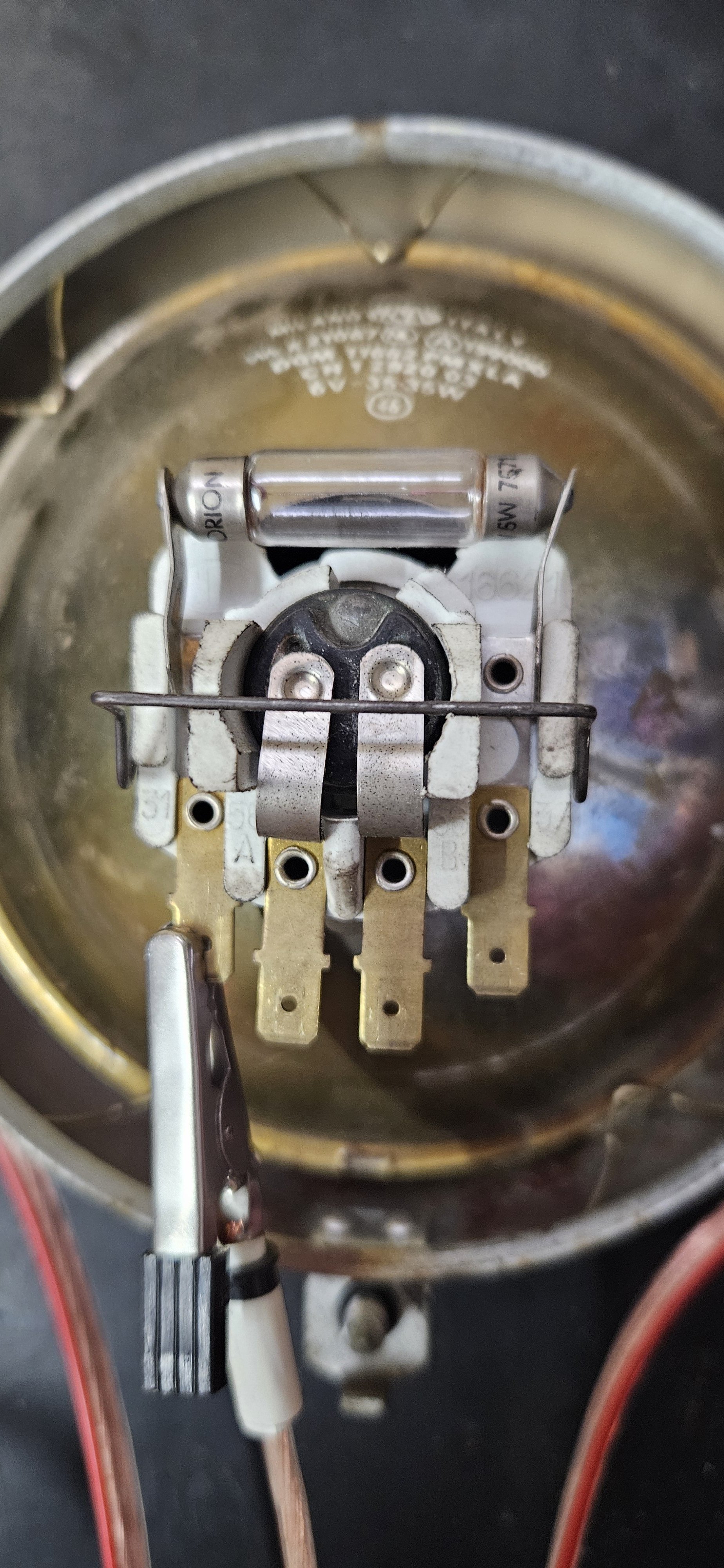

Frohe Ostern! Ich hab den Tag genutzt um den Kabelbaum an meinem, leider langzeitprojekt, zu tauschen. Klappt auch bisher ganz gut.
Im Scheinwerfer bin ich aber auf was gestoßen was ich noch nicht ganz verstehe. Hoffe ihr könnt helfen.
Wofür ist die Sofitte? Scheinwerferinnenbeleuchtung? Für Spannungsspitzen? Kann mir da noch keinen Reim drauf machen.
Wäre dankbar für Erleuchtung.
Gruß Christopher
Was hängt denn am anderen Ende der beiden Kabel?
Und was für ein Mopped ist das?
Jetzt gerade nichts mehr, war zu schnell. Und im schaltplan von der rennschnecke sind da nur 3 kabel🤷‍♂️.
Meine Vermutung bisher ist, dass der Einsatz nicht zu dem Modell gehört

da die sofitte oben ist,
ists wohl die tacho beleuchtung.

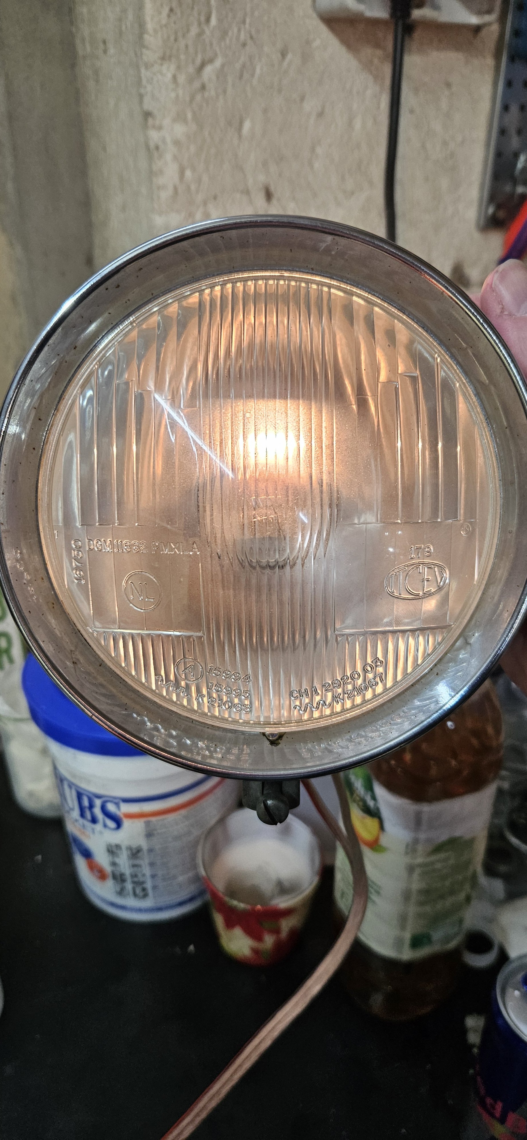

So wie das aussieht ist das das Standlicht. Klemme 57 ist auch korrekt. Wenn man genau hinschaut, dann sieht man im Hintergrund einen Teil der Streuscheibe. Normalerweise ist das ja komplett durch die Hauptbirne verschloßen. In diesem Fall aber halt anders als üblich gelöst.
Ich glaube, das ist ein Einsatz für ein italo moped. Die haben im Scheinwerfer eine grünes Licht. Geht die Birne kaputt, leuchtet auch die Sofitte nicht mehr. Somit merkt der Fahrer, das er kein Licht mehr hat.
Die Kiste hat italienische Papiere. Vielleicht musste das ja so wie kotte sagt, umgerüstet werden.

Ich würde es jetzt als italienische Standlichtlösung bezeichnen.
