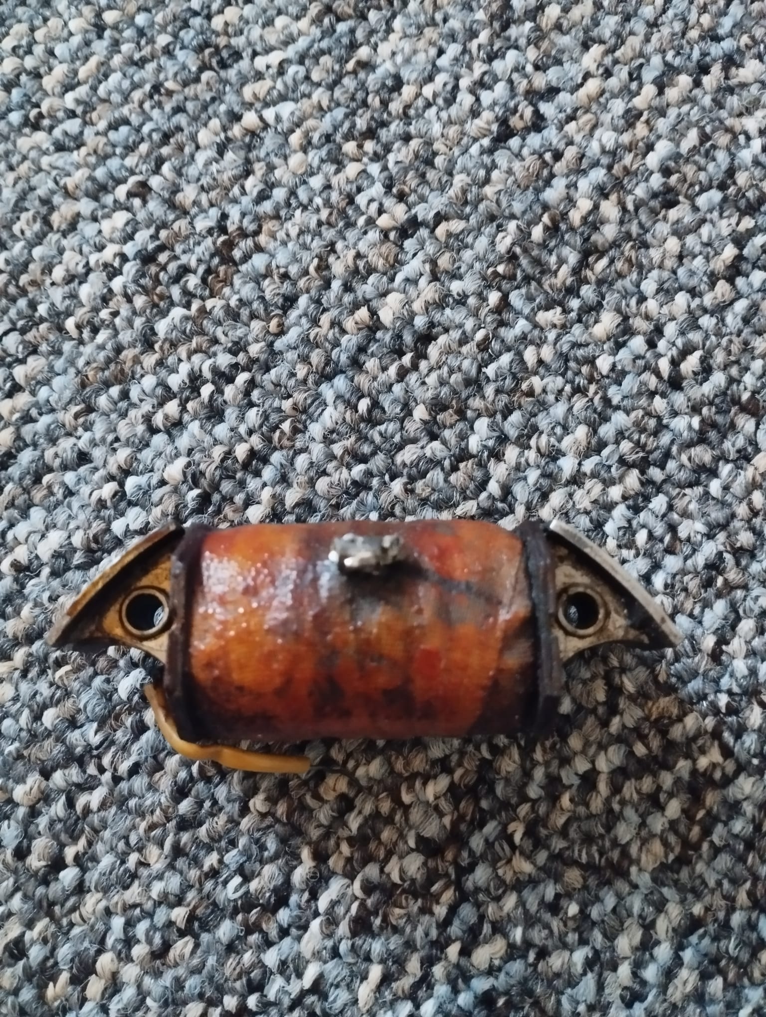

Ich habe den SACHS 50 G 3 S AB-10023 Motor und habe mir eine falsche Zündspule gekauft. Meine Zündspule ist zu klein und die Kufen sind viel zu weit weg vom Polradmagneten. Der Lochabstand von 53mm stimmt aber. Welche Zündspule ist also richtig?
Bild der alten Zündspule mit Maßangaben könnten helfen...
Der Abstand zwischen den beiden Kufen liegt so bei 7,6 cm

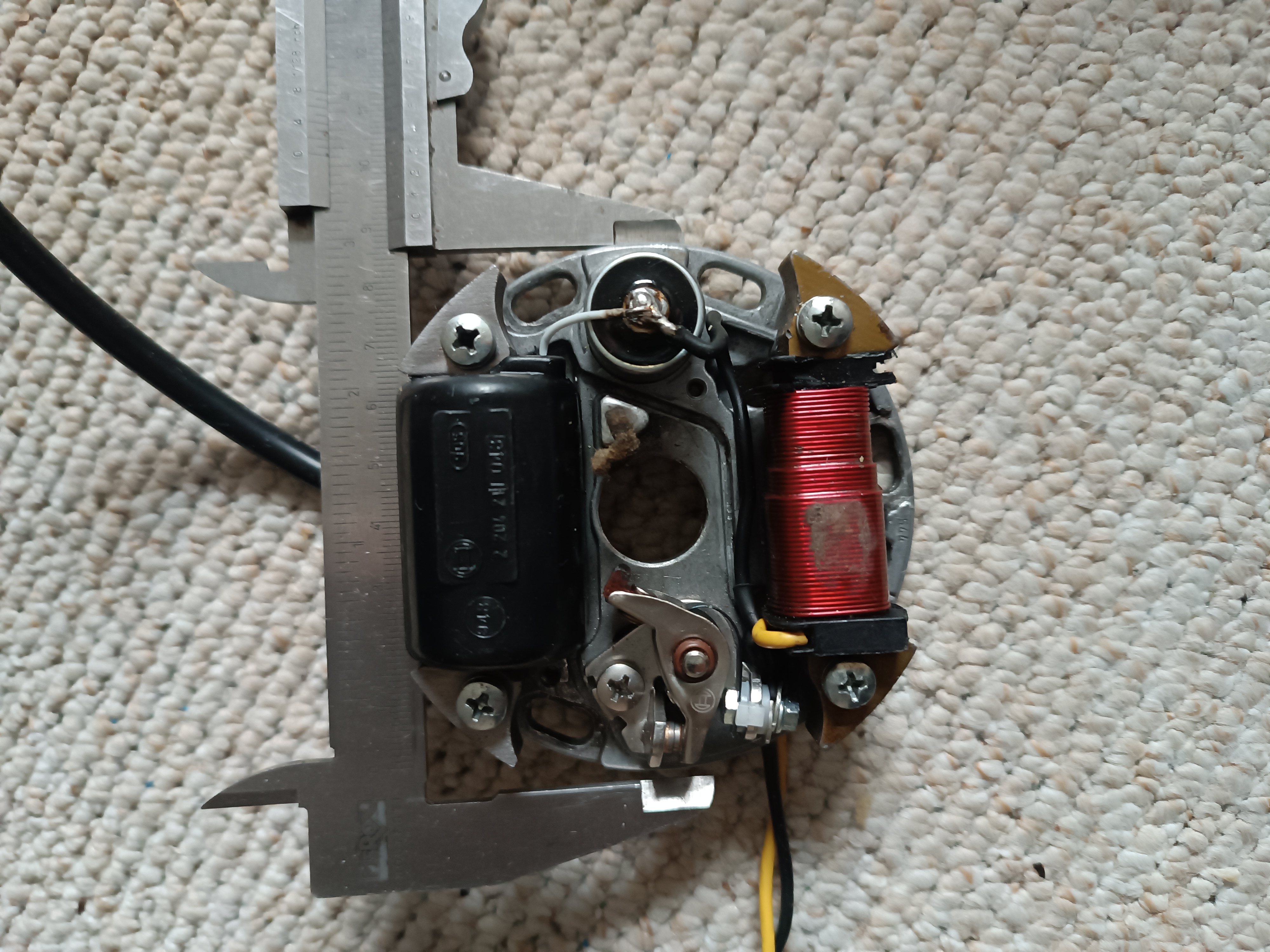

Moin. Mach mal n paar Bilder von der gesamten Zündung incl. Polrad. Masse der Grundplatte? Über all die Jahre wird viel rumgebastelt und getauscht. Bei dir müsste eine gängige Boschzündung verbaut sein. Dafür gibt es Zündungsteile. Falls du da nichts Originales findest....
Mittlerweile gibt es Nachbauten, die ihre Aufgabe auch erfüllen. Gruß aus dem Wald. Rolf
Diese Zündung müsste passen. Grundplatte ca 90 mm Durchmesser. Zündspule ca 76 mm. Alles gängige Teile. Gruß RolfIMG_20230222_090220.jpgIMG_20230222_090351.jpgIMG_20230222_090438.jpg
Mit Lochabstand 53mm und 76-77mm Gesamtlänge finde ich keine Zündspule. Lochabstand 54mm und 77mm Gesamtlänge gibt es aber durchaus...
