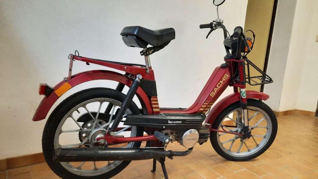

Bin der Fabian 16 aus Österreich und ich kenn mich bei den mofas noch nicht so gut aus bin bis jetzt eher im enduro bereich unterwegs gewesen und will mir jetzt ne sachs taxi kaufen aber ich find keine teile und keine informationen über irgendwas wäre nett wenn mir hier wer weiterhelfen kann.👍

Sachs Taxi ist der Österreichische Name. In Deutschland war sie eine Prima 3.

Danke für die infos aber hat die sachs taxi nit den 504er automatik motor und die prima den 505er also macht das nen großen unterschied oder net

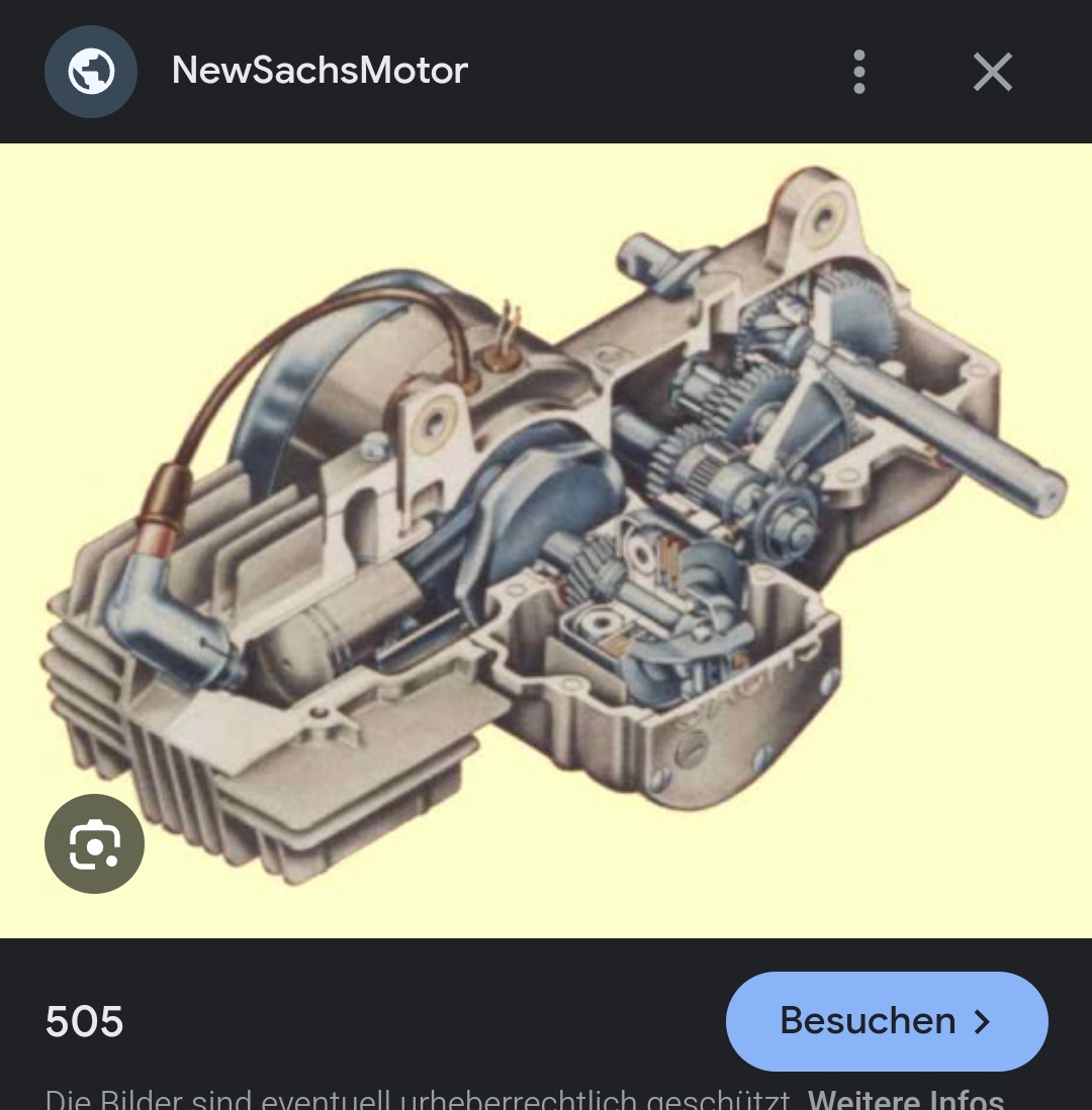

Die Motoren 504 und 505 unterscheiden sich zb. An der Tretwelle.
Gibt's beide in Automatik.

Der Unterschied 504 zu 505 besteht in der im Motor eingebauten Tretwelle, passt also nicht.
Ich zitiere mal aus einem anderen Forum:
Sachs 504: Außenliegende Tretwelle, nur mit 47ccm, reiner Automatikblock (schweizer Version hatte 2 Gang automatik), Kleinere Zündung (geringerer durchmesser / deswegen auch kleineres und leichteres Polrad -> weniger Schwungmasse), Polradkeil nur 2 statt 3mm dick (wie beim 505er) - innerer aufbau: KW, Kupplungskorb, Hauptzahnrad ritzelwelle
Sachs 505: Innenliegende Tretwelle, auch mit 49ccm (ganz selten auch mit 50ccm) und Flanschkrümmer sowie als 2 bzw 3 Gang Handschaltung ebenso wie als 2 Gang Fußschalter neben den Automatik erhältlich, größerer Zündungsdurchmesser und ein 3mm dicker Polradkeil (kleinere Zündungen kann man eigentlich soweit verbauen um schwungmasse zu sparen) man müsste nur das Polrad minimal bearbeiten und ggf die halterungen von der Grundplatte, innerer Aufbau: KW, Kupplungskorb, Hauptzahnrad, Schaltung, Ritzelwelle...
technisch vll nicht unbedingt ausgereifter... Wenn man die Vergleichen will dann sollte man auch faire bedinungen schaffen d.h Automatik mit Automatik vergleichen und da ist die technik exakt die selbe

Wenn deine Tretwelle am Motor so aussieht ist es der 505 er Motor.
