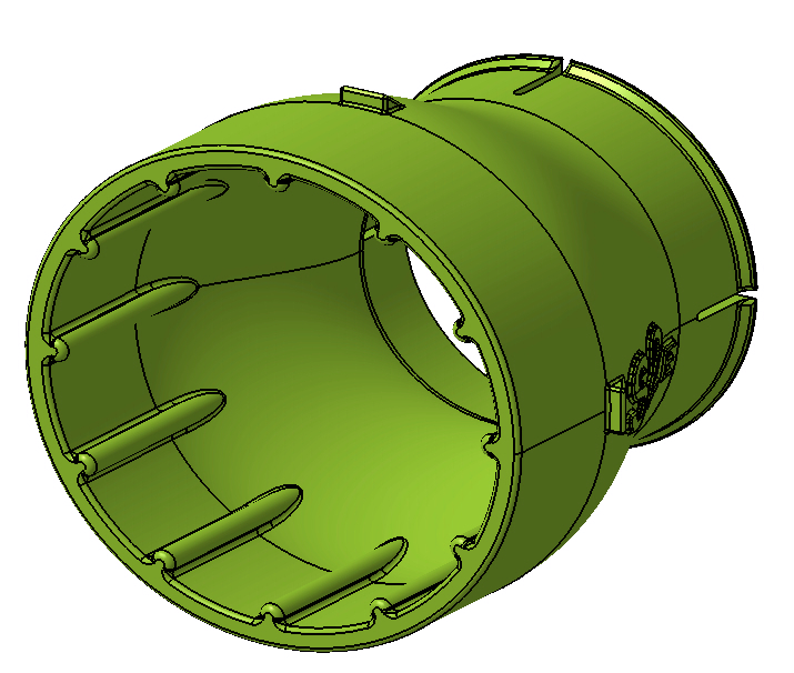

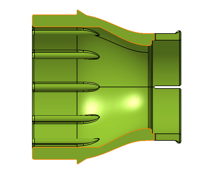

Jetzt als festes Bauteil mit Versteifungen und Anschlägen konstruiert.
Anschlußdurchmesser 35,5mm (0,5mm Spiel) und 54mm.

Schön gemacht, aber wenn es dauerhaft halten soll, bedenkt bitte, das der Ansauggeräuschdämpfer beim R50 nicht allein auf dem Vergaserstutzen gehalten wird, es sind noch zwei Laschen am Gehäuse, mit denen der verhältnismässig große ASGD am Motor befestigt wird. Da dies oft nicht beachtet wird, belastet das große Ding Vergaser bzw. Ansaugstutzen über die Hebelwirkung sehr stark, mit der Zeit nudeln dann die Ansaugstutzen aus, oder der Vergaser bekommt motorseitig einen Haarriss.

Der zu druckende Adapter sollte m.E. möglichst kurz sein, damit der ASGD auch an den originalen Schraubbefestigungen noch angeschraubt werden kann. Es würde sich anbieten, statt des Adapterrohrs einen simplen Ring anzufertigen, der innen 35mm und aussen 54mm hat. Diesen würde ich aus TPU drucken, dann kann man ihn stramm sitzend über den Vergaserflansch ziehen. Der Ring würde so sicherstellen, das sich die Einbauposition kaum bis garnicht vom Original unterscheidet.

Beim Drucken, zumindest bei meinen Zulieferern, gilt es gewisse Mindestwinkel einzuhalten, da ich eine Verwendung von Stützmaterial möglichst vermeiden will und die Kontur möglichst glatt sein soll.

Ich sehe da aber bei deiner (schönen) Konstruktion jeweils eine Problemstelle, abhängig von der Druckrichtung (der kritische Überhangwinkel liegt bei den meisten FDM-Druckern übrigens bei 60°).
Schau mal, wenn man beim Drucken die große Seite unten hat, sind die kleinen Anschläge das Problem, weil sie 90° nach aussen abstehen:
(diese Anschläge wären verzichtbar, da aussen eine große Rohrschelle den Adapter im ASGD-Eingang fixiert)
Druckt man umgekehrt, ist der innere Übergang auch fast im 90°Winkel und damit ohne Stützen nicht druckbar:
Diesen Übergang könnte man auch ohne den Anschlag/Überhang machen, nicht so schön, aber leicht zu drucken.

Da habe ich mich mit meine Aussage bezüglich Stützmaterial so aus dem Fenster gelehnt und dann mache ich da so ein Fehler.
Darf eigentlich nicht passieren.
Ich versuche bei den Überhängen immer kleiner/gleich 45° zu bleiben.
Dann nehme ich eher die kleinen Anschläge weg, da mir ein sauberer Übergang in den Vergaser wichtiger ist.
