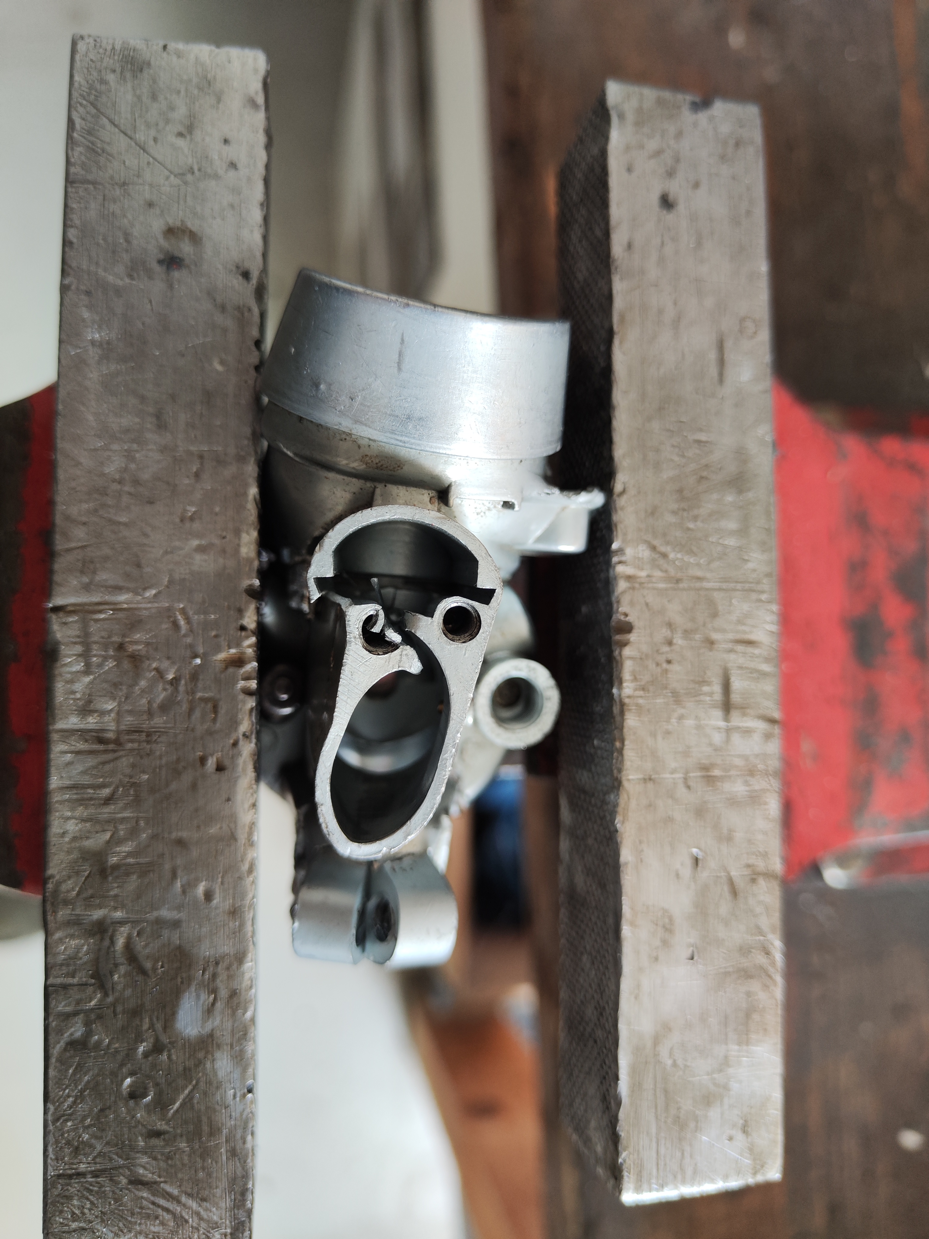

so hervorragend ist der Bing Klon gearbeitet. Auch mit BING Teilen bleibt das Müll. Die Strafe bei BING ist bei mir generell der Schraubstock. Kaufe die lieber einen modernen Polini oder Dellorto. Ein Unterschied wie Tag und Nacht.
Läßt sich hervorragend einstellen und der Motor läuft auch noch besser. Bing war schon früher eher primitives Zeugs.
Heute muß man diesen überteuerten Kram nicht mehr kaufen. Das ist rausgeschmissenes Geld.
Viele Grüße Christoph

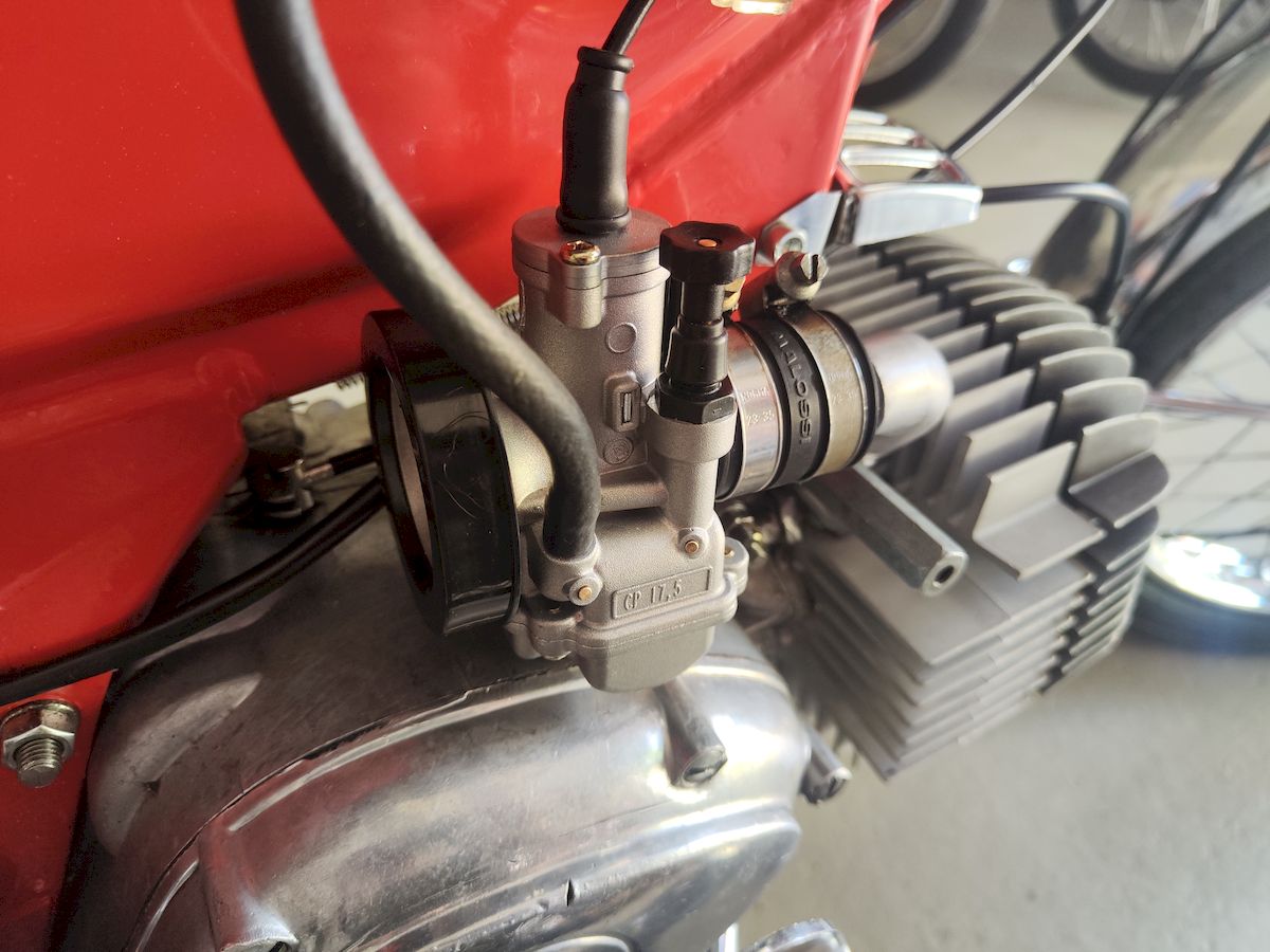

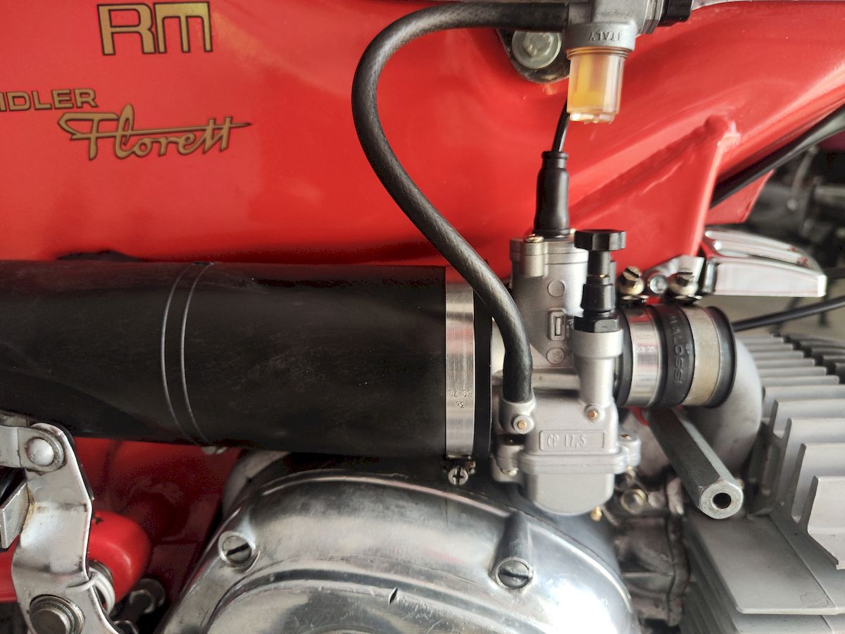

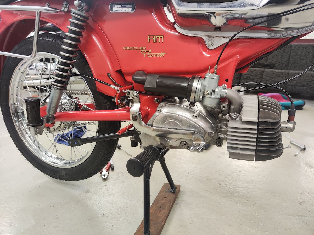

Hallo Markus,
ich habe das gerade bei meiner Florett durch. Immer wieder das überlaufen oder verfetten im Stand mit dem China-Bing.
Trotz orig. BING Innenleben. Der Polini ist super kompakt. So kompakt, daß ich den sogar mir dem
originalen Luftfiltergehäuse mit K&N Filter betreiben kann, was ich mir als Ziel gesteckt hatte. Und bei der Kreidler ist noch weniger Platz als bei der Zündapp. Die springt faktisch mit einem "halben" Tritt an. Kein Überlaufen oder verfetten mehr.
Nie wieder die Steinzeit BING Dinger. (...außer die 15er). Hier mal Vorher-Nachher Bilder. Der originale 14 er BING landet auch noch im Schraubstock, statt bei Kleinanzeigen. :)

Den Polini gibt es übrigens auch mit Klemmflansch.
Ansonsten ein kompakter, funktioneller und gut verarbeiteter Vergaser.
Und wenn man beim TÜV verspricht bekommt man den sogar eingetragen und ist damit legal unterwegs.

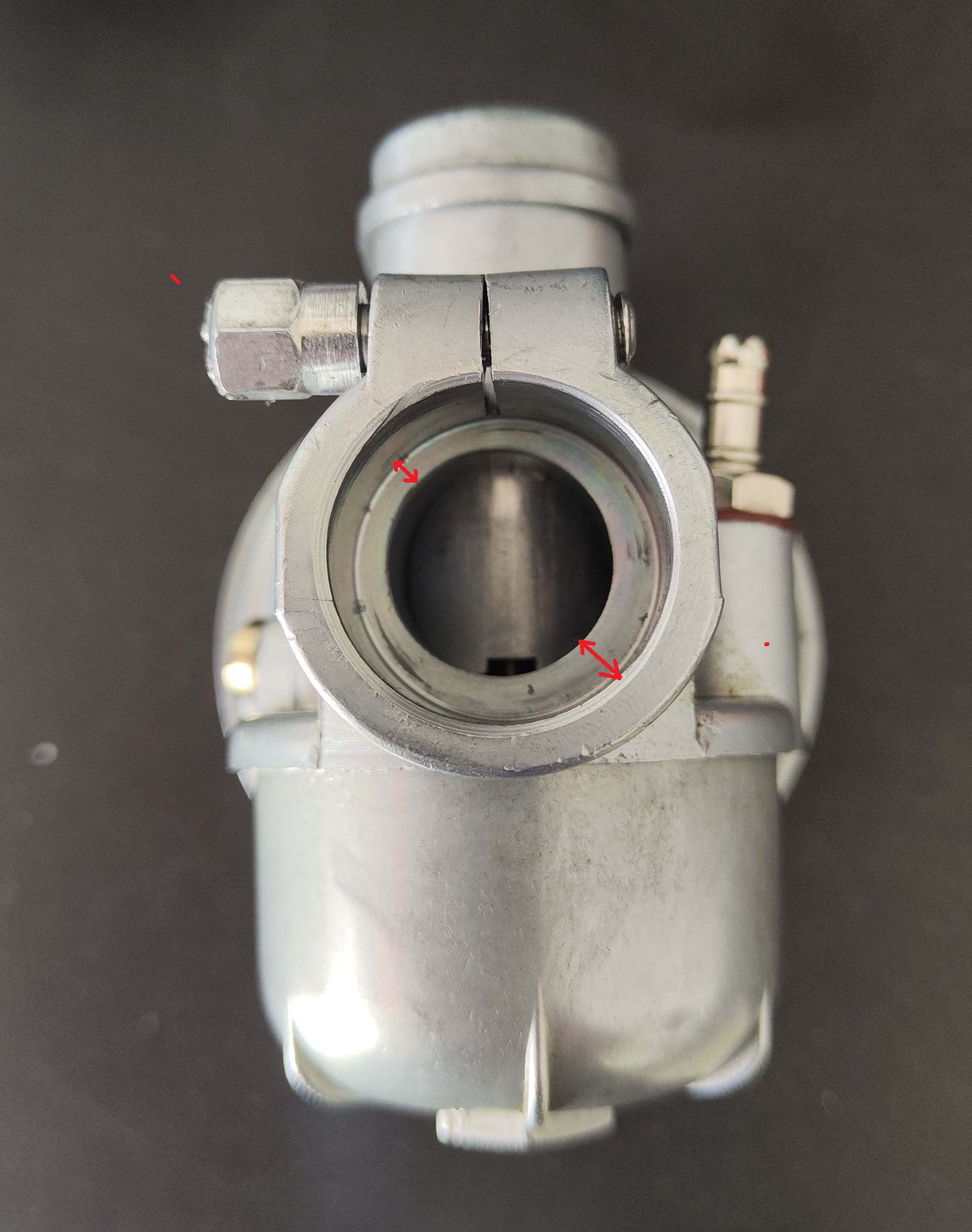

ich hab dazu nix geschrieben,würde mich ansonsten zu meist sinnlosen rep Versuche an alten Bing
Vergasern wiederholen,sehe das ähnlich wie Christoph. Wenn die Gehäuse verschlissen sind,hilft
zum Beispiel kein neuer Schieber mehr. Und Bing gehäuse sind weich.
Einige Teile aus Nachbau 15er Bings passen gut beim 15er GTS50 Bing, was ich eher als
Ausnahme sehe..;)
