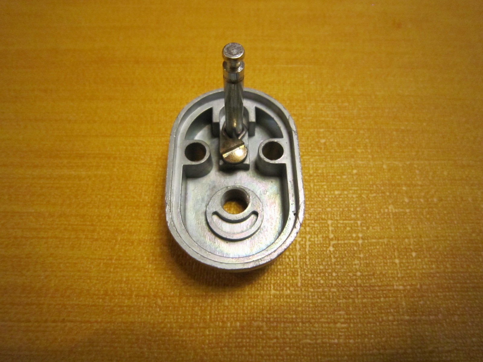

die fernost bing nachbau vergaser sind ja für einen standart gebrauch geeignet.
voraussetzung:
nadel, nadeldüse und hauptdüse sind gegen originale bing teile ausgetauscht!
dann funktionieren die viele jahre problemlos.
aber vorsicht:
nun ist es zum dritten mal passiert, also kein zufall mehr!!!

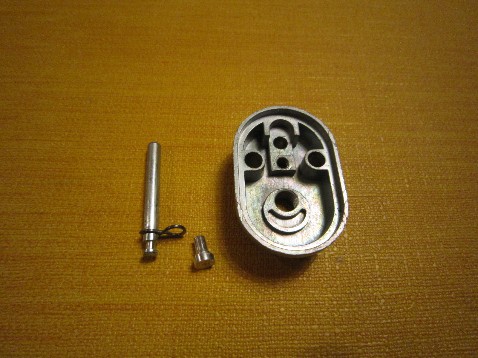

die halteniete vom chokestift clip landet beim reindrücken
irgendwann mal im vergaser.
nicht so schön.........
ich entferne diese niete nun sofort.
kann man mit nem nagel per hand von oben nach unten rausdrücken.
dann m3 gewinde rein und den clip mit nem schräubchen befestigen.
nun hälts!

hallo franx!
klar, ein originaler bing läuft besser.
ich habs da bei den bergi gasern gut.
bing tüte auf und neuen vergaser rein.
aber mit den notwendigen änderungen,
funktionieren auch die nachbauten recht gut.
