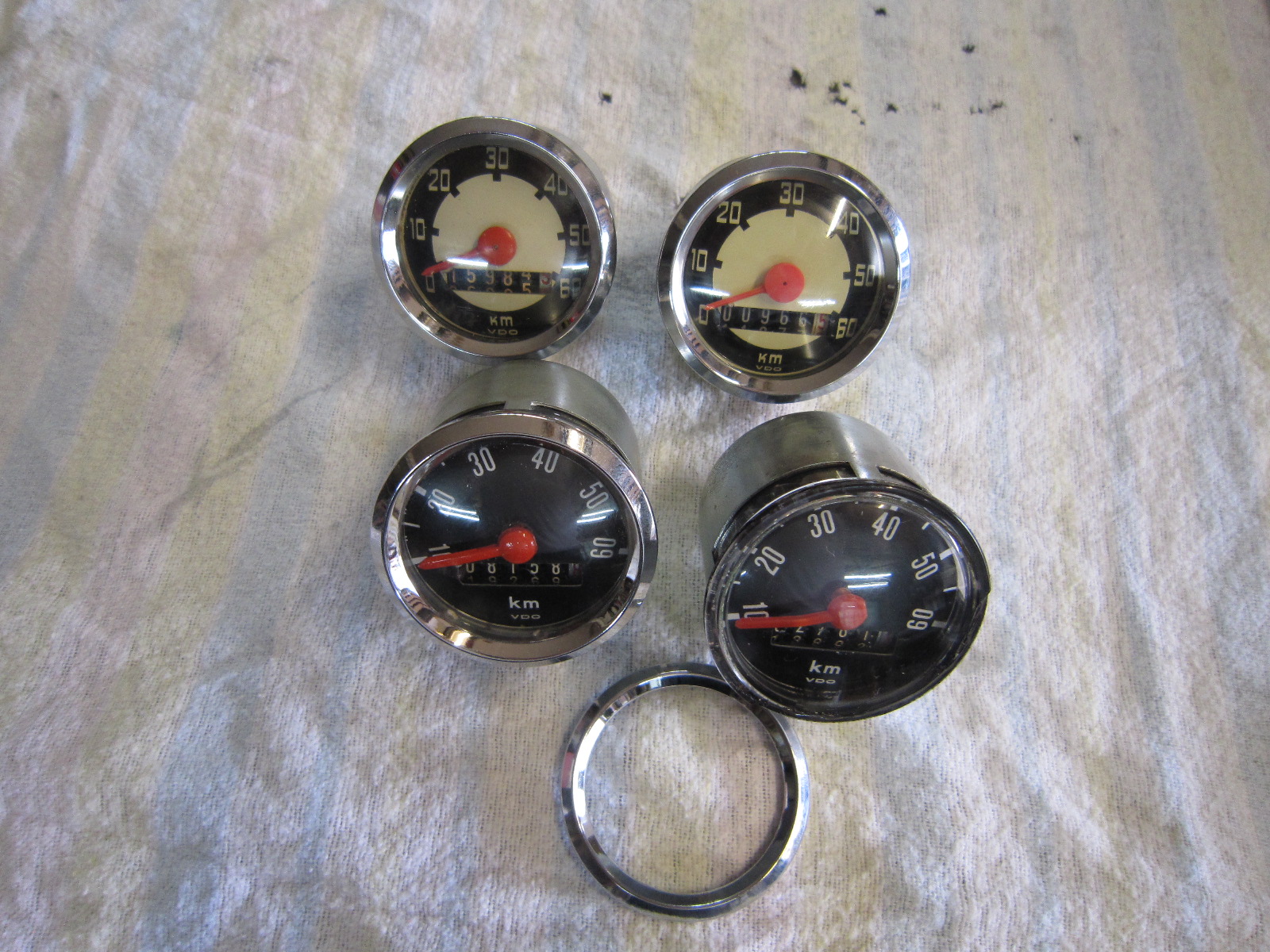

nun sind wieder 4 vdo tachos in meinem lager.
alle komplett zerlegt und gereinigt.
die acryl gläser sind bestmöglichst und fast kratzerfrei poliert.
wo nötig wurde der oft defekte mitnehmer für den wegstrecken zähler repariert
und abgebrochene oder krumme tachonadeln ersetzt.
ebenso alle rostigen chromringe.
meine chromringe sind aus messing und rosten somit nie mehr.
es folgt immer ein 30km- 40km langer probelauf am akku schrauber
mit wechsenden geschwindigkeiten.
morgen, wenn die dichtmasse ausgehärtet ist,
kommt der letzte ins bördelgestell.
plug and play teile sind bei den vielen gastmoppels
immer von vorteil.

Hallo Markus, die schauen richtig gut aus. Stimmt, haben ist immer besser als benötigen😉

ja die tachos werden immer schön,
aber nicht perfekt.....
auch wenn ich das schon jahrzehnte so mache,
klappt die "null" stellung nicht immer.
für mich kein problem, ich lasse es dann einfach beim originalem
km stand.
ein pferd springt auch nicht höher als es muss, oder nur sehr selten will.

Saubere Arbeit, Respekt. Baust Du die Tacho Nadeln selbst nach?
Viele Grüße Christoph
hallo christoph!
die nadeln sind sekundenzeiger
aus dem uhrenzubehör handel
und kosten fast nix.
halt nur noch passend ablängen
und rot lackieren.
ich denke mal, der kunststoff
ist ohne schutzlack nicht uv beständig.
der winter kann kommen.
ne halbe bergi ist in teilen schon fertig.
der tacho macht sich schon
sehr gut in der lampe.
das lackieren ist dann nur noch spielkram.
schönen sonntag

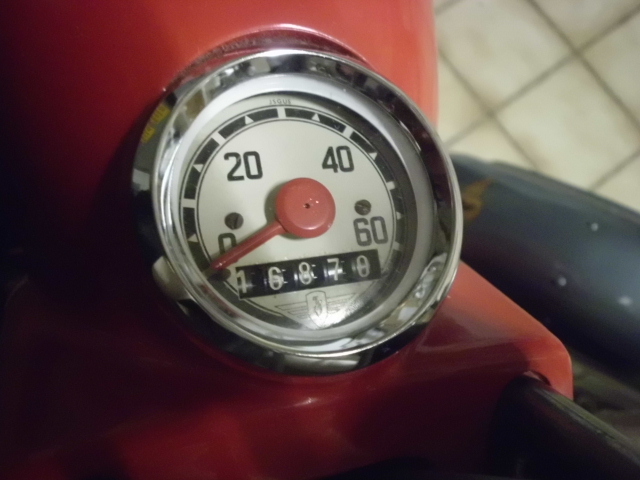

für seltenere tachos kann man die zeiger auch reparieren,
wenns wie original aussehen soll.
ist auch recht schnell gemacht.
