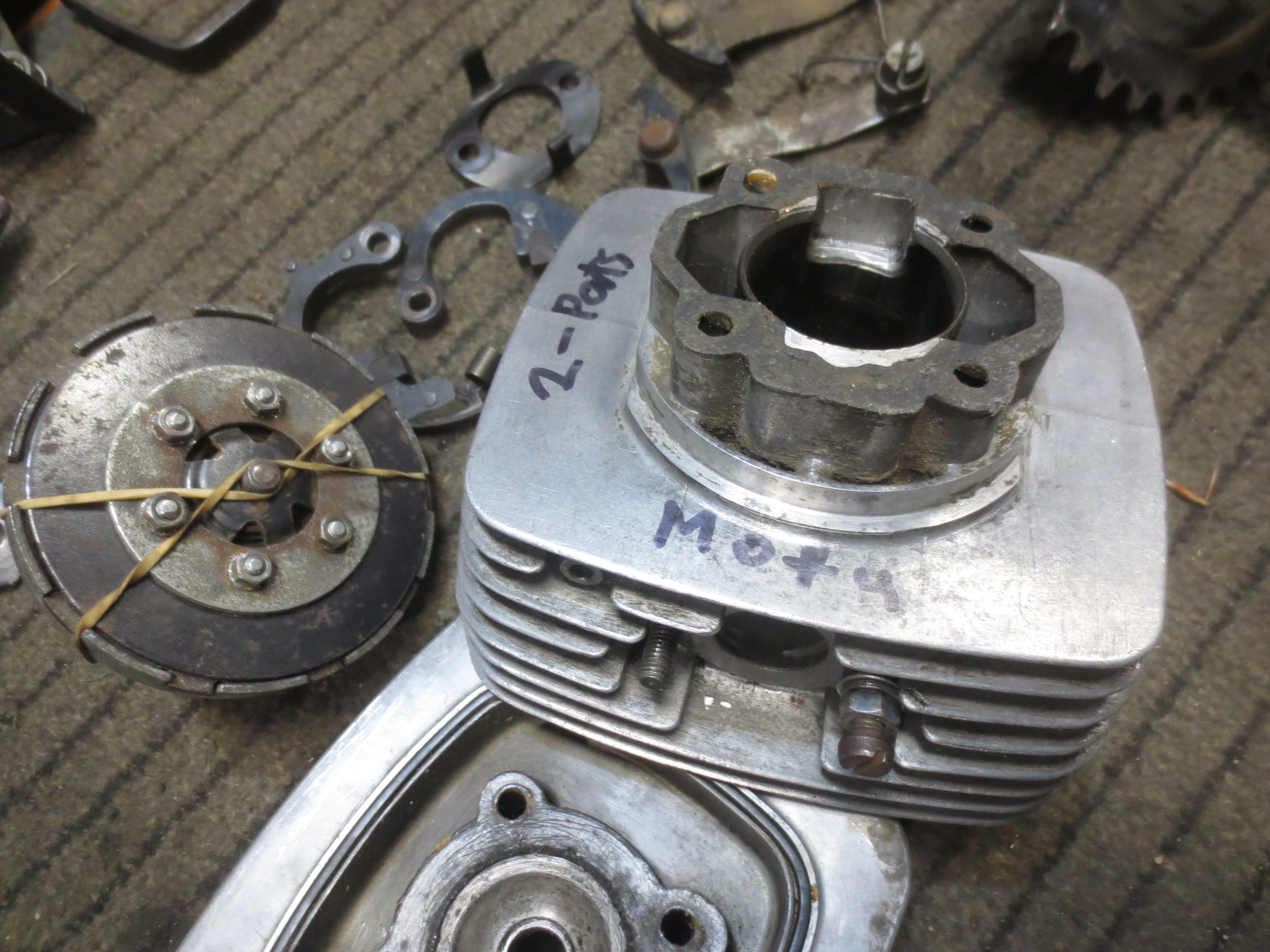

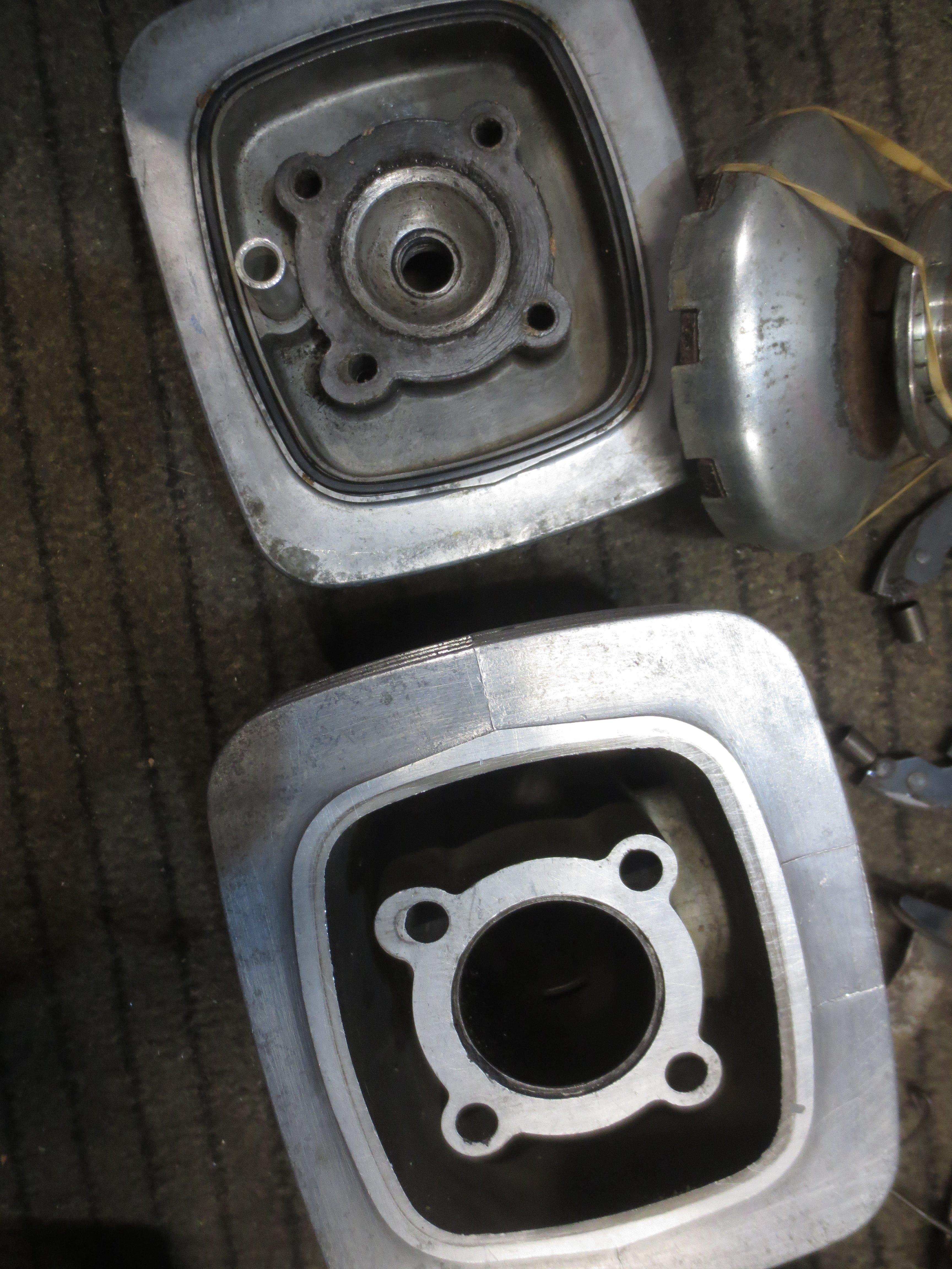

Moin , habe diesen Mofa Motor bekommen . ist ein Automatik mit Riemenantrieb. Speziell ist : Der vergaser sitzt nicht am Zylinder , sondern der ASS geht direkt von unten in die Spülkammer . Zudem wirkt der Zylinder wie ein wassergekühlter , ( im Aufbau wie zB von der KS 50 WC ) - hat aber keine Schlauchanschlüsse . Nur jeweils eine verschlossene Schraubenöffung. Vlt. geben auch die Motorhalter (?) oder die Armaturen Aufschluss ? War alles in einer Box.. Für sachdienliche Hinweise wenden sie bitte auf diesem Forum die Antwortfunktion an :)

alles auf deinen fotos deutet auf einen mars/ solo motor hin.
einen solomatic. für 1 und 2gang.
die geschlossene "wasserkühlung" kenne ich nur dort.
(das kettenrad an der pedalkurbel geht an eine 2te "fahrradkette" rechts
zum hinterrad mit freilauf. halt zum antreten und ohne motor trampeln.)
ein 790 bis 800 riemen spricht auch dafür.
wenn der riemen eine grosse blechscheibe mit kettenritzel antreibt, ists ein 1 gang.
wenn der riemen einen grossen, schwarzen plasteknubbel mit kettenritzel antreibt,
ists die werksaufrüstung zum 2gang.
bitte den ass vorsichtig abmontieren.
soweit ich mich erinnere, sind da membranblättchen drunter.
so wie zb. bei einer mobylette.
die blättchen nachzufertigen waren meine ersten grauen haare........
Für Membrane gibt es Plattenmaterial aus Carbon.
Das kann gut mit einer Dekupiersäge bearbeitet werden.
Glückwunsch ! Schlossgeist hat beim Rätsel gewonnen . ( wobei sein "Bearbeitungszeitraum" auch konkurrenzlos ist ) :) Hier auf der Seite https://www.myronsmopeds.com/category/parts/solo-motor/ sind alle Infos . Müsste demnach ein Solo 254 oder 255 Motor sein. Entsprechend der Abbildung ein 2 Gang . Ach hier bestätigt sich die Solo Theorie : https://mofaoasesued.de/collections/solo-712?page=2 > eine SOLO 712 . Auf einer weiteren Seite wird die Wasserkühlung erklärt https://rollerchaos.blogspot.com/2018/11/fahrzeugportrait-solo-712.html
