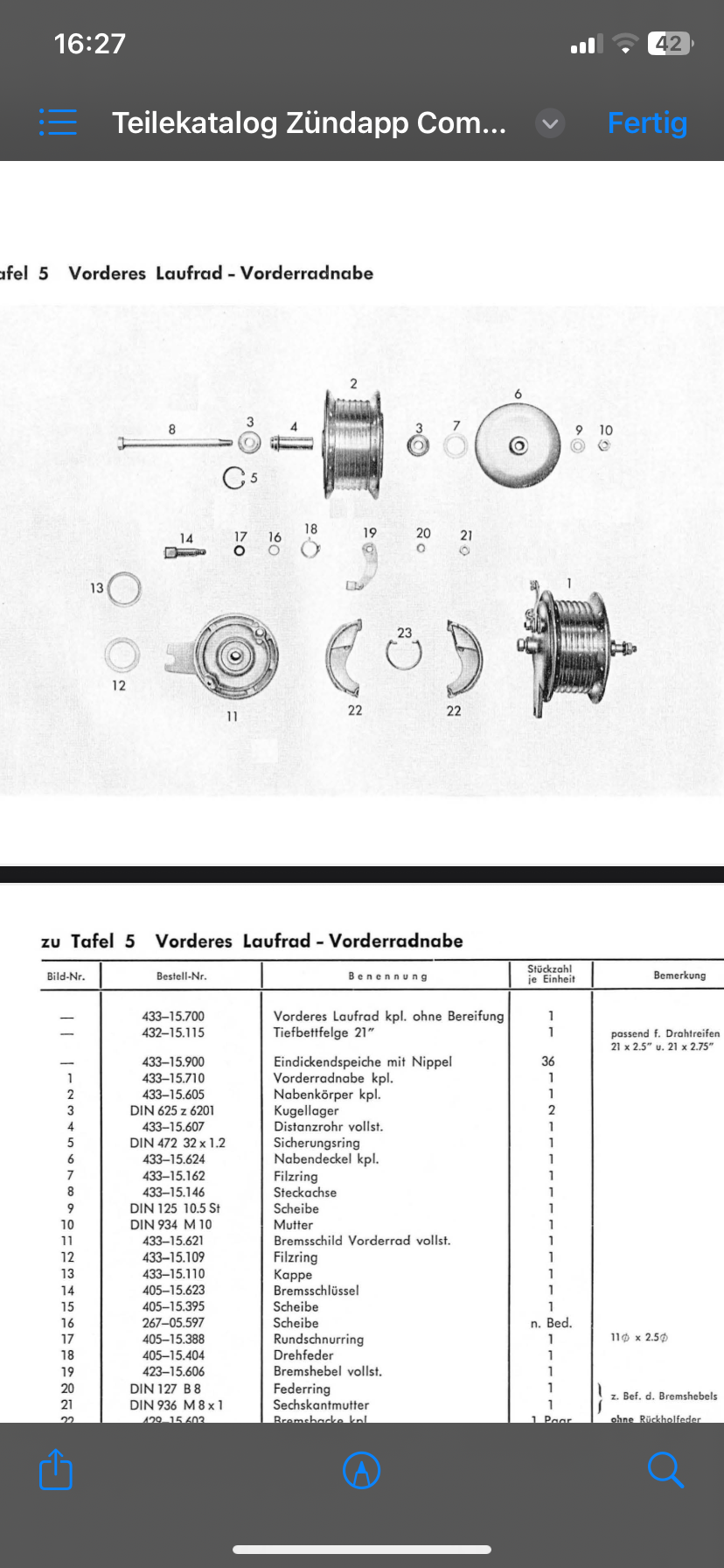

ich hätte eine Frage bezüglich des Bremshebels an der Vorderradtrommel der Zündapp Super Combinette 433. Auf dem Bild ist dieser die Nummer 19.
Ist es möglich bei Verschleiß der Trommel, neuen Bremsbelägen und fast komplett herausgeschraubte Bremseinstellschraube des Bremshebels am Lenker, den Verschleiß auszugleichen indem man den Bremshebel an der Trommel einfach um ein oder zwei Zähne nach hinten versetzt?
Ist das zulässig oder unsicher bzw. ein Sicherheitsrisiko was schlimmstenfalls in einen Unfall enden könnte?
Würde das überhaupt technisch funktionieren oder würde die Federkraft der Drehfeder am Rückstellhebel zu hoch werden?
