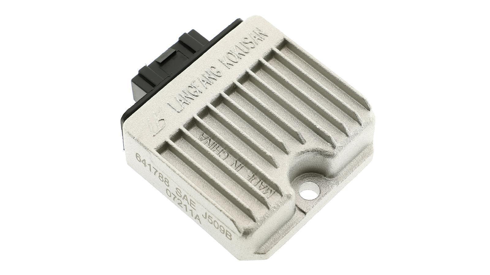

Bei meiner generic trigger sm 50 gehen alle blinker und das bremslicht, jedoch hat sie vorne garkein licht und hinten kein standlicht, habe einen neuen spannungsregler probiert und das änderte auch nichts, mit einem spannungsregler von irgendeinem roller ging das licht, jedoch das tacho garnicht und wollte auch nicht anspringen. Habe bei der batterie nachgemessen und dort kommen nur 3V an.

es gibt aber auch mit geladener batterie und motor an kein licht
An Deinem Moped ist vermutlich ein exotischer Regler verbaut, weil die Sicherung vom weißen Kabel bzw. Ausgang zum Licht/Abblendschalter recht unüblich ist. Es gibt aber bei mehreren Mopeds ab BJ. 2018 mit "Euro 4 Schwachsinn" sogenannte Schaltwandler welche pulsierende Gleichspannung zum Fahrlicht ausgeben, diese sind aber häufig mit 5 Steckzungen belegt, wovon nur 4 genützt werden.
Mit diesen moderneren Gleichrichterschaltungen können höhere Ladeleistungen zum Akku erreicht werden, wenn der Generator nur über ein einziges (gelbes) Generatorkabel verfügt. Das ist häufig erforderlich an Mopeds mit CD CDI Zündanlagen, weil diese erheblichen Gleichstromverbrauch für solche Zündanlagen unterliegen. Siehe beispielsweise diesen typischen Schaltplan einer Derbi SENDA Euro4!

PS: Wegen solch einfachen Fehlern pilgerten schon öfter Mechaniker von diversen Zweiradwerkstätten zu mir. Mehrmals lag die Ursache nur an verbrannten Kontakten vom filigranen Kombistecker, welcher am Regler angesteckt war. Derartig minderwertige Kombistecker kann man zuverlässig gegen unisoilerte 6,3 mm Flachsteckhülsen austauschen, welche man zusätzlich mit Isoliertüllen voneinander isolieren sollte. Das wichtigste ist allerdings, dass man später die einzelnen Flachsteckhülsen auch richtig am Regler ansteckt!
