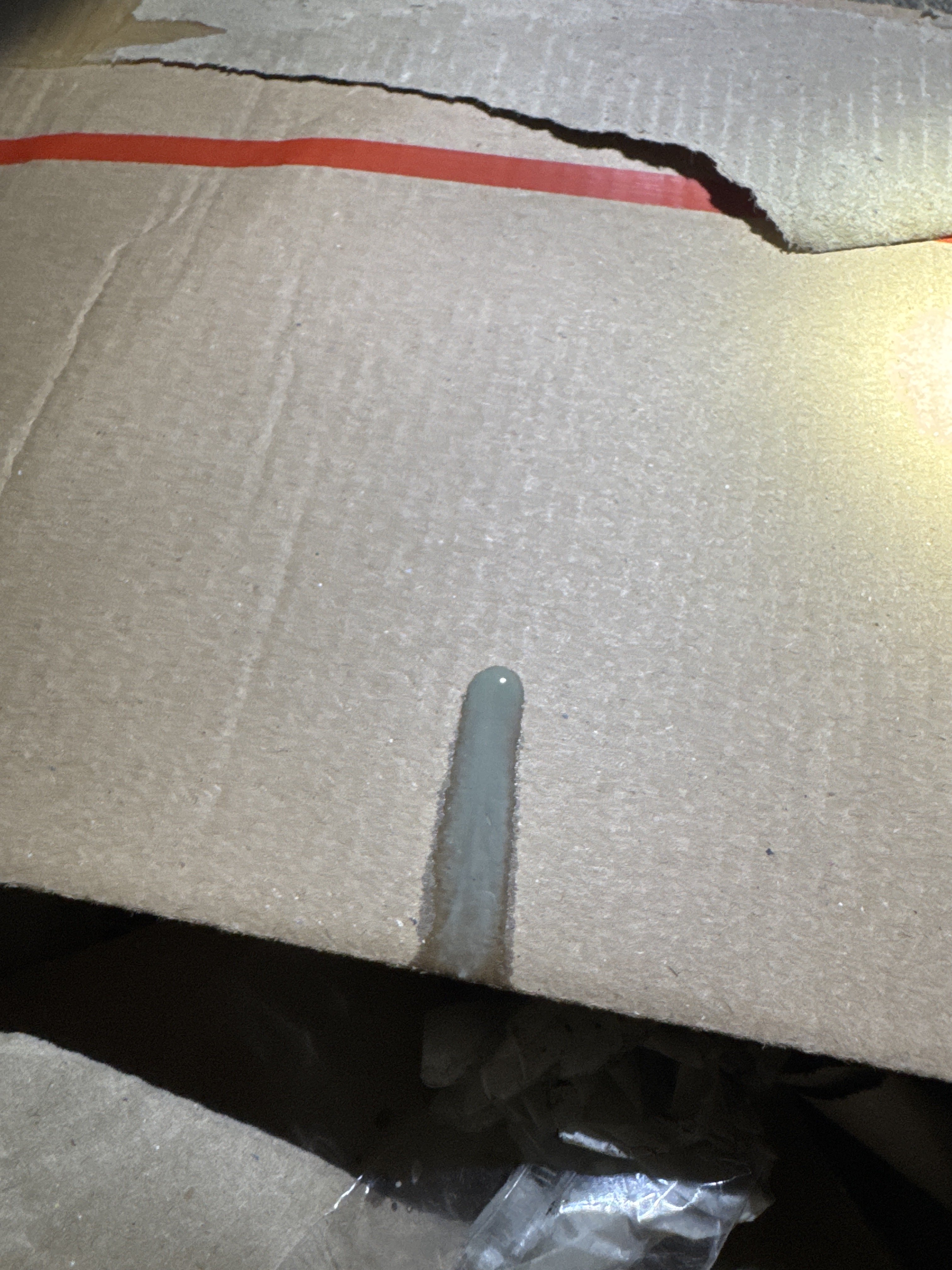

Des Weiteren ist mir aufgefallen, dass das Getriebeöl eine eigenartige Farbe hat und sich auch ganz dünn anfühlt und nach Benzin riecht.
Sieht aus wie Wasser im Öl...

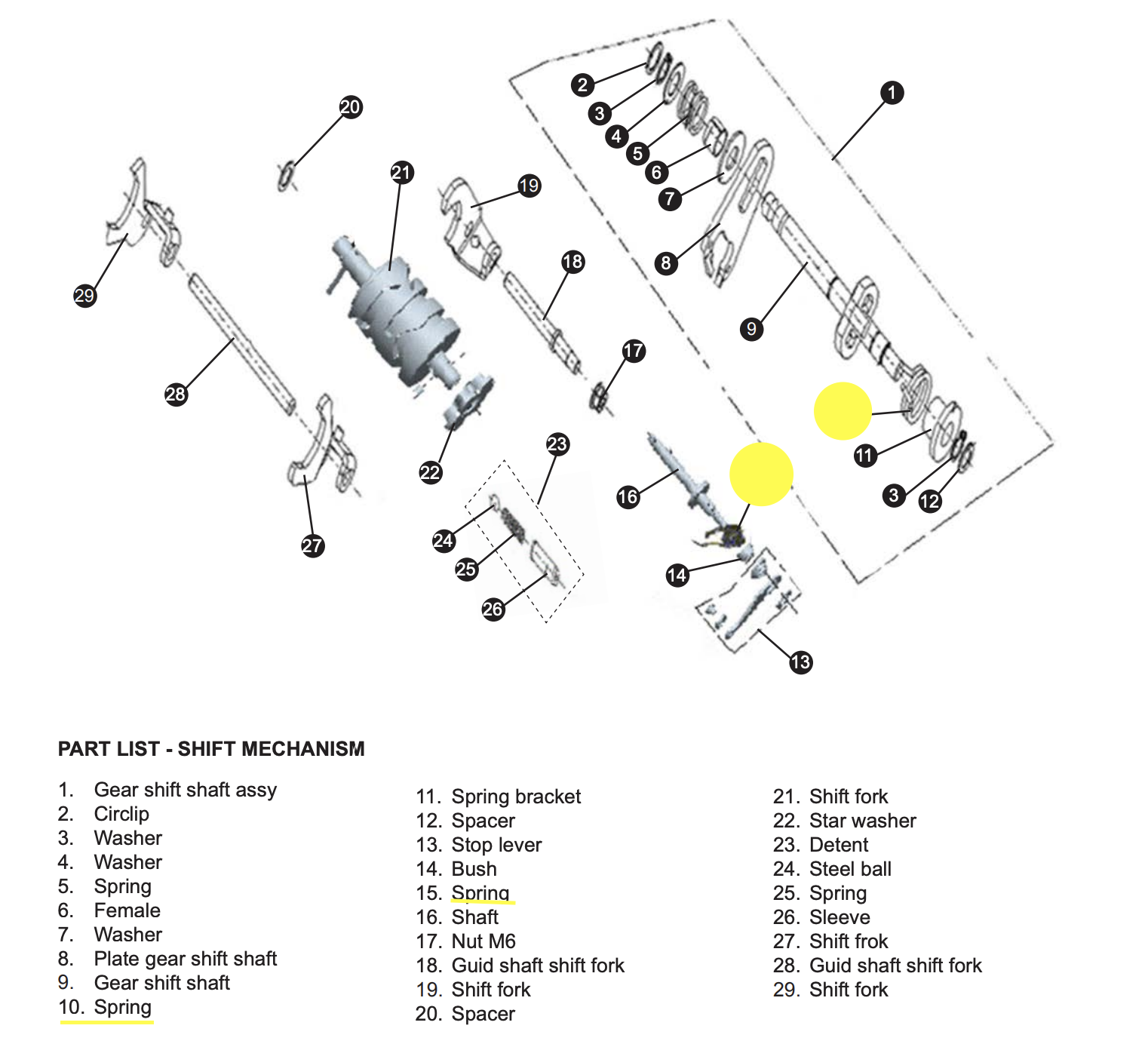

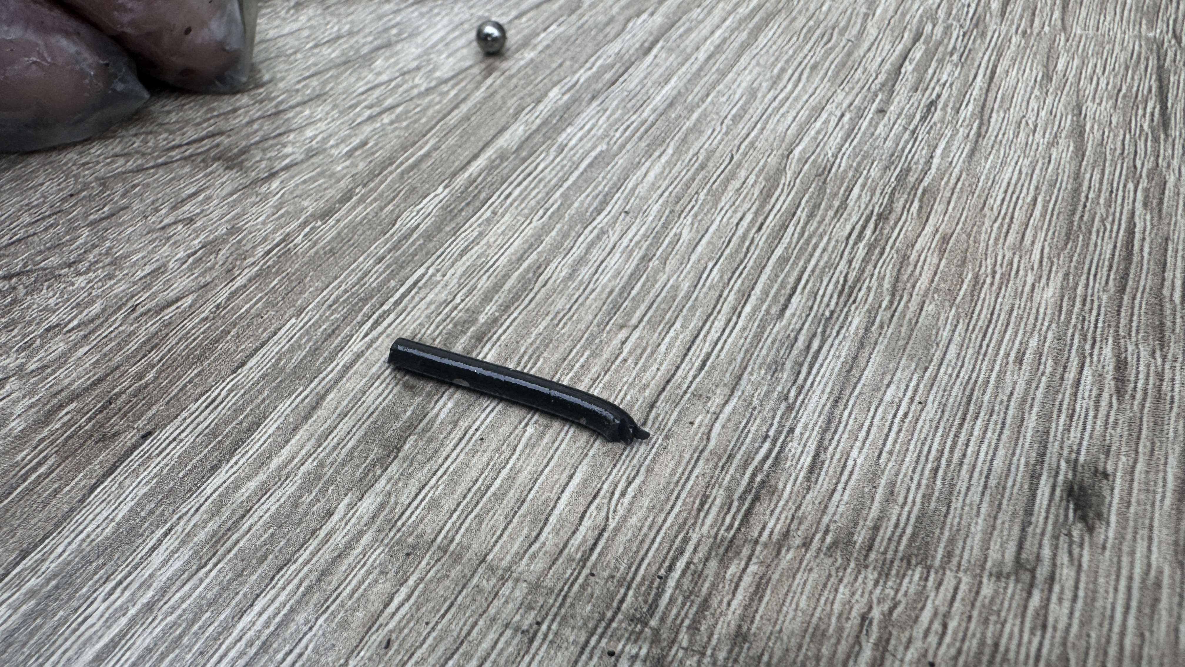

Als ich eben die Kupplung demontieren wollte, und die Kugel aus dem Ausrückgang bekommen wollte, ist etwas vermutlich aus dem Getriebe gefallen.
Ein abgebrochenes Stück schwarz lackiertes Metall mit 2,8mm Durchmesser und 26mm Länge.
Ist das die Feder Nr. 10 oder Nr. 15?

Die schaltwelle wars
prima, daß es wieder funzt!
