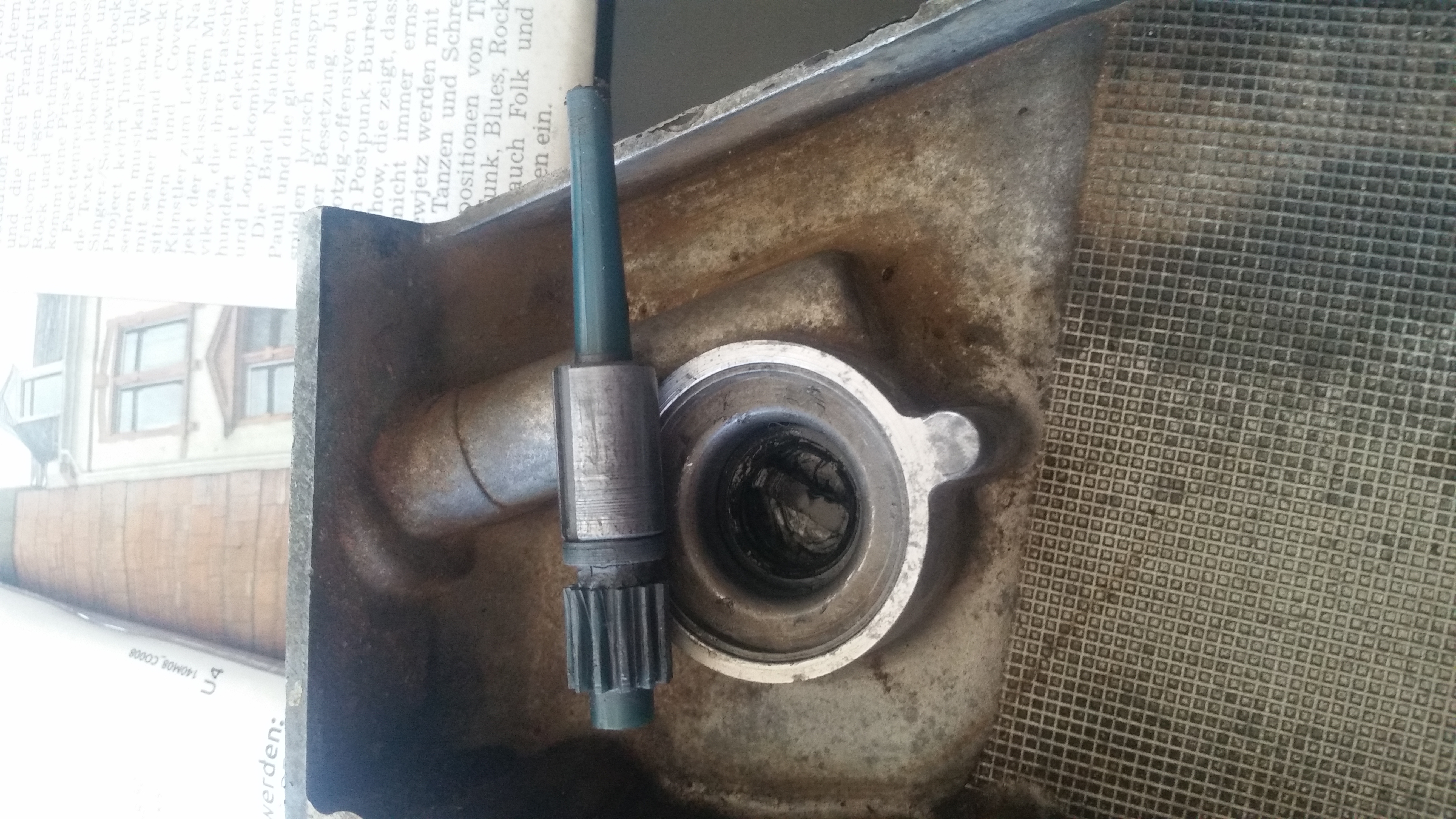

Ielen Dank .Wo bekomme Ich neue Teile her .Suche mir einen Wolf ..... Wie bekomme Ich die Tachowelle aus dem Seitendeckel erbitte Hilfe um zu schauen was defekt ist neue Tachowelle habe Ich anbei ein Bild Mfg T.Bopp<br /><br />-- 19.08.2019 19:10 --<br /><br />

Auf den ersten Blick sieht das gut aus. Wenn der Tachoantrieb reingesteckt ist; kannst du dann die Schnecke ohne hacken drehen? Beim festziehen des Antriebes darauf achten, das der Antrieb nicht schwergängig ist.
Auch gibt es "günstige " Tachowellen, bei denen sich die Welle zu weit in den Tacho drückt und dann keinen richtigen Kontakt mehr in dem Antrieb hat. Also erst die Welle in den Antrieb stecken, dann Rad drehen und kontrolieren, ggf. Welle nachdrücken und dann an den Tacho schrauben. Wen es dann nicht geht, wirds wohl der Tacho sein.
