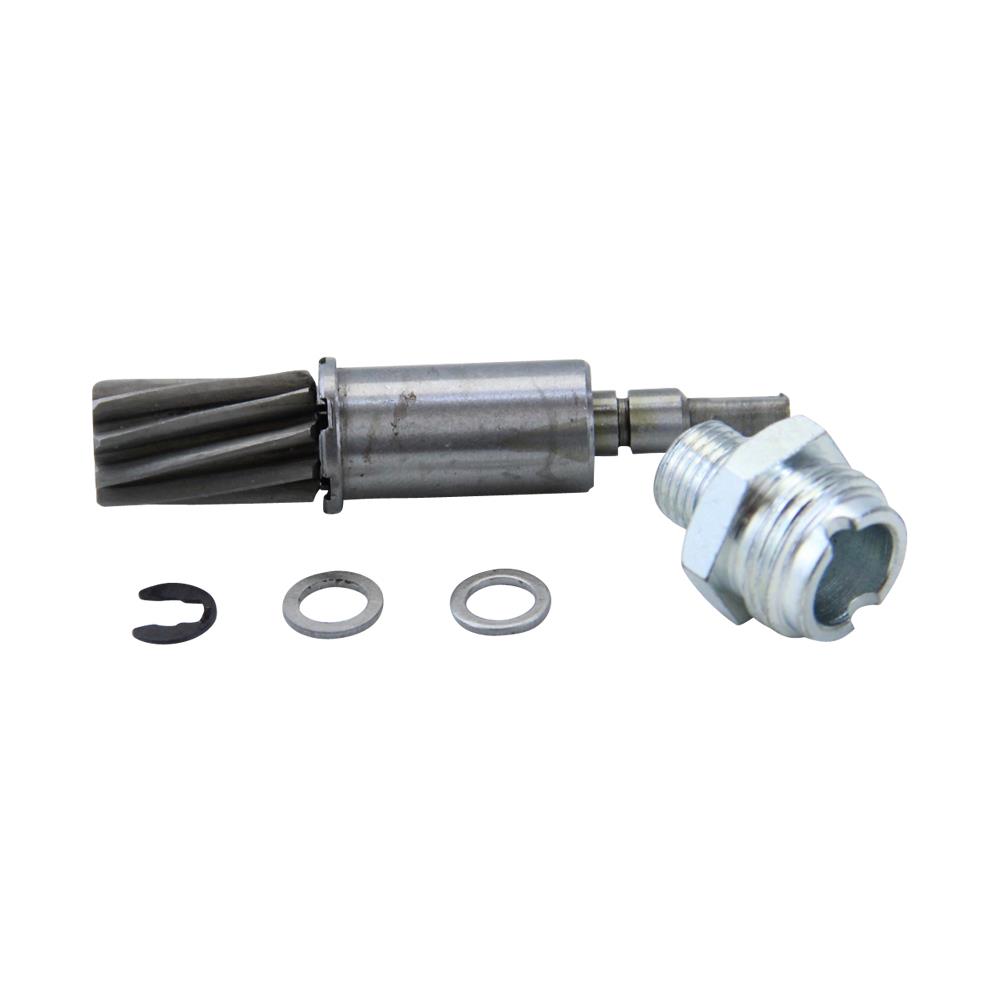

Ich habe so weit alles gefunden, was ich brauche, allerdings kann ich kein passendes Schraubenritzel (12 Zähne, gerade gezahnt) als Ersatzteil finden.
Meine Frage daher:,,
kann man auch einfach die schräg verzahnten mit weniger zähnen nehmen (die findet man ja zur Genüge) oder ist davon abzuraten?
Des Weiteren habe ich mit dem folgenden Schraubenrad
(https://www.mopedparts.de/de/hercul...ad-tachoantrieb-7-zaehne-sachs-rechtsverzahnt)
ein Problem, es sieht stark danach aus, als ob es 3D-gedruckt wäre, aber vielleicht wisst ihr da genaueres und könnt mir helfen.

Im folgenden Link sieht man welches Schraubenritzel ich nehmen wollte, aber wenn die Zähne ja schon nicht passen dann hat sich das ja auch erledigt (9Zähne).
Dann geht es eigenlich nur noch darum wo ich ein geeignetes Schraubenritzel finde (also wie im link nur halt gerade verzahnt und mit 12 Zähnen).

Beim Sachs 501 steht die Übersetzung eingeschlagen auf dem Seitendeckel neben dem Anschluss des Tachoantriebs. Die ist abhängig vom Motor und dessen Sekundärübersetzung (bei 17 Zoll Reifen):
Sachs 501/3 -> Übersetzung 13:35 -> 7/11
Sachs 501/4 -> Übersetzung 13:40 -> 7/12
Original hat die MK4M einen Sachs 501/4 BKF und somit eine Sekundärübersetzung von 13:40 und ein Schraubenrad mit 7 Zähnen + Schraubenritzel mit 12 Zähnen. Das muss dann so auch zusammenpassen, sonst wird die Geschwindigkeit am Tacho falsch angezeigt. Das Schraubenritzel ist außerdem gerade verzahnt. Das schräg verzahnte Schraubenritzel aus deinem Link passt nicht! Das ist nämlich für einen anderen Motor.
Hier wäre ein Repro Produkt aus Kunststoff:
Ich habe bisher noch kein Schraubenritzel mit 12 Zähnen gefunden. Daher würde ich einfach mal das verbauen, bevor's gar nicht funktioniert. Wenn du die Übersetzung auf 13:35 änderst, geht dann natürlich der Tacho richtig. Aber damit wird auch dein Mokick schneller.
Nachtrag:
Gerade gefunden:
Sollte beim 50er auch passen. Dazu passend das Schraubenrad vom gleichen Shop:
Bei Mopedparts funktioniert aktuell der Webshop nicht, da muss man eine E-Mail hinschreiben.
Eins mit zwölf Zähnen, aber ohne Gewähr, dass das paßt.
Sieht optisch zumindest anders aus als in der Teileliste, gleicht aber dem aus Thomas Link.
