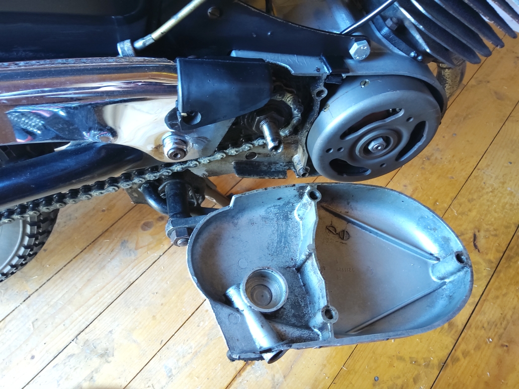

Hallo liebe Mopedfreunde,
ich bin auf der Suche nach einem Tachoantrieb für meine Hercules MK 4M.
Leider bin ich mir nicht sicher welcher hierfür passend ist.
Vielleicht hätte jemand ja eine entsprechende Info bzw. Bezugsquelle.
Besten Dank schon mal!

Ist bei Dir der 501/4 BKF Sachs Motor verbaut ,Schraubenrad 7 Zähne rechts steigend. Schraubenritzel 12 Zähne gradverzahnt.
Siehe oben den Link. Was fehlt bei Dir b.z.w ist defekt. Vom Dichtring ,Napf ,Schraubenrad, Scheibe15,5x24,8x0,5 Schraubenritzel ,Scheibe 8,8x2 unter dem Schraubenritzel.Scheibe 6x9x1,Lagerbuchse und die Anschlussschraube M12x1.
Was nicht defekt ist kann man schön säubern und wieder einbauen.
Komplett ist das auch noch zu bekommen. Alles zusammen kostet mehr als 50€

Hallo Klaus,
vielen lieben Dank für deine sehr schnelle und umfangreiche Antwort!
Bin nun viel besser im Bilde was ich eigentlich benötige.
Über die Suchfunktion im Forum hatte ich irgendwie nicht wirklich viel gefunden,
evtl. hab ich mich da auch bissl ungeschickt angestellt (sorry cluberer2003).
Bei mir ist auch der 501/4 BKF Sachs Motor verbaut,
leider fehlen mir scheinbar (lt. deinem Link - Danke!) alle benötigten Teile des Antriebs.
Ich hab nochmals ein Foto gemacht, sind leider keine Bauteile mehr vorhanden.
Würde also den kompletten Tachoantrieb samt aller Teile benötigen,
falls du einen Tip für ne Bezugsquelle hast wäre ich super dankbar.
Hab grad alternativ nen Fahrradtacho dran, geht halt eigentlich halt gar nicht...
