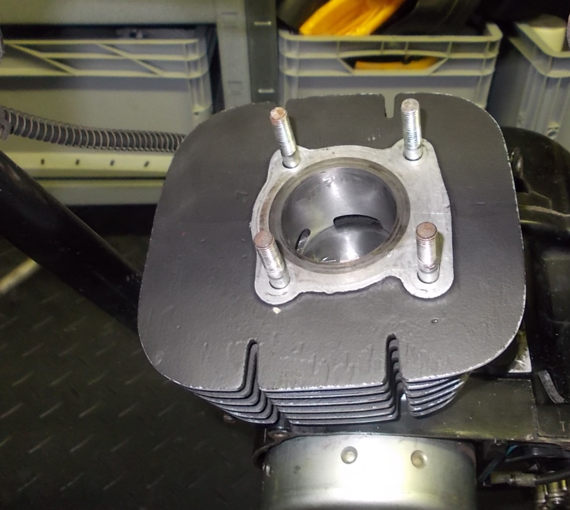

Tolles Moped . Steckt der Zylinder verkehrt rum drauf oder ist der Auslass wirklich so klein wie es auf dem Foto rüberkommt?
Gruss Ingo
Was man sieht, dürfte wohl eher ein Überströmer sein..
Nene ist schon richtig rum drauf der Zylinder :lol:
Was man links sieht ist nur der halbe Auslass.
Kanalgrößen sind normal, nichts zugestopftes aber auch keine Leistungssteuerzeiten.
