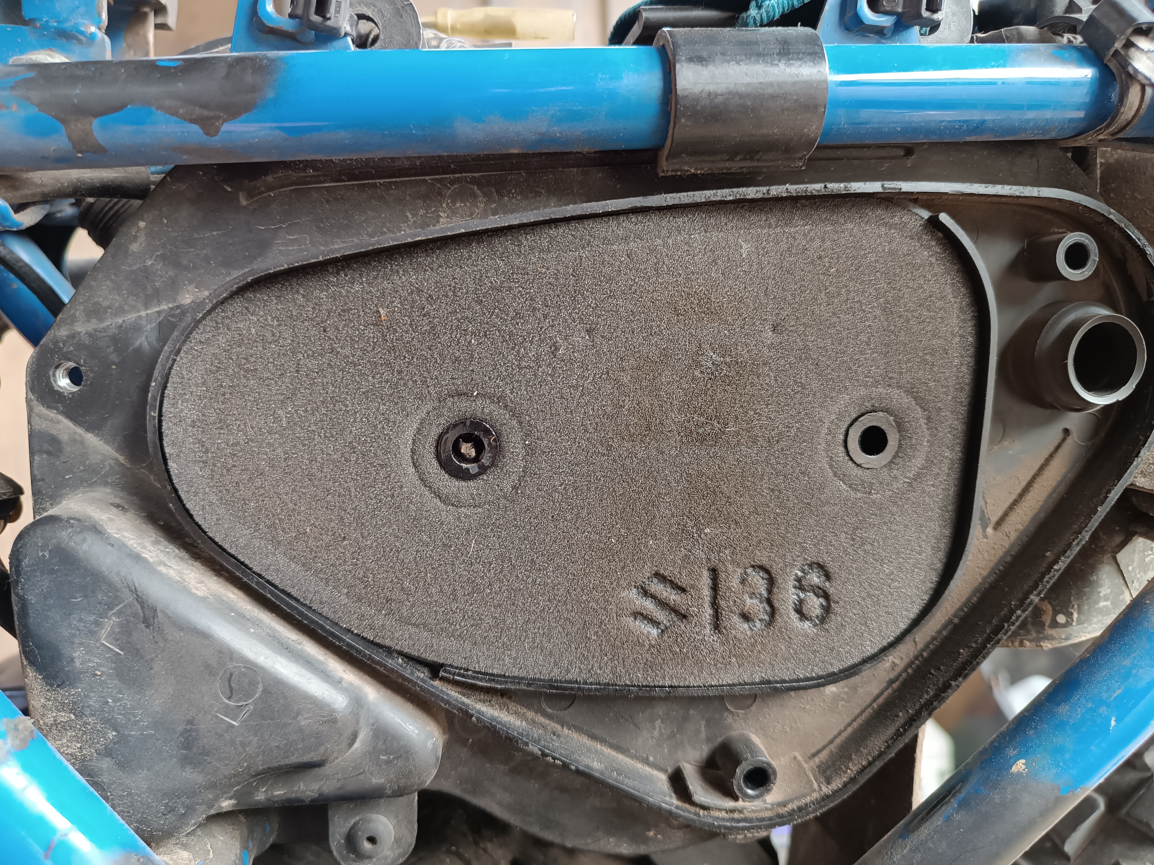

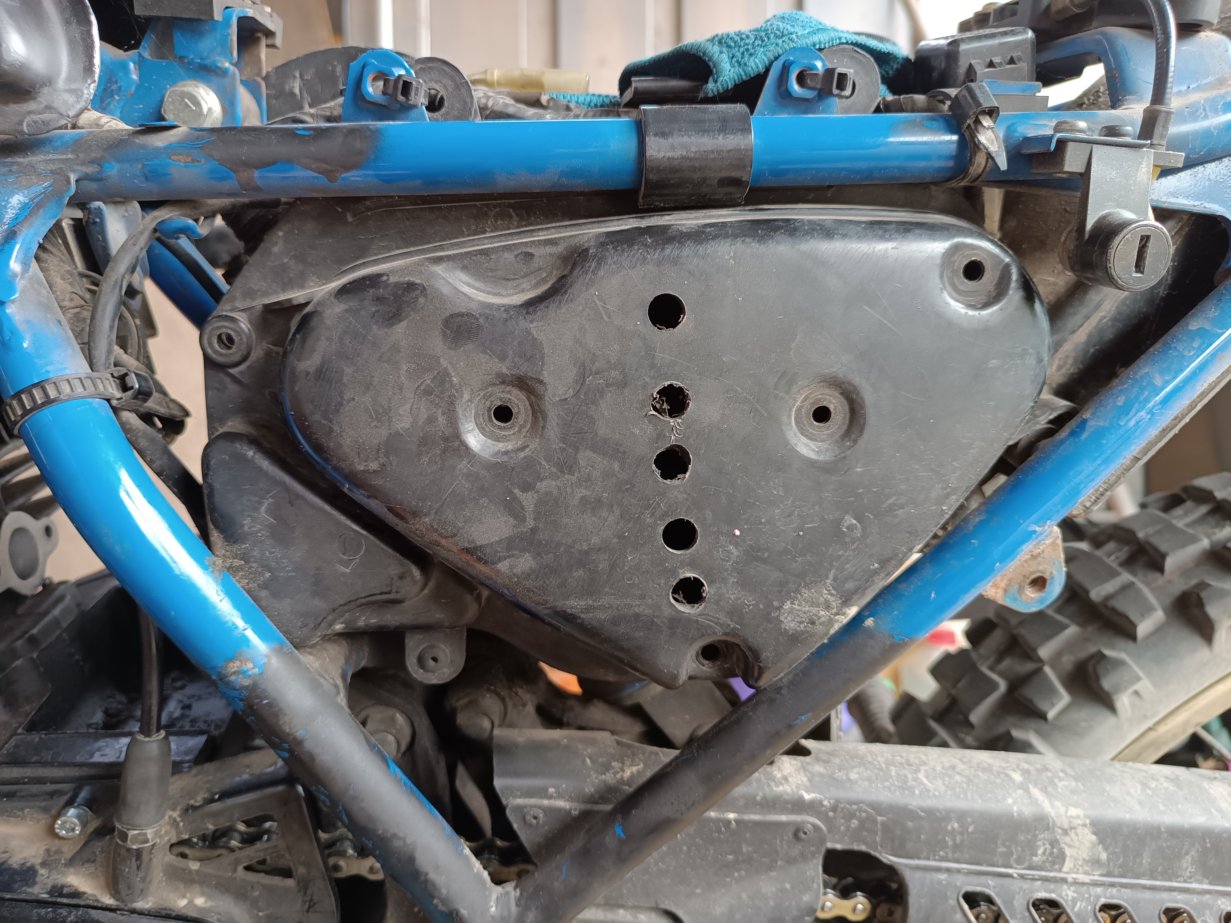

Habe ein Paar Bilder gemacht und ein wenig nachgemessen.
Anbei ein Bild des Kastens mit ausgebautem Luftfilter, Gitter und Abdeckung. Der innere Durchmesser des Serienmäßigen Ansaugloches (rechts oben) misst 15mm.
Hier der Filter, welcher 180mm lang, 105mm hoch und 10mm breit ist.
Die Abdeckung mit 5 ungefähr 10mm großen Löchern.
Der Kasten von der anderen Seite, hier misst das Loch circa 46mm innerer Durchmesser.

Die Frage ist: Wie viel Originalmaterial willst du zerstören und was darf es kosten.
Das einfachste ist, wenn du den Deckel grosszügig mit Öffnungen versiehst.
Dadurch wird allerdings auch das Ansauggeräusch lauter.
Die elegante wäre ein neues Zwischenteil zu konstruieren.
Das Originalmaterial zu zerstören macht mir nichts aus, das ist eh schon klotten. Auf laute Ansauggeräusche bin ich jetzt nicht so heiß aber eine kleine Vergrößerung der vorhandenen Löcher würde doch einen vernünftigen Kompromiss darstellen.

Mit Zwischenteil meine ich eine Modifikation es Ansaugrohres.
Ich könnte mir da einen Umbau mittels eines gedruckten Teiles vorstellen, das statt dem originalen 15mm-Rohres eingebaut wird.
Alternativ könnte ich mir auch einen gedruckten Deckel vorstellen, der ein Labyrinth zur Geräuschdämpfung enthält.
Zudem würde ich die Filtermatte gegen etwas Effizienteres austauschen.
