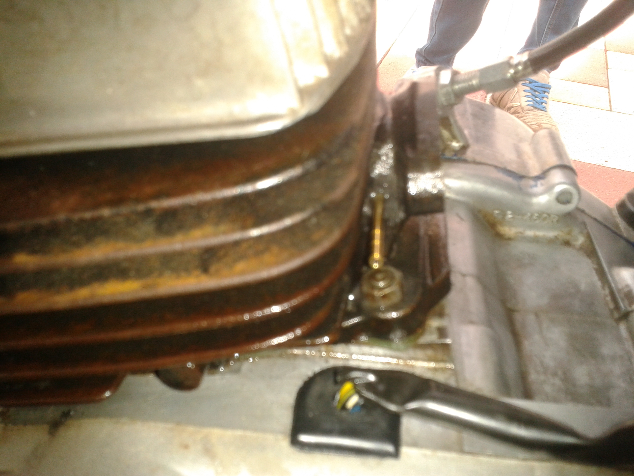

Was kommt auf das Goldene drauf? Und für was ist das überhaupt?

das ist der zulauf für das öl von der pumpe
das gehört zugemacht,einfach einen schlauch drüber und eine schraube in den schlauch drehen damit es dicht ist
kein wunder das die kiste nicht läuft
Danke, habe nun alle auslässe dicht gemacht wie du gesagt hast.
Nun geht sie schon besser an. Sorry ich bin neu auf dem gebiet & deshalb brauche ich nen bissl hilfe :/
