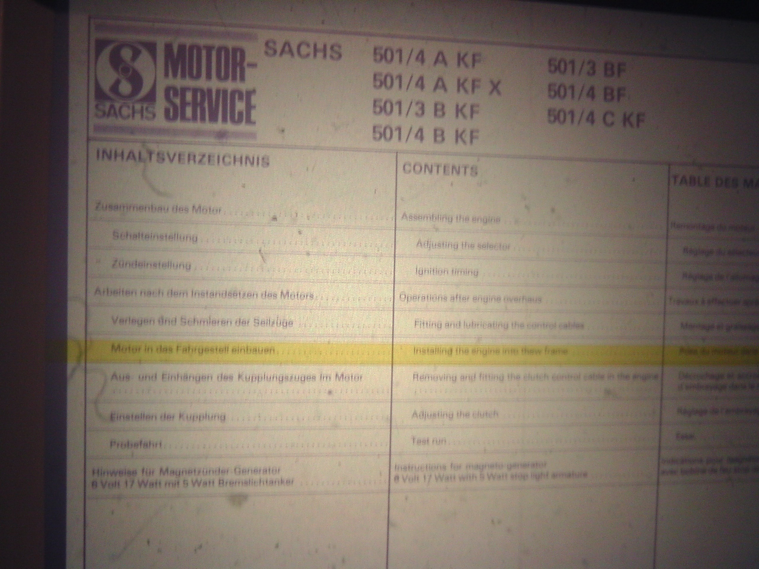

Ich habe von der Supra 4 Enduro Ersatzteillisten Fahrgestell/Motor und Reparaturanleitungen mit Datenblatt /Wartung / Einstellarbeiten / für beide Motorentypen 501/4CKF und 506/4AKF auf Microfilm.
Auf Papier Supra 4 Enduro Fahrgestell/Motor mit 506/4AKF.
In der Reparaturanleitung ist alles für den 501/CKF vorhanden,besser als die Betriebsanleitung.
Ein Microfich Gerät kostet nicht die Welt . Filme gebe ich auch ab.

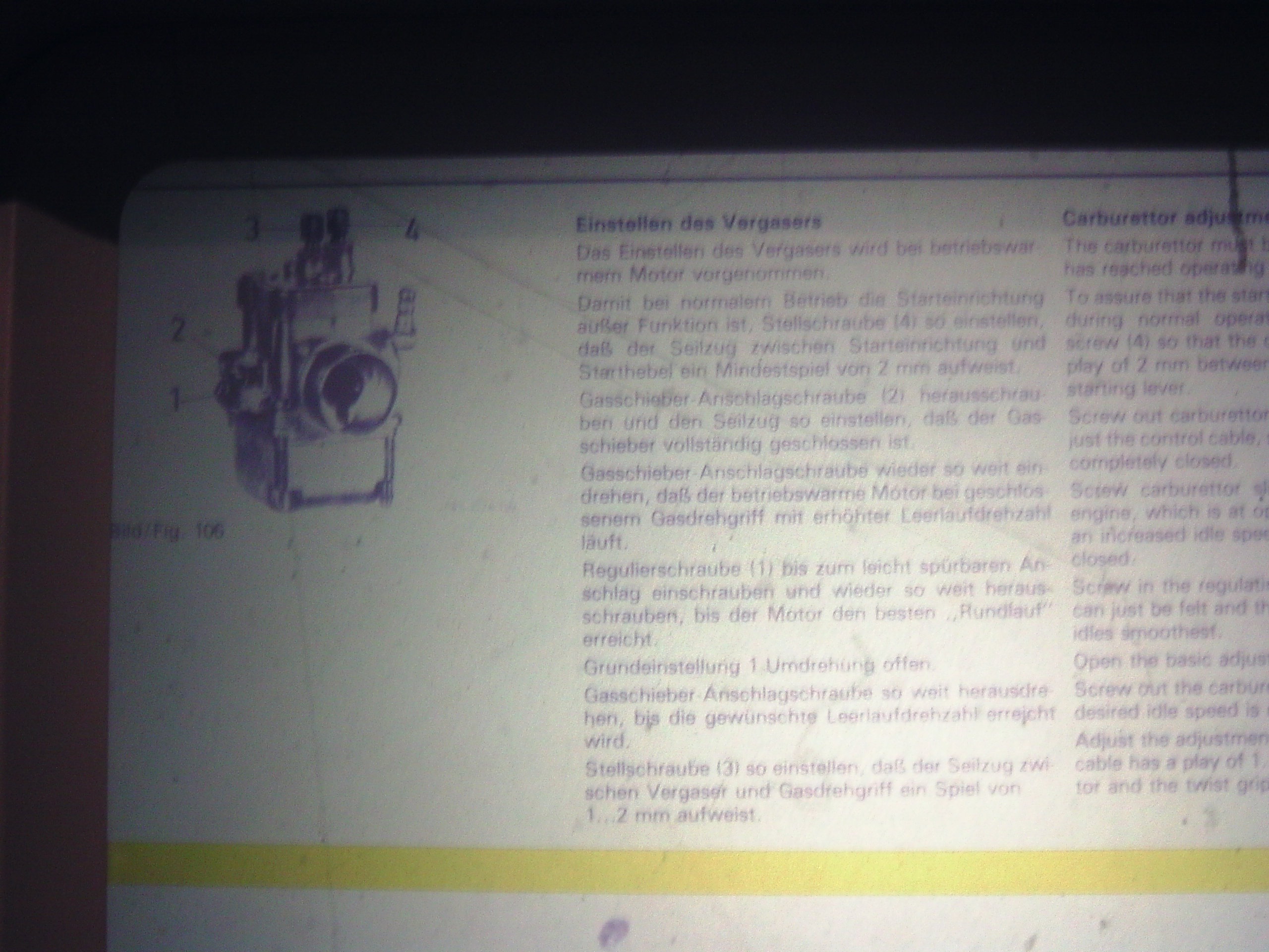

In den Ersatzteilliste/ Microfilm ist auch die Blinkanlage aufgeführt.<br /><br />-- 01.04.2017 03:27 --<br /><br />
Da Fotos schlecht vergrößern.
Nur als Beispiel man findet eigentlich alle Infos über den Motor/REP und Vergaser und einiges mehr.
Datenblatt Motor/Vergaser Einstellungen u.s.w
