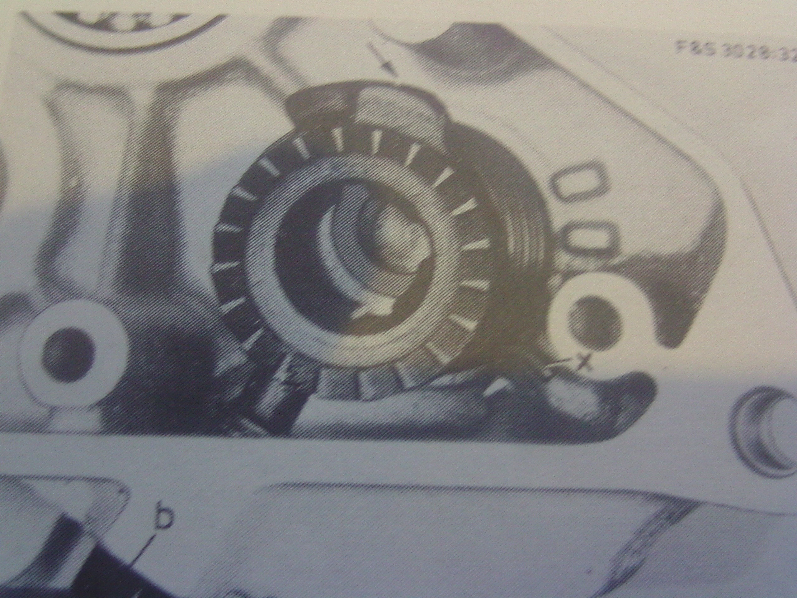

Bei der Montage spanne ich ca eine 3/4 Umdrehung vor und lasse zurück gegen die Anschlagschraube.
Wenn ich die Anschlagschraube vesehentlich rausdrehe ,geht der Kicker gegen die Startrichtung nach vorn.
Circa halbe Umdrehung vielleicht auch etwas mehr bekomme ich den wieder gespannt. Vorausgesetzt man hat auch nur die Schraube rausgedreht und nicht versucht gegen die Startrichtrichtung zu spannen,dann wäre die Feder krumm.
Der Kollege schreibt, sein Kicker hängt nach hinten durch.
Das versteh ich im Moment nicht.
Gruss Klaus
