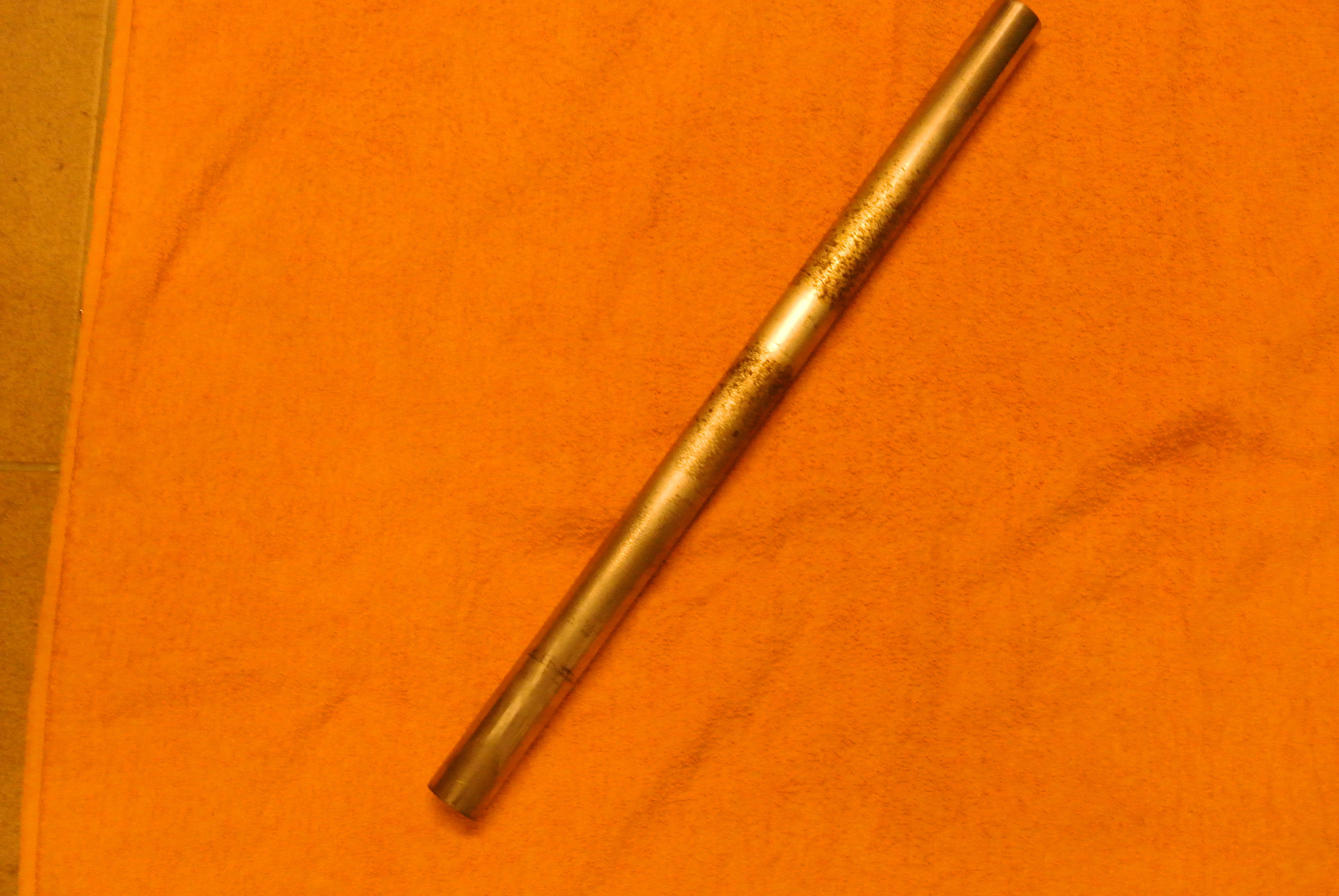

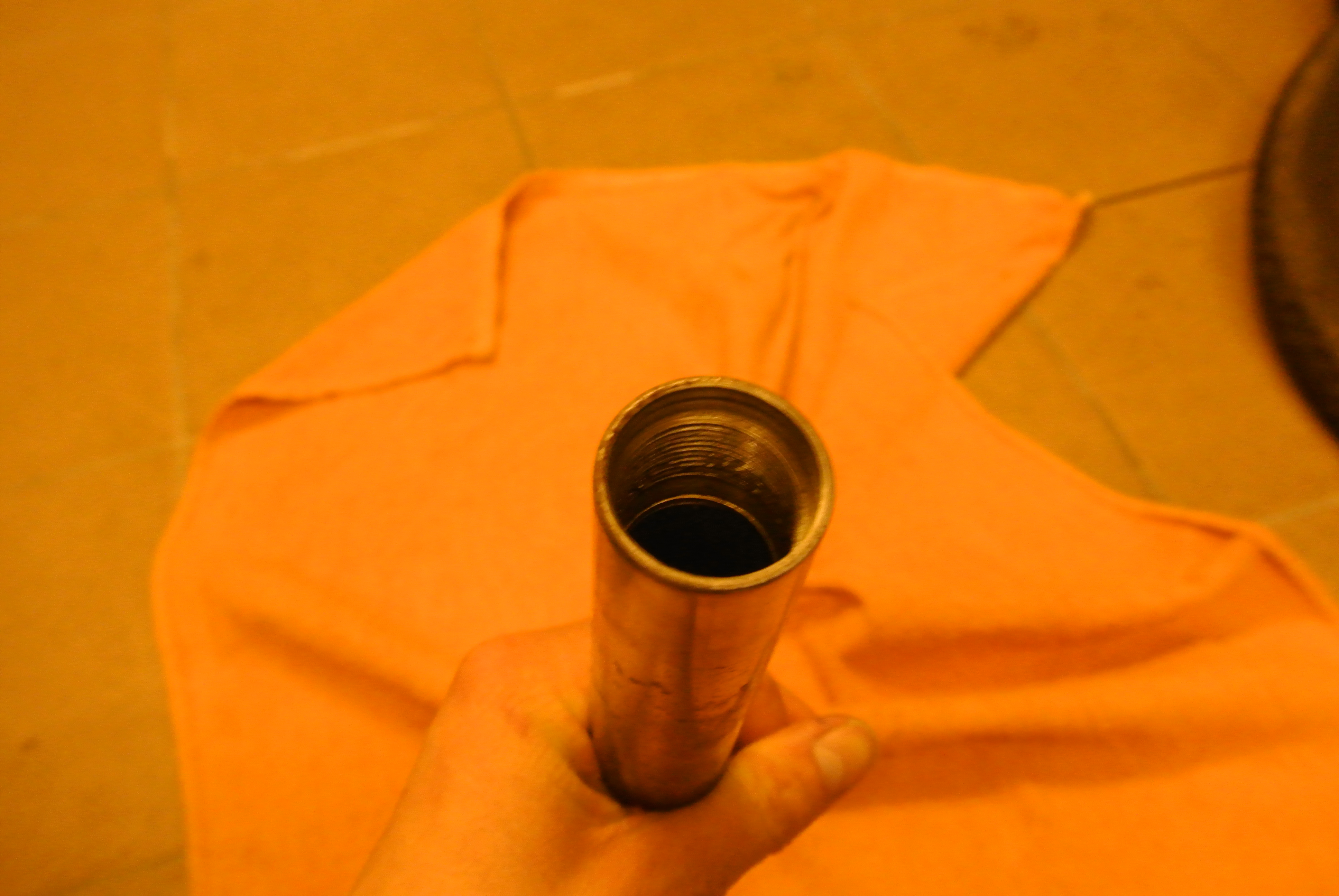

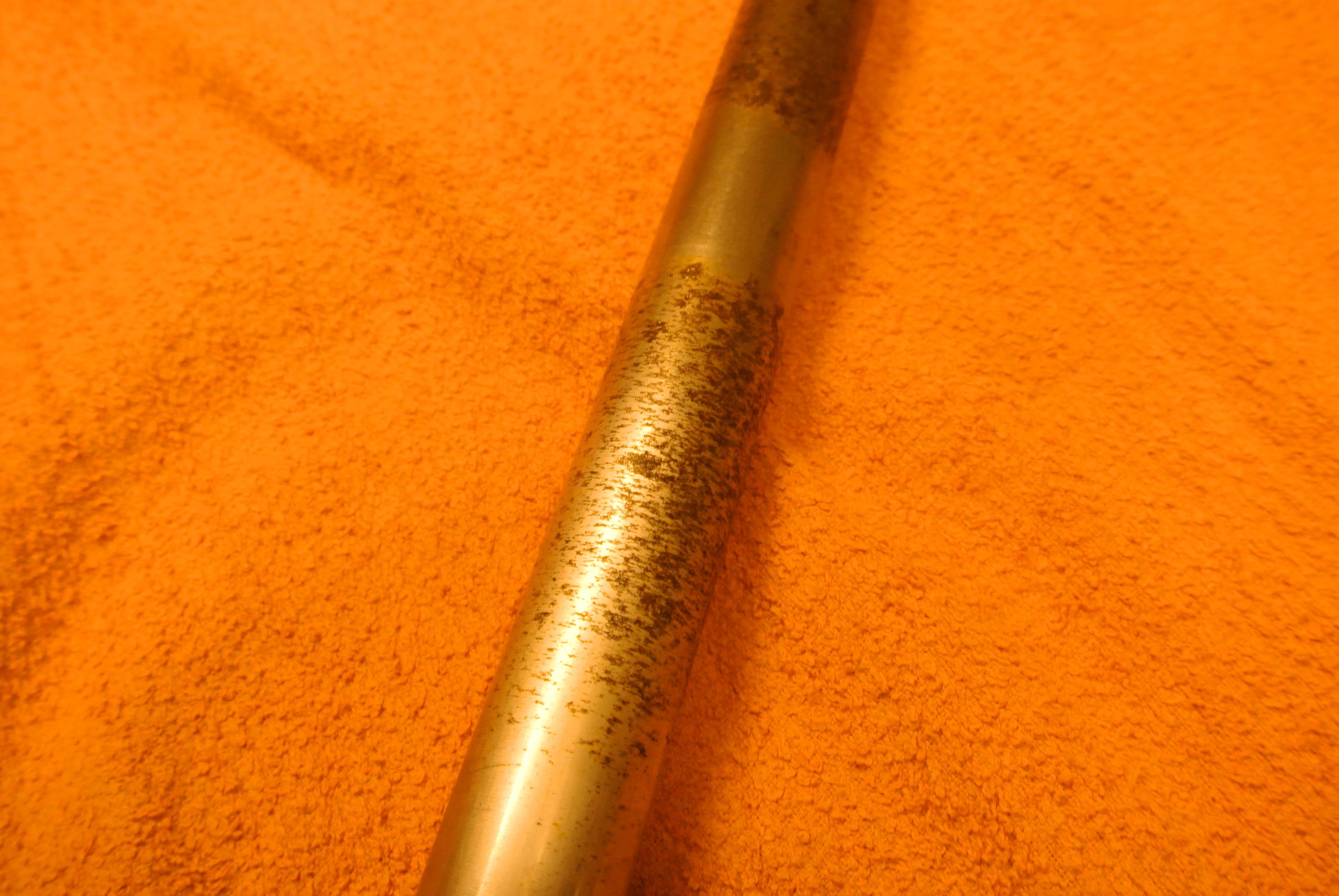

Seh ich das richtig und die Gewinde sind kaputt?
Der "Verschleiß" ist doch nur Flugrost? Das kannste wegpolieren....wenns ein 100% Neuaufbau ist, passt das natürlich nicht so toll. Aber rein von den Bildern der Standrohre kann ich dir nicht sagen, ob das die gleiche wie in der MK2/MK1 oder der analogen K50 Sprint ist.
Nach eingehender Betrachtung der Bilder zu deinem Modell im Netz komme ich aber fast zu dem Schluss, dass Rixe da zumindest was die Tauchrohre angeht was eigenes gebaut hat.....oder hat deine auch die 123er Sachsnaben?
Das Standrohr ist richtig vom Rost eingefressen , ist leider kein Flugrost mehr. Die Oberflächenkorrosion ist schon soweit Fortgeschritten das man richtige kleine krater sieht is auf den Bildern wahrscheinlich schlecht zu sehen. Muss ich erst nachschauen ob es 123 Naben sind, steht da irgendwo ne bezeichnung oder so ?

Das mit dem Rost ist ein Problem a.d. Standrohren. Der Chrom ist wohl zu dünn da drauf.
Untenrum würde ich nichts machen, bloss nicht schleifen, nur den Rost weg und Fett drauf, aber ordentlich.
Die Federn auch schön sauber machen und dick einfetten mit wasser u. salzbest. Mehrzweckfett.
Obenrum würde ich versuchen den Rost ohne Schleifen wegzukriegen, mit Stahlwolle o. so und viell etwas polieren (mit Polierscheibe u. Abklärpaste).
Wenn die Chromteile Rostpickel kriegen ist der Chrom schon hinüber, aber ich hatte nen genialen Einfall:
2K-Metallklarlack (Sprühdose mit integr. Härterkartusche)!
Es kommt jetzt nach einem Jahr zwar wieder ein wenig Rost, aber weitaus weniger als vorher. An meinem Schutzblech komischerweise kommt gar kein Rost mehr, das war vorher verpickelt.
Man sieht den Lack nicht, und auch auf Chrom hält er erstaunlich gut.
Aus Erfahrung würde ich ihn an kritischen Stellen aber 4x oder 5x auftragen statt die 2 empfohlenen Schichten.
Und wenn man die 20 Euro ausgibt sollte man alle Chromteile abbauen und innerhalb von 24 Std machen (Obs auch f.d. Schutzbleche reichen würde - weiß nicht. Aber die hätt man auch machen sollen...)
Es ist keine Neuverchromung, aber es konserviert wirklich spitze und man sieht es nicht. Klar man weiß es, und man kratzt da auch nicht dran rum, selbst wenn ein Bissl Rost zu sehen ist.
Was aber die Standrohre oberhalb der Gabelbrücke angeht -- ich musste meine komplett blankschleifen. Aber trotz Metalklarlack sind mir die wieder stark angerostet, v.a. unter der Lampe wo Dreck und Salz auftreffen. Viell. hätten 5 oder mehr Schichten das verhindert.
Aber nächtes Mal geh ich da eiskalt mit Felgensilber rüber, das fällt auch nicht so dolle auf, dass das nur Silber ist und nicht verchromt.
Wobei neu verchromen lassen wohl die Beste Option wäre.
Aber meine Mk ist kein und wird kein Klasse 1 Fahrzeug, und deshalb konserviere ich sie nur so gut es geht und ich fahre sie wirklich verdammt viel. Bei jedem Wetter. Und sie steht immer draußen, die alte Kuh... Mitleid habe ich nur mit mir selbst...
Kleiner Witz: Ich muss mal meinen Nachbarn fragen, ob der Laster von Ebay schon da war...<br /><br />-- 24.02.2015 22:42 --<br /><br />Naja, solange er die Länge und den Durchmesser verarbeiten kann ist alles noch im grünen Bereich.
Habe gerade eine Email bekommen, Standrohre zum richten lassen kostet je Standrohr 40,- Euro ohne verchromen. Das werde ich wohl machen lassen da ich keine anderen auftreibe, da ich sowieso meinen Tank verchromen lassen muss geht es dann auf eins dahin.
