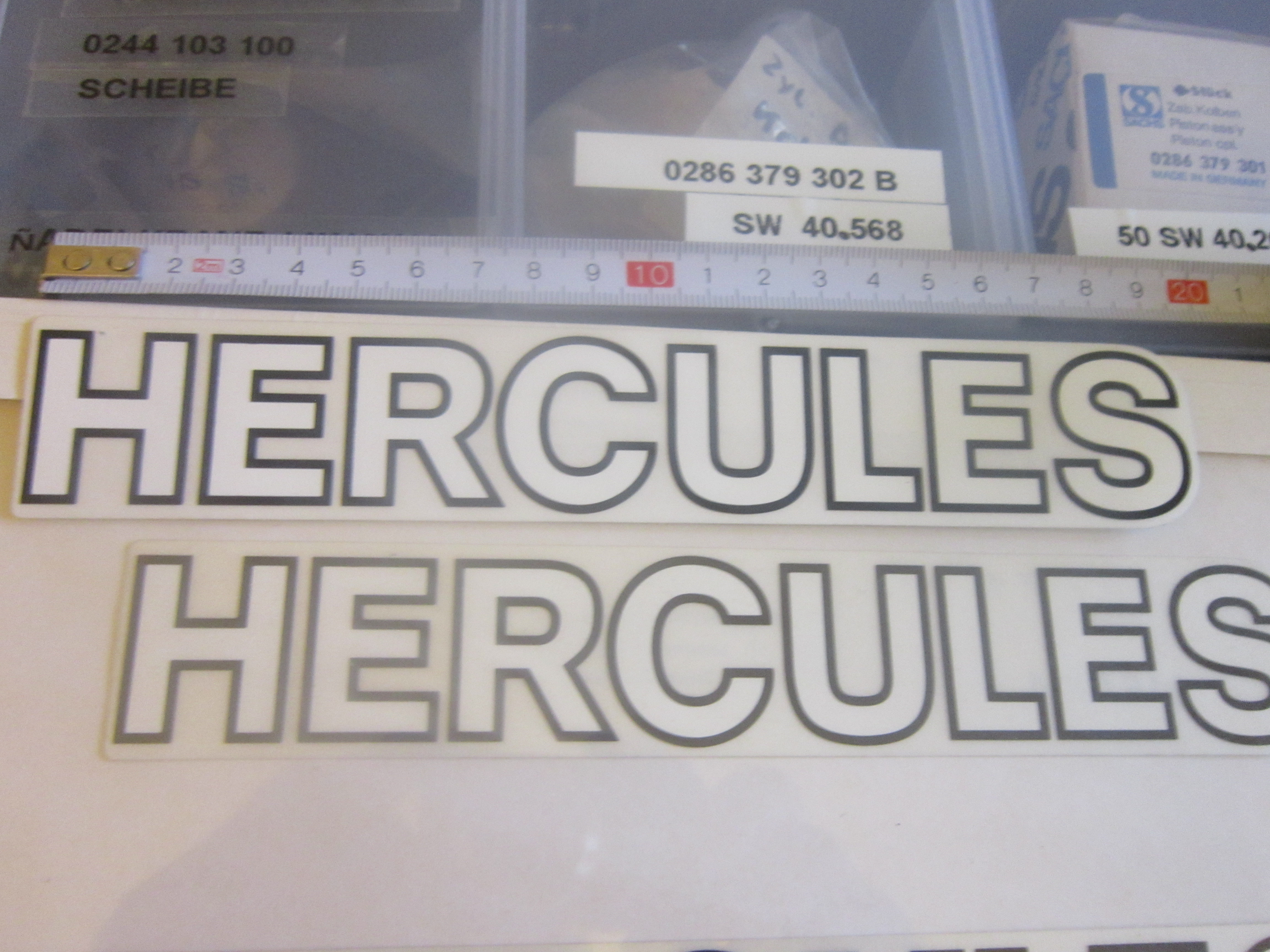

Die Abziehbilder aus Ebay sind bis auf wenige Millimeter dem Original gleich:
Original Buchstabenhöhe ca .28 mm -29 mm, die Länge beim Original ca.19,5 cm.
Original siehe Bilder:
<br /><br />-- 20.11.2018 15:58 --<br /><br />Die Abziehbilder von mir sind Originale 927.947.15.42 Bentlage Bielefeld.
Die Abstände der Buchstaben bei gleicher Sachs Nummer ,haben sich auch bei den Originalen mal minimal verändert. Ist aber auch nur was für Perfektionisten die alles original haben wollen. Die aus dem Netz müssten gut passen,denk ich mal . Alles ohne Garantie.
