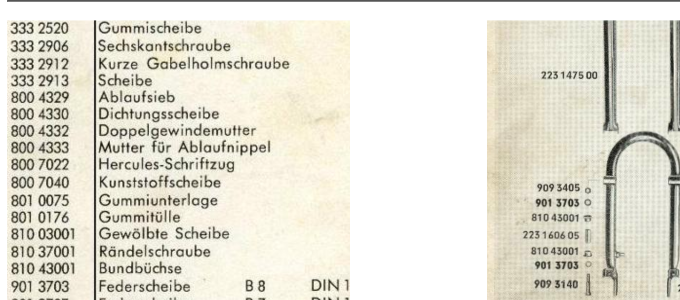

Weiß vielleicht jemand wo man die Bundbüchse 810 43001 für die Vorderradgabel( K50/ MK1 Super 4) her bekommt?
Oder hat vielleicht jemand die Maße?
Besten Dank schon mal.

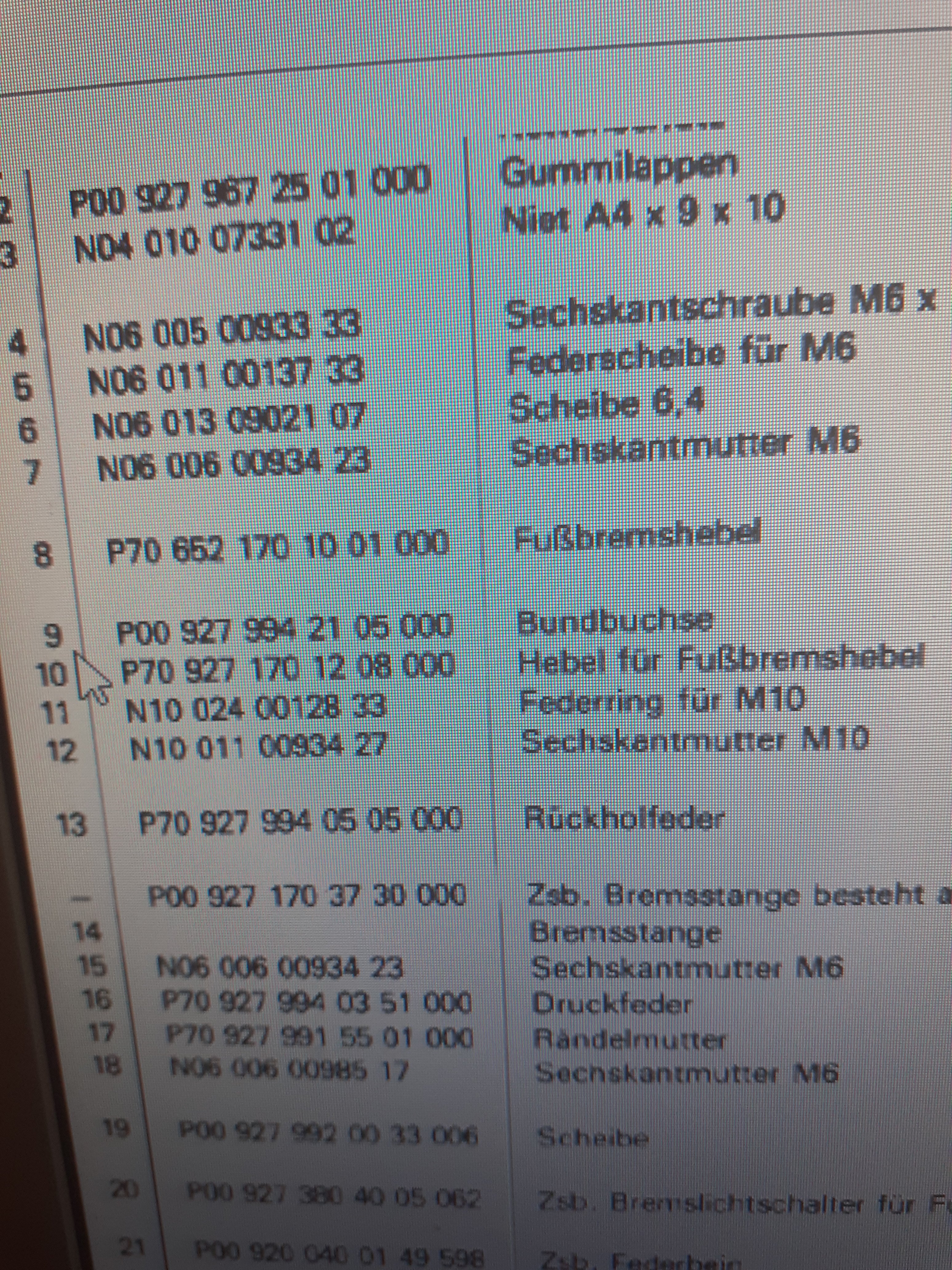

KX-5 Bremshebelbuchse ,oder Hercules GT Schwinge Buchse .

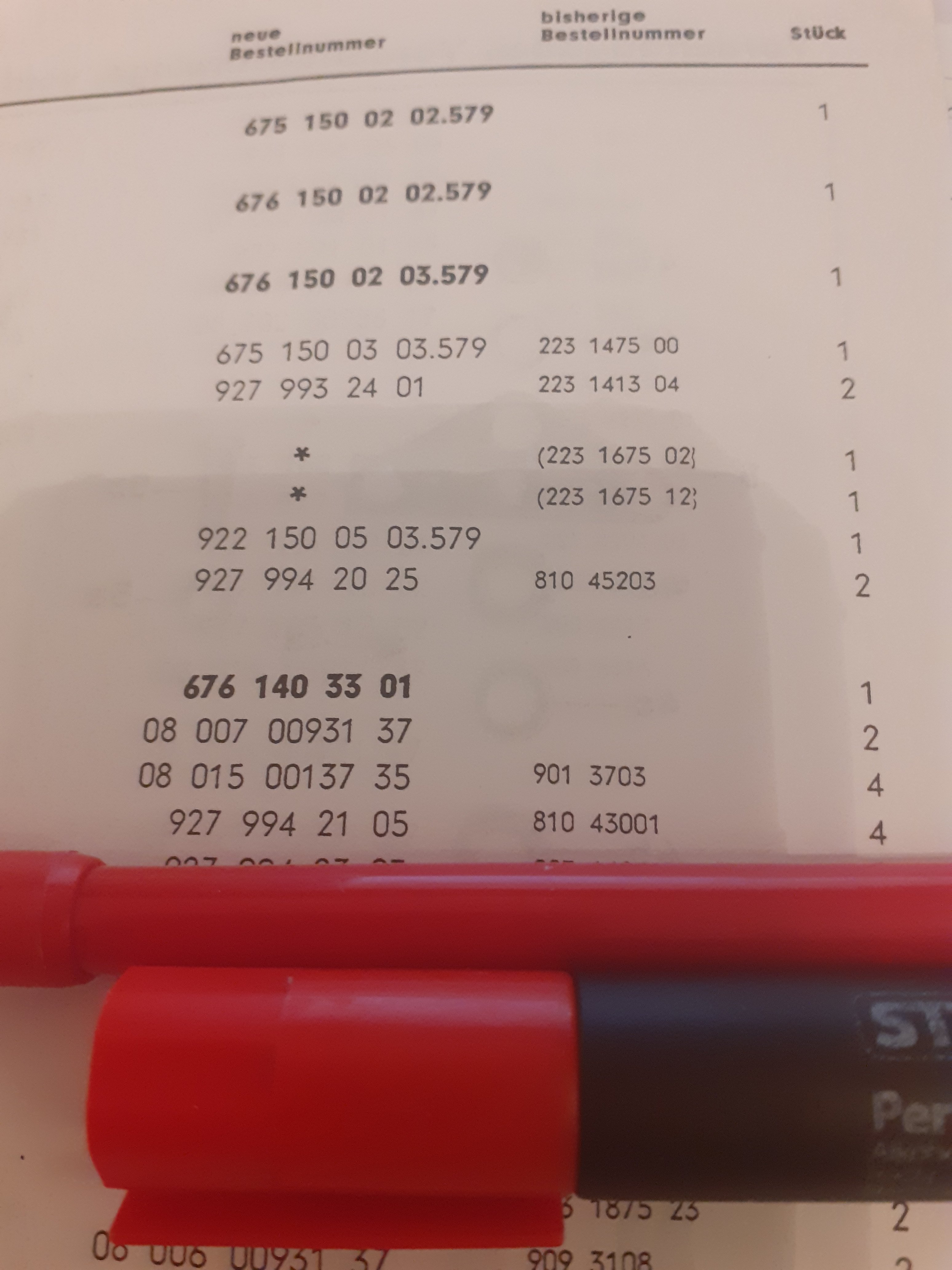

Nr.810 43001 ist 927 994 21 05
Die gibt es auch in Metall.
Bremshebel K50 K50 Sport KX-5
Vorderradschwinge K50 K50 Sport
Mofa Hercules u.s.w.
