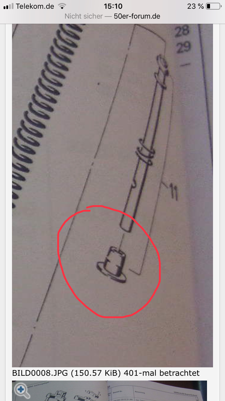

vielleicht kann mir jemand helfen, komm grad nicht weiter. Hab meine Vorderachsgabel zerlegt, zwecks Überholung. Geht um eine Supra 4 Enduro.
Möchte dieses Dämpferrohr/ Zwischenrohr (wie auch immer das sich nennt) das in den Standrohren
steckt ausbauen, unten ist diese Mutter/ Hülse aufgeschraubt, geklebt? Bekomme diese nicht ab, hab schon mit Hitze probiert, keine Chance.
Evtl am Foto besser zu erklären, müsste praktisch an Nummer 11 diese Hülse/ Mutter (roter Kreis) abbauen.
Vielen Dank

Warum willst du das Teil denn überhaupt abmachen, gibt doch kein Verschleißteil welches dahinter gewechselt werden muss?
Bei den mir bekannten Gabeln der Italomopeds ist im langen Rohr unten ja ein Gewinde, meist M8 drin. Wenn man jetzt das „Hutteil“ nach unten hängend auf dem Schraubstock legt, kann man eine Schraube ins Rohr machen und auf diese mit nem Hammer kloppen. Vorher erwärmt, geht das Rohr aus dem „Hutteil“. So ein M8 Gewinde geht nicht so schnell kaputt, aber mit ein wenig Gefühl fürs Material sollte man schon arbeiten.

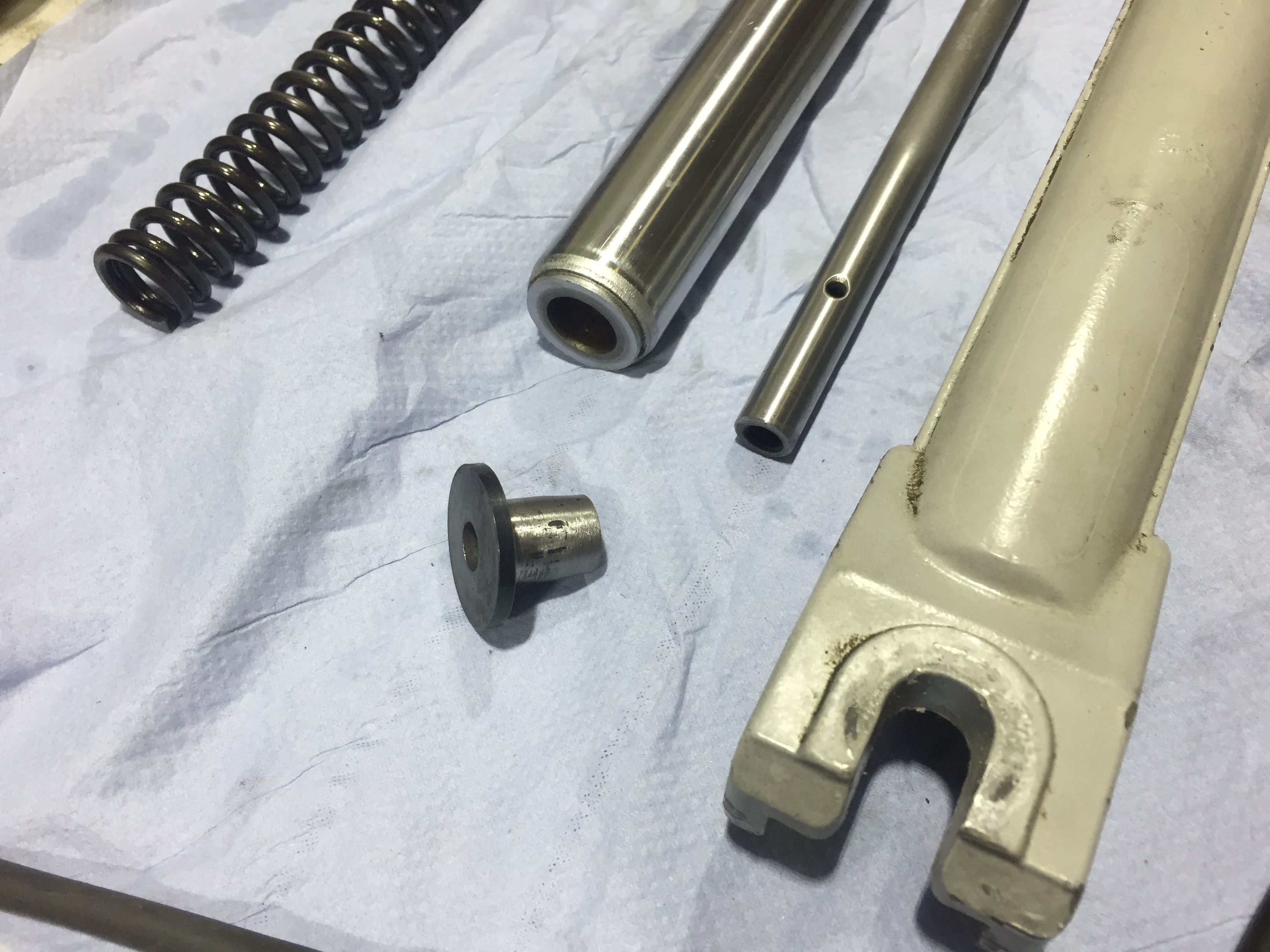

Danke für die Antwort, das Teil ist mittlerweile ab, mit Hitze ging es dann beim 2. mal. Es hat auch nichts, ich muss es aber leider entfernen, da die Standrohre neu verchromt werden, dazu musste eben diese Teil ab sonst lässt sich das nicht voneinander trennen.
