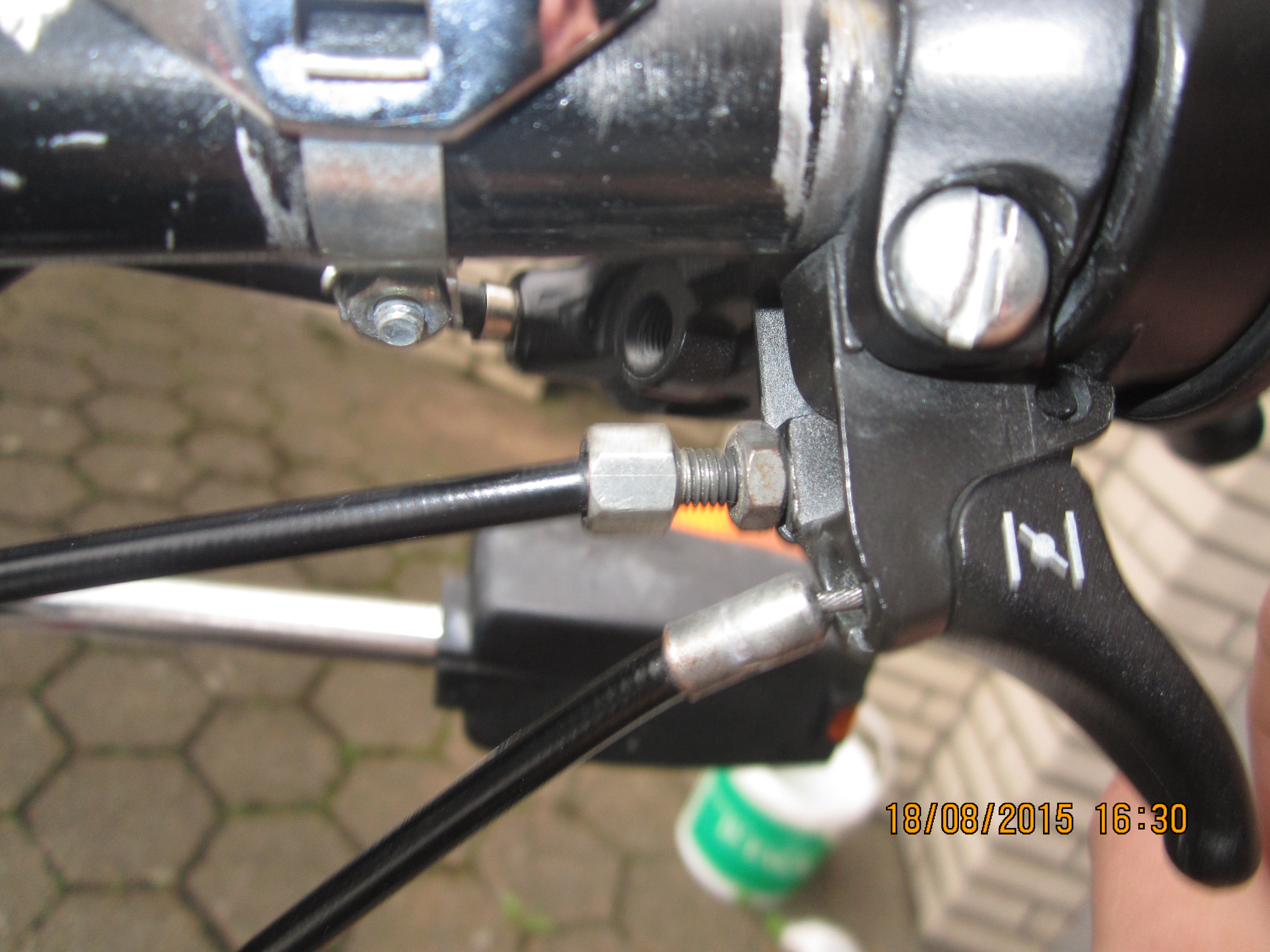

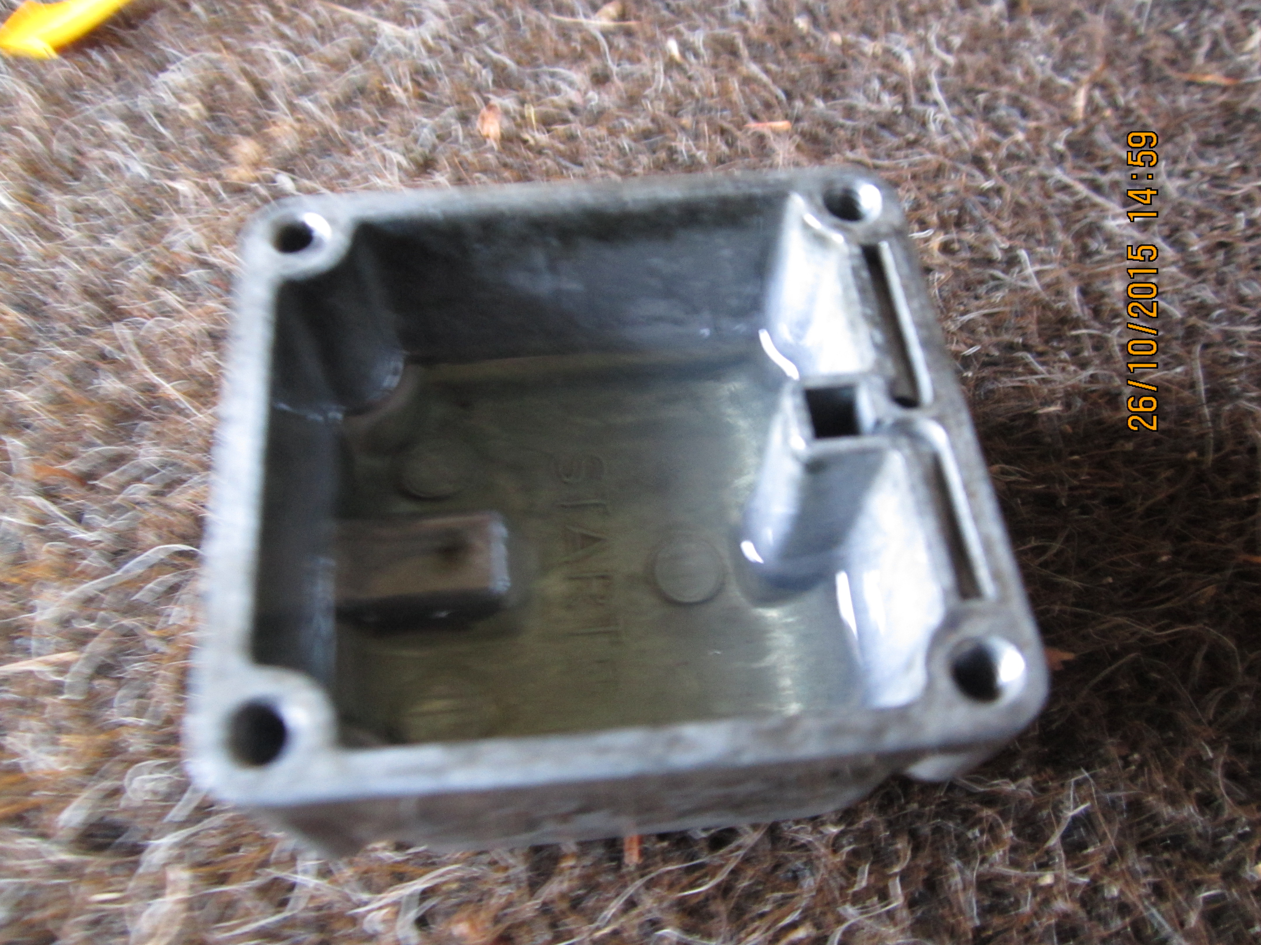

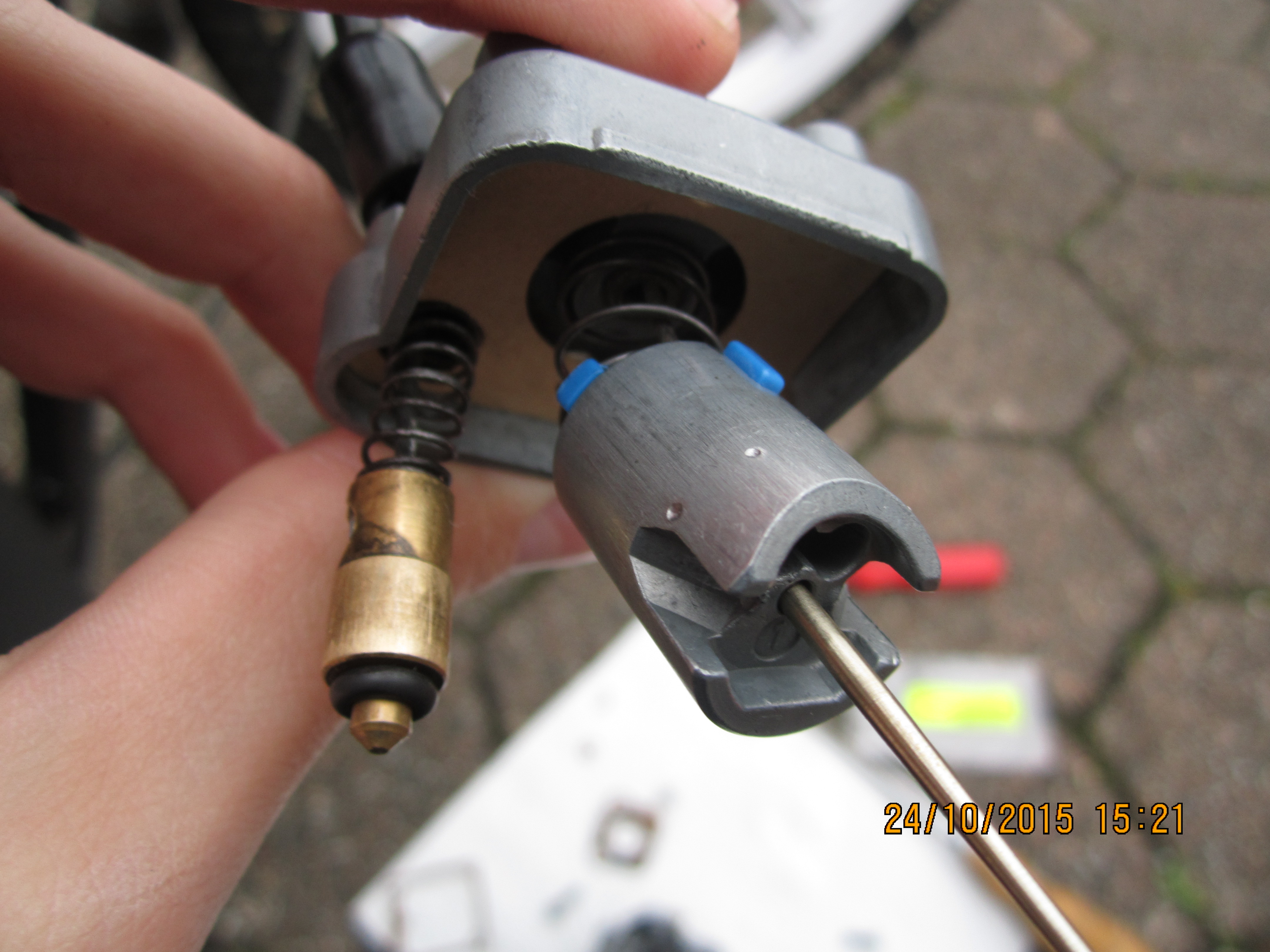

Sag mal, ist mit der Kaltstarteinrichtung alles i. O.? Ist da ein Hebel am Vergaser oder geht das über Bowdenzug? Ist es gegeben, dass der Choke richtig schließt? Ich kenne den Kaltstartkolben von ähnlich aufgebauten 17/14/xxx Vergasern anders: da sitzt das Gummi unten im Kolben drin. Nicht so wie auf Deinem einen Bild.
Wenn die Kaltstarteinrichtung nicht schließt bzw. defekt oder unvollständig ist, hast du dauerend einen zu fetten Motorlauf.
An wen ist das gerichtet?<br /><br />-- 26.10.2015 11:46 --<br /><br />-_- ich bin ja doof :D
Ja also ich habe einen Bowdenzug.
Dichtung ist auch da mit dem scheint alles i.o. zu sein.
Mach mal ein Foto vom Kaltstartkolben.

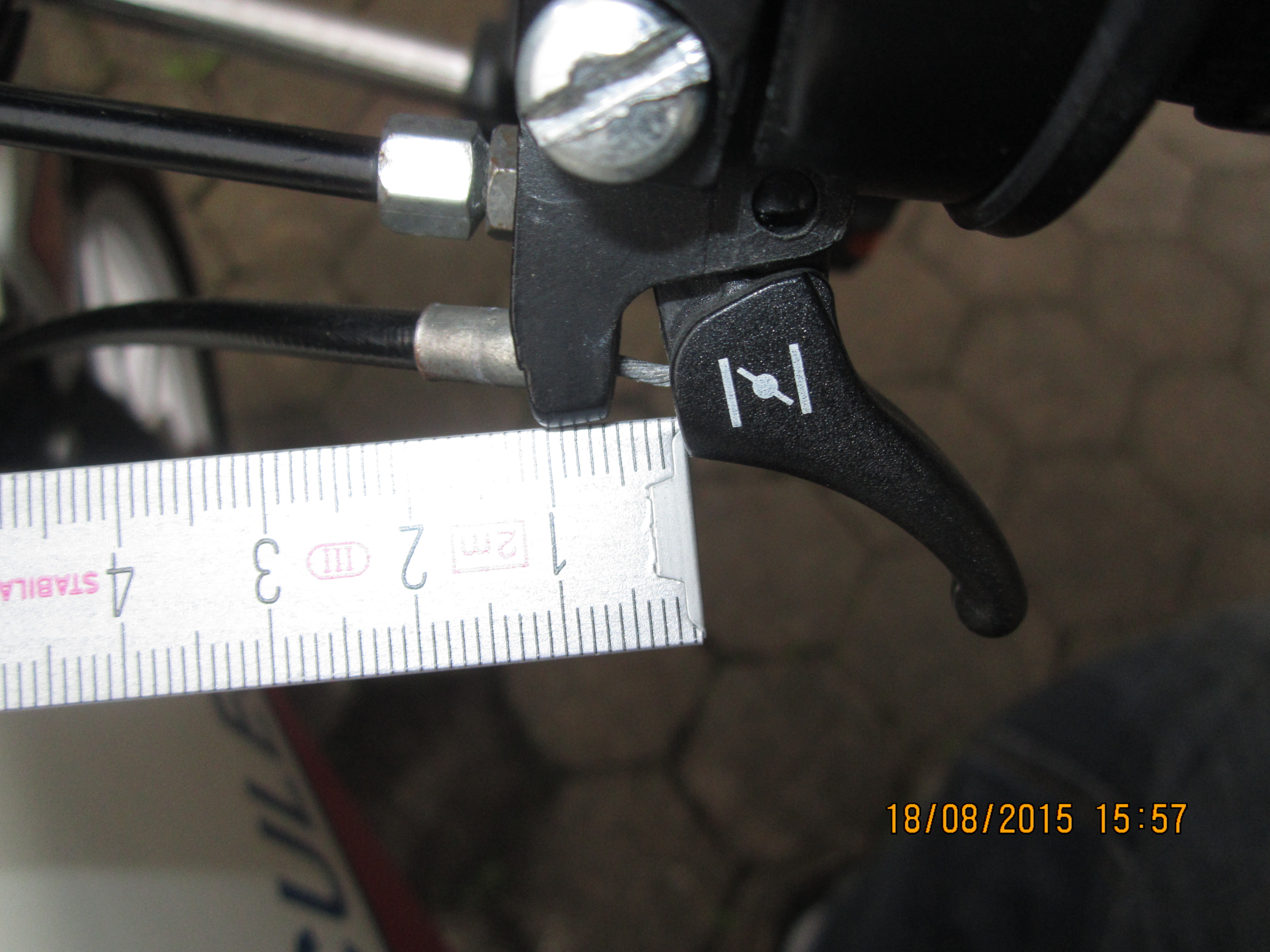

hier kann man das uneinstellbare Spiel vom Zug sehen
"normal" Zustand
Das sieht gut aus,da dran kanns nicht liegen.
ich werde nacher mal den Schwimmerstand überprüfen, ob das vielleicht zu schnell schließt

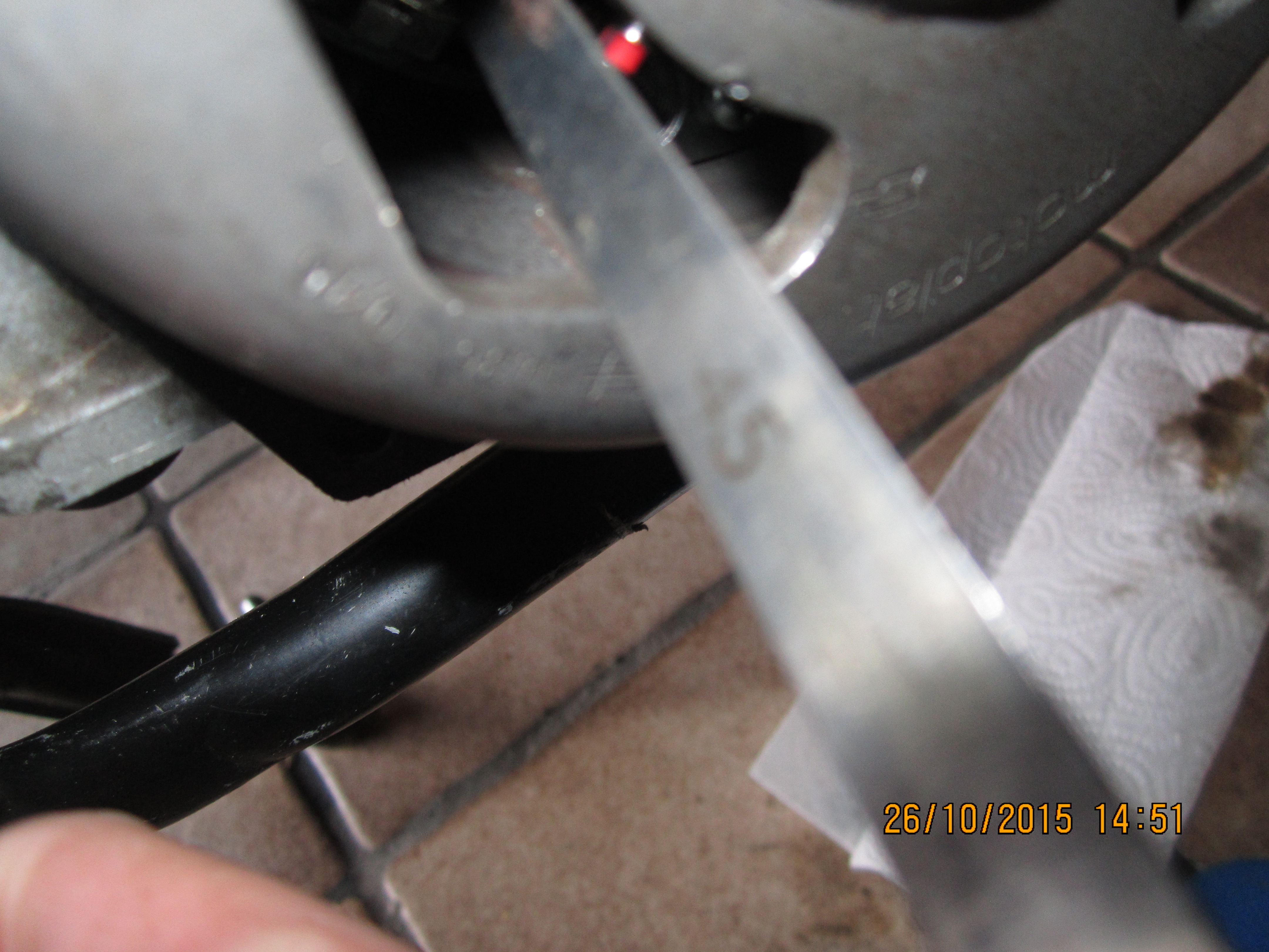

Funke ist auch gut,sie springt aber nicht an klingt nur fast so.
wenn man das Polrad,bzw die Pedale ganz leicht bewegt, hört man ein zischen vom Vergaser.
