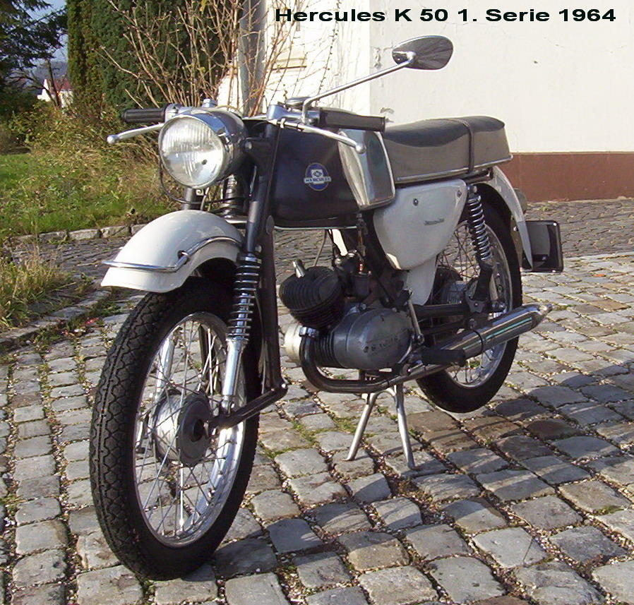

ich habe mir vor kurzer zeit eine Hercules MK 50 Super 4 von 1967 zugelegt
und bin nun dabei sie zu restaurieren . da meine jetzigen Speichenräder leider
mit einer art "hammerschlag" Farbe in silber lackiert wurden und ich sie gerne wieder wie original haben möchte stellt sich die Frage, ob ich die Speichenräder (mit original Trommelbremsen) einer Hercules K50 die auch in den 60ern gebaut wurde ,
die gleichen Maße wie meine speichenräder haben und sich somit problemlos verbauen lassen ?
Danke im vorraus ,
Gruß Max .
Hallo Max,
dies sollte möglich sein, da die ersten Modelle der K 50 bzgl. des Rahmens, der Räder und Anbauteile gleich waren. Erst mit Einführung der K 50 Supersport waren die Felgen bzw. die Naben anders. Vielleicht kann der Klaus (kfs040) das noch bestätigen.
Hallo Max,
diese Felge passt denke ich nicht, da sie schon die 140er Nabe (KKR) hat. Du brauchst die von der alten K 50 bzw. MK Super 4 mit 115 mm Durchmesser.
Noch ne Ergänzung: Nicht erst die Supersport hatte den 140er Bremsendurchmesser, sondern bereits die K 50 Sport, Nachfolger der K 50 (Standard).
Hallo Max
Bei der K 50 u. MK sind die Räder fast aller Baujahre untereinander tauschbar
siehe die K50s von Otto u. Otto
wie gesagt hab auch noch Räder
Osnabrück ist nicht weit
Die Räder in E-Bay sind von Frank D. aus Hüllhorst/Tengern
aber du kannst dir auch Felgen von der C 50 Sport (Schütz Osna) nehmen und neu einspeichen
