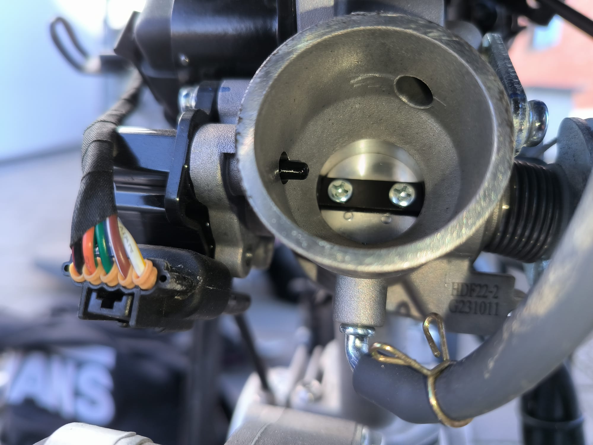

Hallo Zusammen.
Ich habe mein Vegasser mal aufgeschrabt. Ist das hier die Vergasser drossel und wenn ja, kann ich die Platte einfach rausschrauben um dieses zu entdrosseln?

Ist das nicht ein Einspritz-Motor?
Hi, Drosselklappe heißt aber nicht, daß du das Teil rausschrauben kannst um den Motor kräftiger zu bekommen. Ohne die Scheibe geht nix mehr.
okay. Weißt du wofür das Teil sorgt?
Grob gesagt, ist es wie der Gasschieber von einem herkömmlichen Vergaser und bestimmt den Luftdurchsatz je nach Gasgriffstellung. Heißt Drosselklappe, weil es die Luftzufuhr drosselt. Nicht weil sie den Motor drosselt.
P.S. ich sehe gerade, daß Matthias die genaue Erklärung angehängt hat
