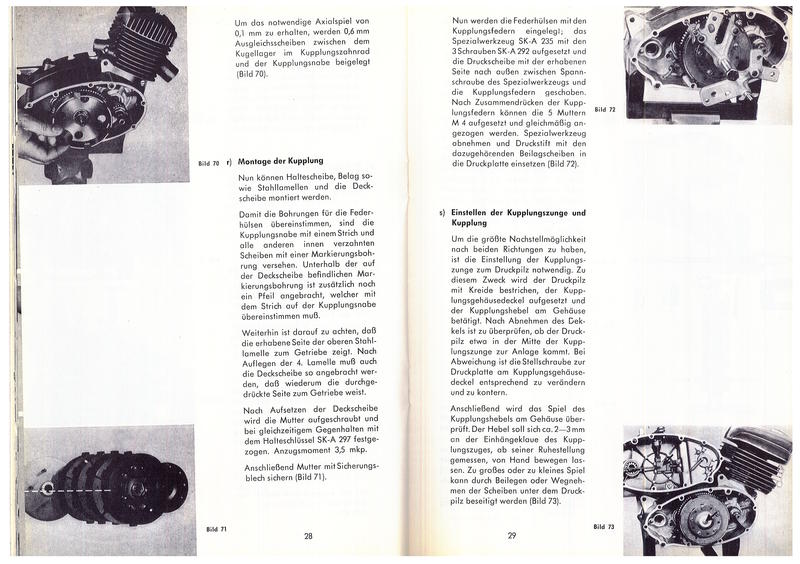

Hey Marcel
die Fa. Casal hatte in den 1960ern die Lizens von Zündapp, nach dem die Lizens abgelaufen war, haben die Portugisen eine leicht abgewandelten Motor gebaut. Und die wurden hier als Solo oder Mars MK40 verkauft.
Von der Systematik sind die fast identisch, leider passen die Teile aber nicht.
Sieh Dir mal im Netz "Arbeiten am 2t Motor" an, da wird das gut erklärt.
Hier eine Seite:
Auch gibts einen 12 teiligen Film in dem vieles erklärt wird
https://www.youtube.com/watch?v=GcwWModw0PI
https://www.youtube.com/watch?v=bF4kB2xWIzo
Meine 1. Vermutung das Ausdrückplättchen im Seitendeckel hinter dem Kupplungsausdrücker ist nicht da, defekt oder verrutscht.
