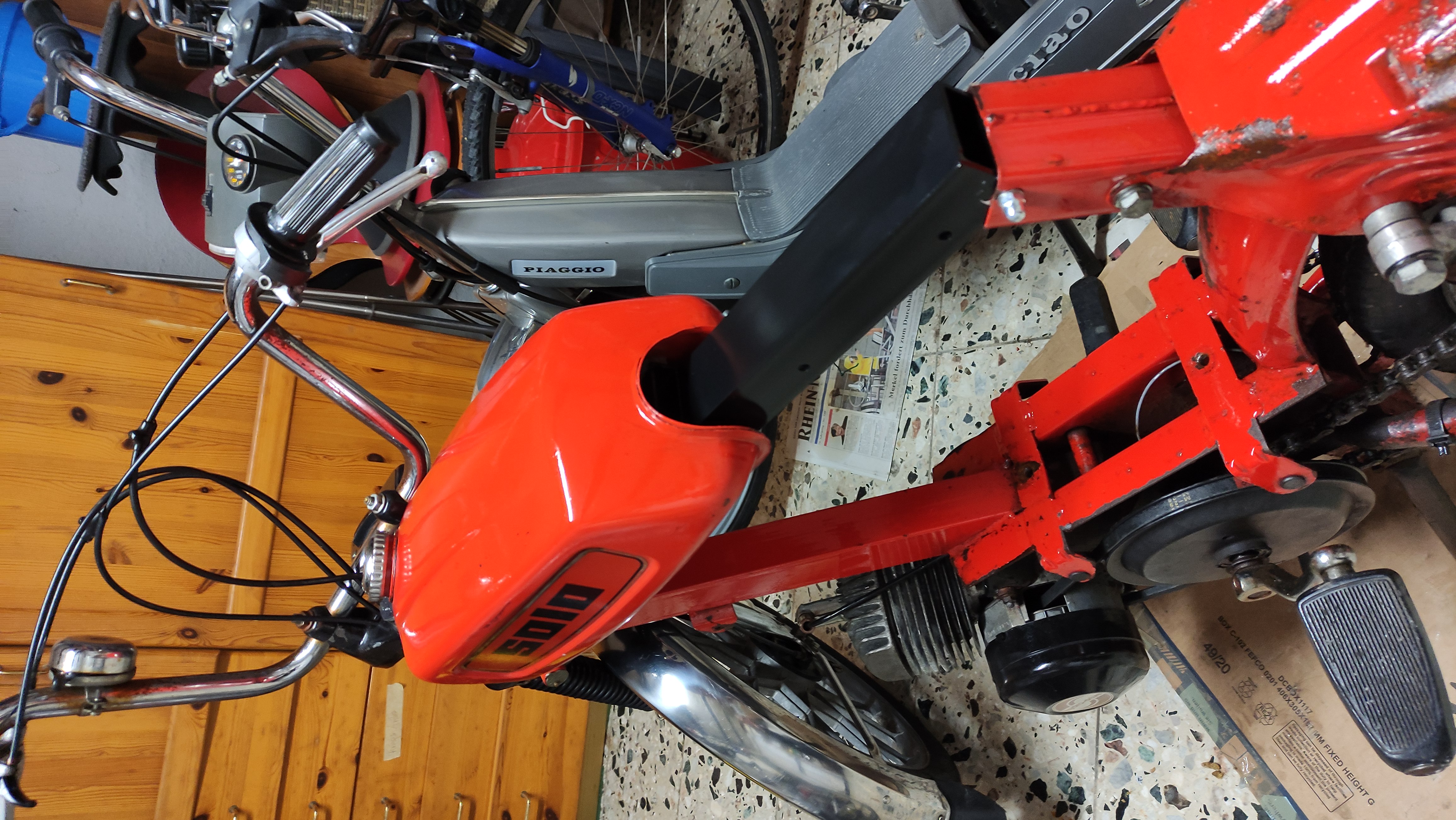

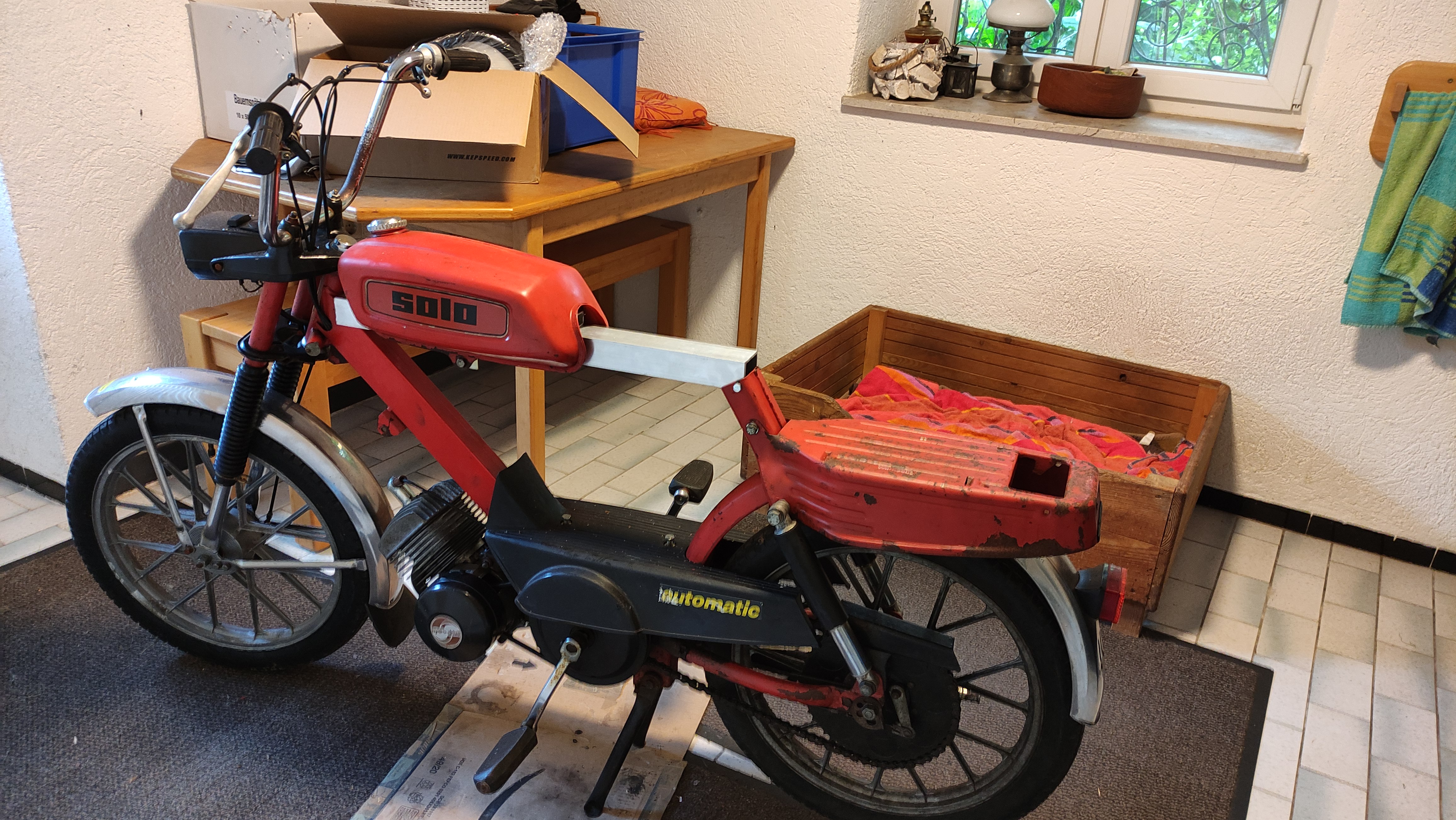

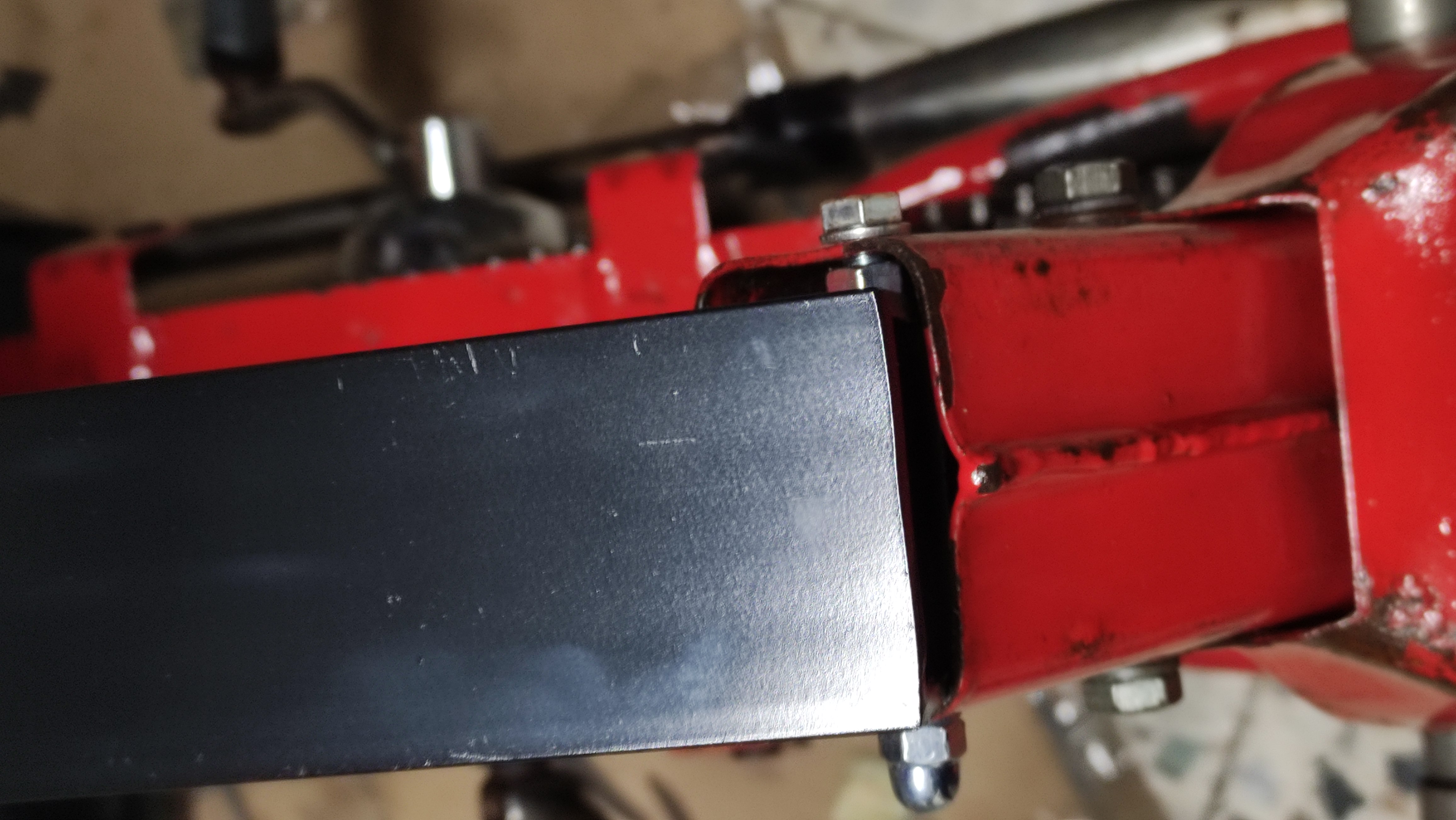

1. Rahmen vorbereiten und Querstrebe montieren
Nachdem ich den alten Sattel abgenommen hatte und den Tank demontierte, habe ich mir ein 50x40x3mm Rechteck-Rohr (in meinem Fall Alu, weil leichter zu verarbeiten und rostfrei) besorgt und auf die Länge zurecht geschnitten. Das Rohr kann hinten an der Sattelaufnahme einfach aufliegen und vorne muss eine kleine "Zunge" herausgeschnitten werden, damit es sich an den Rahmen anlegt. Mit Löchern in Rahmen und Rohr und Maschinenschrauben konnte ich das Ganze dann befestigen. Ich habe mit einem zweiten Rechteckrohr (50x20x3mm) noch den Tank etwas höher gelegt. Die Befestigungen für Tank und Sitzbank kann ich leider nicht detailliert beschreiben, da ich keine guten Bilder habe und alles eher "on the go" improvisiert habe. Man kann aber alles mit einfachen Winkeln und Distanzhülsen aus dem Baumarkt lösen. Als Sitzbank habe ich eine Replika für die Honda Monkey (Skyteam), welche es in verschiedenen Ausführungen auf E-Bay und Co. für etwa 50€ gibt.

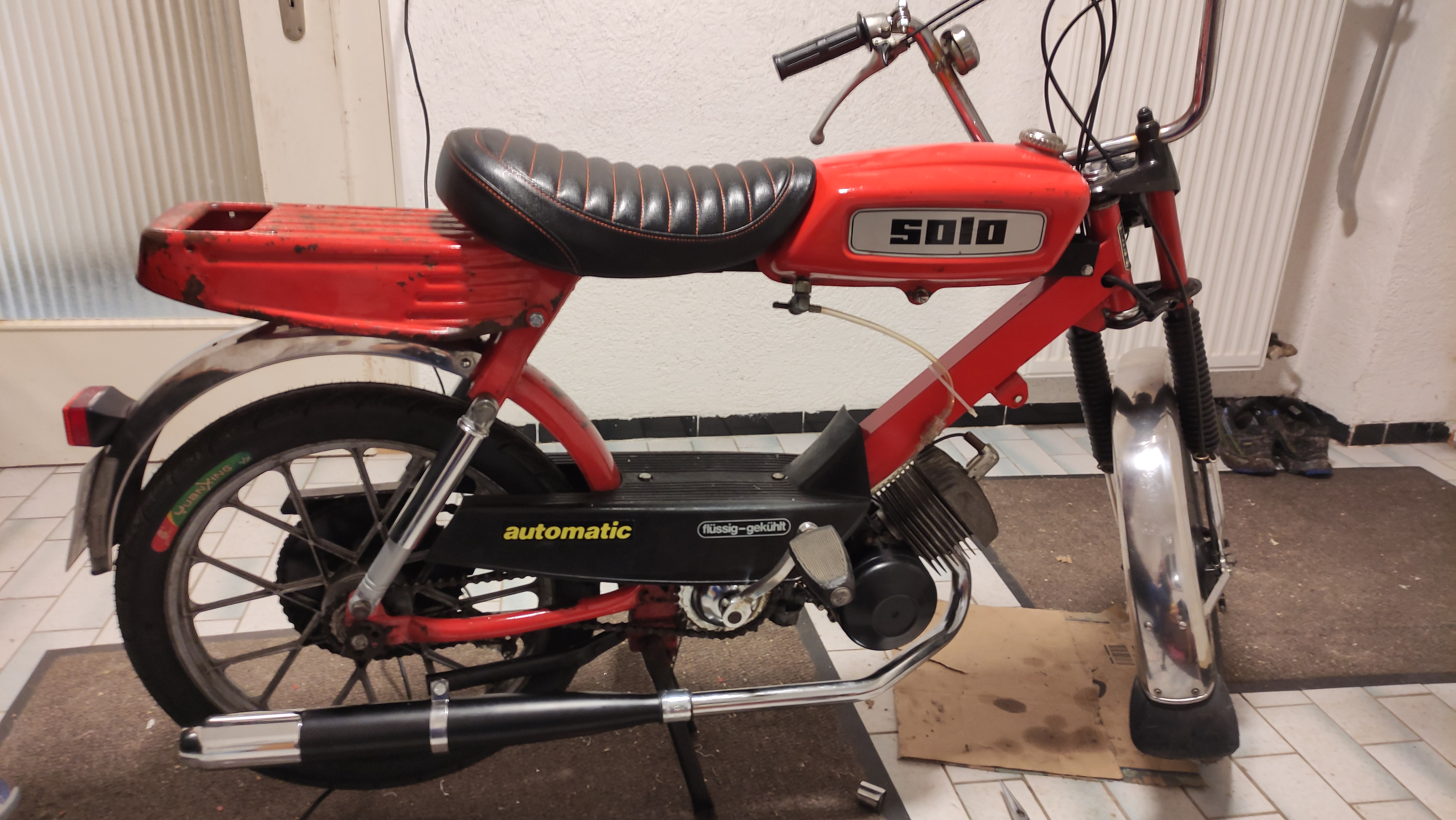

2. Gepäckträger höher setzen
Um das Ganze optisch noch etwas stimmiger zu gestalten, habe ich mich entschlossen den Gepäckträger etwas höher zu setzen, um alles noch mehr in einer Linie zu haben. Man kann ihn natürlich auch komplett weglassen, das sieht dann ggf. etwas sportlicher aus und das Gepäckträger-Design bei Solo ist nun mal schon debattierbar. :lol: Mir gefällt die Umsetzung so allerdings etwas besser und es sieht eher noch nach original aus.
Die Umsetzung hier war auch recht simpel: Die untere Befestigung (zuvor an den Stoßdämpfern montiert) habe ich einfach zur ursprünglichen Bohrung für die obere Befestigung montiert, mithilfe einer 140mm Maschinenschraube und Distanzhülsen. Für die obere Befestigung musste ich ein neues Loch in Gepäckträger und Rechteck-Rohr bohren, und die alten Befestigungs-"Laschen" abflexen, da diese sonst überstünden.

2. Krümmer und Auspuff
Beim Krümmer bin ich nach längerem Suchen auf eine Ausführung für ein anderes Moped gestoßen, das allerdings auch bei der Solo 712 einigermaßen passt (ähnliche Aufnahme, rechtsabgehend, ähnliche Biegung): Ein Nachbau Krümmer für die Puch VZ-50 (in meinem Fall 28mm, siehe hier: https://www.jmpbteile.de/uitlaatbocht-p ... -28mm.html).
Die Aufnahme am Auslass ist fast die gleiche. In meinem Fall musste ich nur mit einem Dremel die Löcher geringfügig ausweiten (Ich weiß nicht ob das eine grundsätzliche oder eine Toleranz-Geschichte war) und den Krümmer um einige Grad nach oben biegen. Da ich nicht so super ausgestattet bin (mit z.B. Biegemaschine), konnte ich Letzteres nach einiger Bearbeitungszeit durch Erhitzen der gewünschten Stelle und Gummihammer-Schlägen (Ich weiß, das ist sicher nicht die beste Methode) erreichen.
Als Auspuff habe ich mir dann einfach einen passenden Tuning-Endtopf gekauft (in meinem Fall 28mm, siehe hier: https://www.jmpbteile.de/auspuffdampfer-universal-schwarz-chrom-28mm.html). Der lies sich ohne jegliche Anpassung mit der mitgelieferten Schelle an der originalen Halterung befestigen.
Ergebnis: Das Mofa zieht und dreht ordentlich, ist etwas lauter aber nicht zu laut. Leider konnte ich die Geschwindigkeit noch nicht messen, da ich auch keinen Tacho habe.
