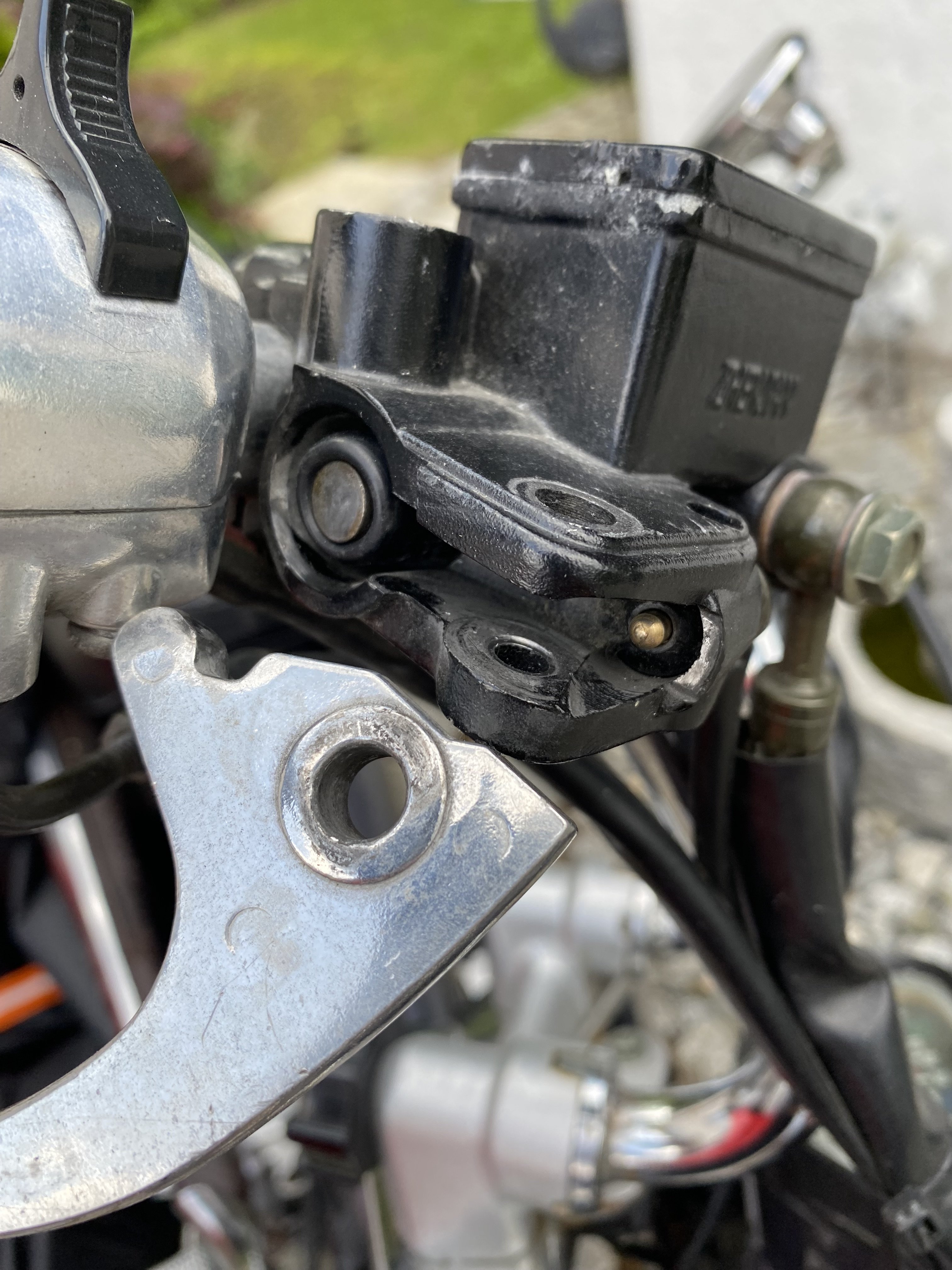

So Leute:)
Im Anhang wie das ganze aussieht:)
Lg
Und der Nippel nenn ich es mal liegt immer an dieser Kontaktfläche wie in Bild 1 und dann leuchtet das Bremsrücklicht immer nehm ich den Hebel ein bisschen weg ist es aus.
Lg
Muss er auch. Der Kolben hat auch nichts mit dem Bremslicht zu tun.
Ich vermute, dass der Bremslichtschalter defekt ist.
So wie das auf den Bildern aussieht ist es der messingfarbene Stift.
Prüf den einmal.
Wie prüfe ich den bzw was muss der machen muss der Stift weiter raus und anliegen?
Das komische ist nur sobald der Hebel am Kolben anliegt und das tut er ja dauerhaft leuchtet das Licht.
Liebe Grüße
Normal sollte es doch so sein das kein Kontakt da ist so wie hier oder?
Ist der Messingstift federnd gelagert oder ist der fest?
Wo ist das Kabel angeschlossen?
Der Messingstift federt, kann man reindrücken und springt wieder raus:)
Welches Kabel meinst du?
Lg
Das Kabel das du meinst geht in das vordere Licht:)
Wie man auf dem Video sieht geht es beim Bremsen an und hält sich und nach einer Zeit geht es aus wie wenn der Kolben zu langw braucht zum zurückkehren.
Ist das normal das der Griff so wackelt?
Lg
