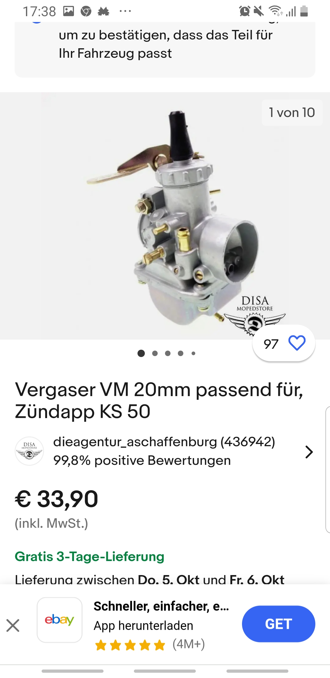

Wenn du willst, das es läuft, dann nimm den VM20, besorg dir eine passende Buchse und Düse.
Dass wird so gefahren und funktioniert.
Wenn du es aufwendig haben und erst eine Abstimmung rausfahren willst, dann nimm den anderen Vergaser.
Sag mal, warum verdrehst du alles? Du brauchst einen Anschluss zum ASS von 25 mm. Der Mik-Nachbau hat 26 mm. Da macht man einfach eine neue Isolierbuchse mit 25 mm, tauscht sie aus und gut. Dann brauchst du wahrscheinlich noch eine 85er oder 90er Düse, damit der 5,8 PS-Satz läuft. Welchen 5,8 PS-Zylinder hast du dir besorgt?
Entweder du lässt Dir jetzt helfen oder murkst weiter mit Gartenschläuchen und 1000 Schlauchschellen rum, verpfuscht den angegossenen ASS usw..
Kann auch den anderen gaser holen wenn der ja 26mm hat wäre ja gut
Also welcher gaser soll ich holen hab den anderen storniert

Den meinst du nur um sicher zu gehen
Und dann de reduziermuffe drauf

Matt21 danke für die Hilfe erst mal
Werde ihn bestellen und probieren weist du die Düsen größe von dem gaser würde dann gleich welche mitholen
