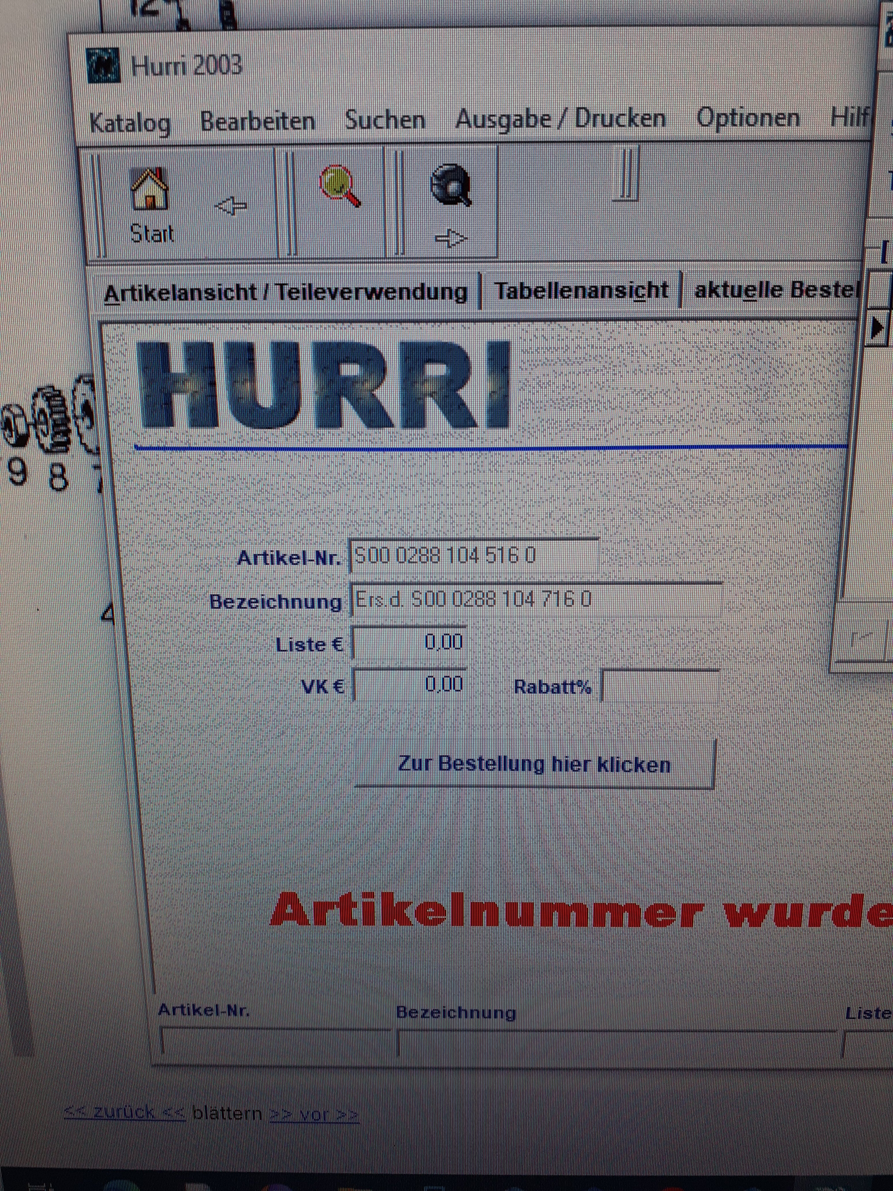

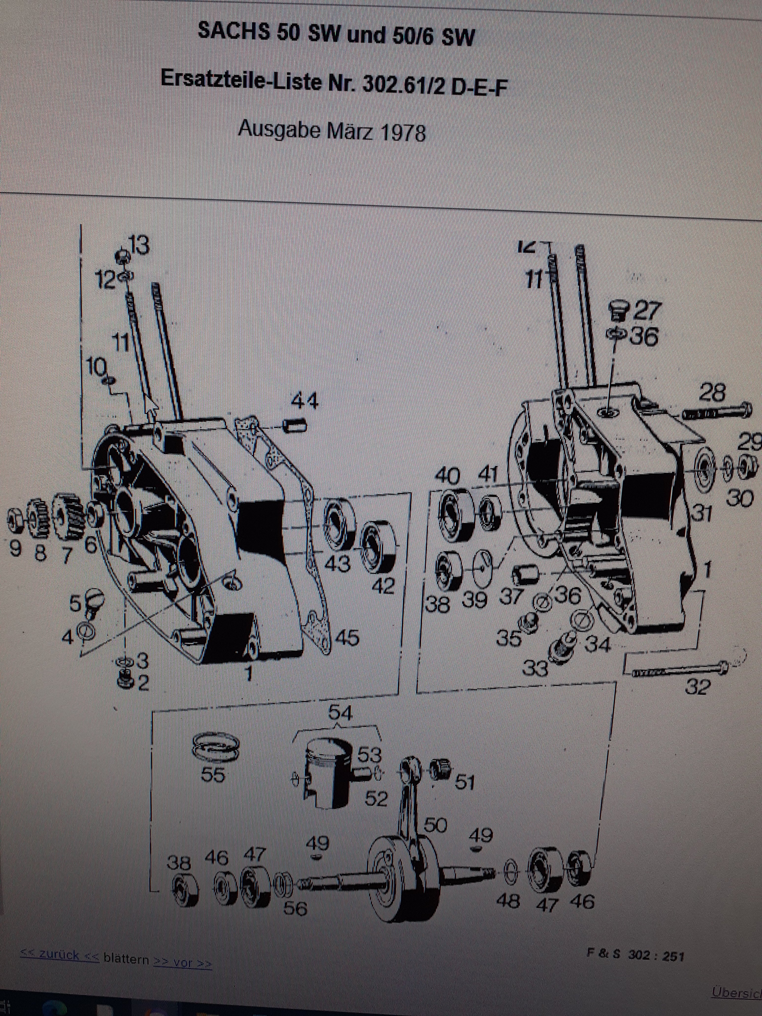

Alte Nummer für den 50SW 0288 104 406 wurde ersetzt durch 0288 104 716.
Auch alte Nummer für den 50SW 0288 104 516 wurde ersetzt durch 0288 104 716.
Alle Sachs Nummern Kurbelwelle Sachs 50SW mit 39,7 mm Hub(Kurzhub).
Siehe

Wichtig!
Die Kurbelwelle die dort verpackt ist sollte auch die vorgenannte sein. Nicht das dort eine andere rein gelegt wurde.
Super!, danke für die Aufklärung! Das passt dann! Ich hätte noch bis nach Ostern gerätselt...
