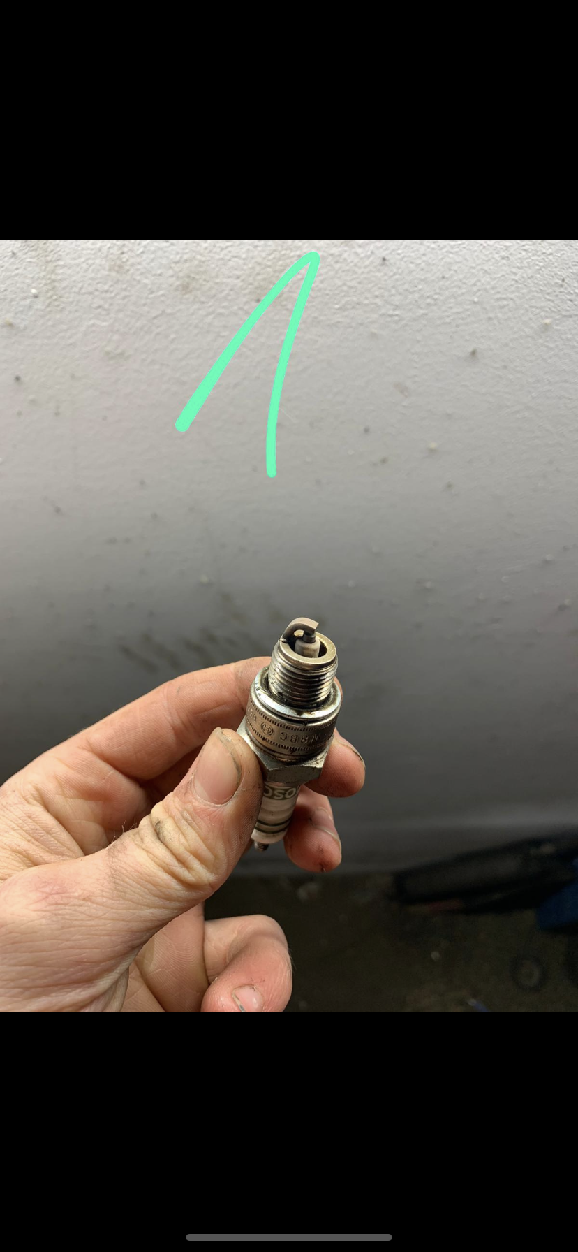

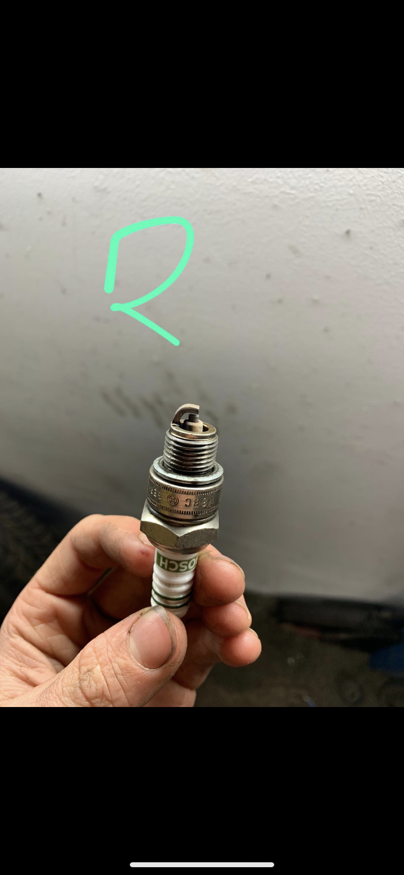

Moin ich bin die Mofa 6,7 km gefahren top gelaufen, dann ist sie ausgegangen.
Und den dachte ich das die Mofa abgesoffen wäre habe sauber gemacht ist den nach 2 min durch treten angesprungen dann bin ich nachhause gefahren habe zuhause aus gemacht ist nicht mehr angesprungen habe nochmal sauber gemacht. Aber jetzt springt sie garnicht mehr an auch nicht mit bremsenreiniger oder anderer Kerze funktioniert nichts.
Im Anhang ist die Kerze vor dem fahren (1) und danach (2)<br /><br />-- 18.03.2021 14:24 --<br /><br />Hier so wie sie davor war

für mich sieht die Kerze etwas zu hell aus.
Bekommt der Motor denn noch genug Sprit, ist ein Funke da?
Das mal prüfen.
Ich kenne deine Historie nicht ,wie lange hast du das Mofa schon gefahren ? Hat es über einen längeren Zeitraum schon mal gut gelaufen?
Oft ist der Tank auch nicht sauber, kleinste Partikel finden den Weg in die Düsen und verstopfen diese. Zündkerzen und Kerzenstecker verweigern auch mal ihren Dienst. Einmal mit Kerzenstecker und Zündkerze prüfen . Auch mal eine zweite Kerze versuchen Wenn nichts funkt mal den Stecker abschrauben und schauen ob da was funkt. Den Kontaktabstand Masse zur Mittelelektrode der Zündkerze mal auf 0,4 mm biegen falls größer.

Der Funke ist schön dunkel lila der vergaser habe ich Ultra Schall gereinigt gestern und die he 50 Düse rein getan (neu) den tank hatte ich auch vor 1-2 Monaten gereinigt gehabt, mit Citronen Säure etc. Die Mofa habe ich erst seit dem 6 Januar und seit März angemeldet bin also nicht viel geafahren.
Und wenn der Spritz nicht durch kommen wäre würde sie ja trotzdem mit bremsenreiniger anspringen oder nicht?<br /><br />-- 18.03.2021 15:19 --<br /><br />
Das mal prüfen.
Funke ist da und mit drücken auf den nippel da springt sie auch nicht an verbaut habe ich eine neu hd 50 Düse
Es kann nur Benzin oder Funke sein.
Hast du den Funken mit oder ohne Kerzenstecker/Kerze?
Kommt denn Benzin wenn du den Spritschlauch vom Vergaser abziehst?
