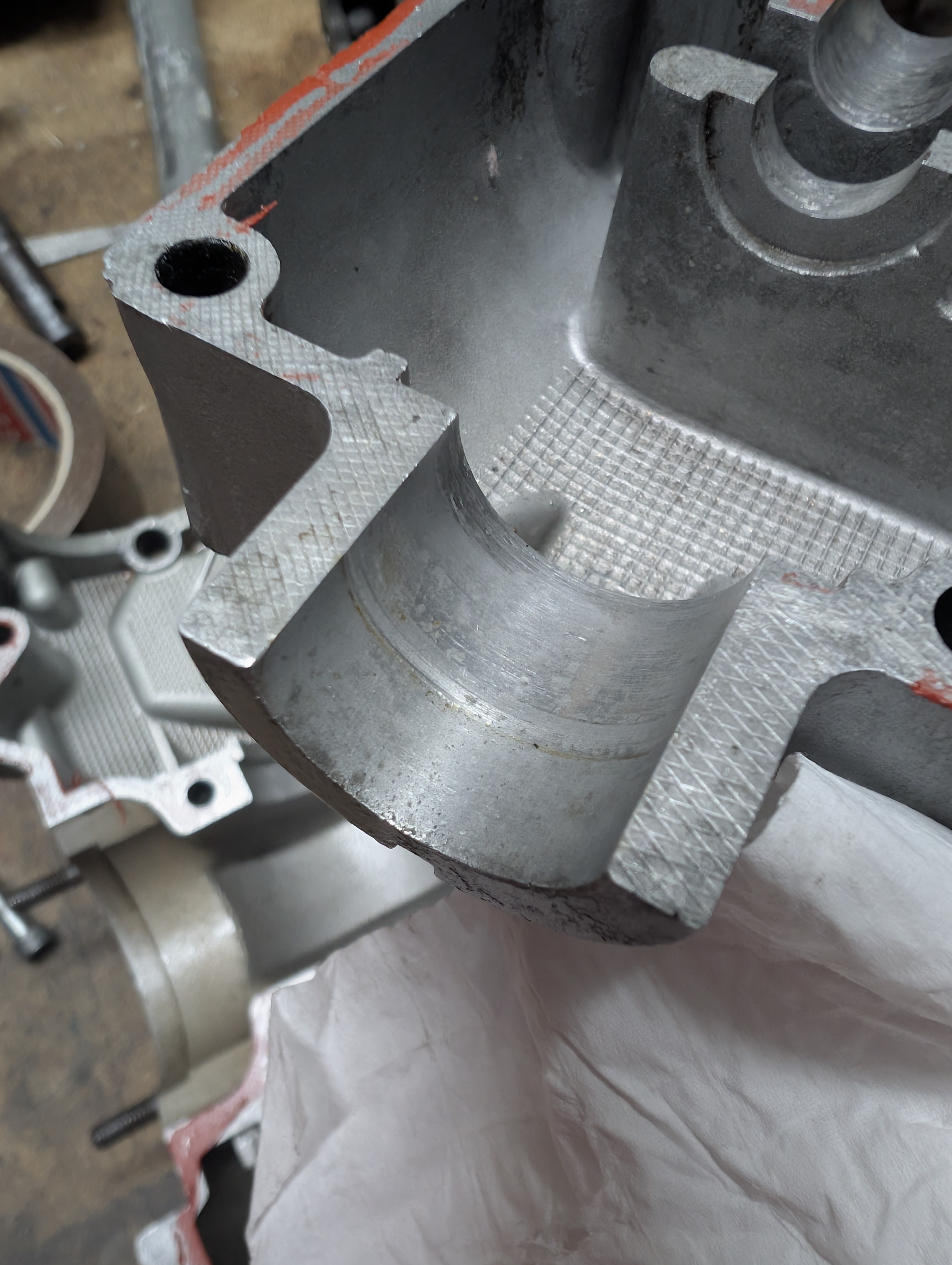

ich habe vor ein paar Tagen meinen 505 revidiert, weil die Tretwelle undicht war. Neue O-Ringe drauf, zugeschraubt und nach ein paar Tagen war wieder ein Ölfleck auf dem Boden. Wieder aufgemacht und so siehts aus:
Es scheint, als seien die Gehäusehälften an der Stelle hin nach außen aufgebogen. Die Dichtflächen haben keine grob fühlbaren Rillen. Den kleinen inneren Ring habe ich auch neu gemacht.
Meine erste Idee wäre, außen einen 19x2,5 und innen einen 13x2 Dichtring zu nehmen. Auch wenn die Welle zwar nicht viel dreht, hätte ich Angst, dass sich die O-Ringe mit der Zeit ins Gehäuse einlaufen? Andererseits wenn das auch nicht dicht wird, müsste man sowieso ausspindeln und was eigenes drehen.
Was ist eure Meinung dazu? Habt ihr noch eine andere Idee wie man das wieder dicht bekommt?
Das ist eine schwachstelle beim 505 und ohne grossen Aufwand nicht händelbar.
Grössere O-Ringe wirste da nicht reinbekommen.
Beim zusammenbau mit Heisslagerfett schmieren dann hält das ein paar Wo länger dicht.
Da der Ölstand eh niedriger als die Welle ist läuft da nur das Öl raus welches sich während der Fahrt in der Welle gesammelt hat.
Küchentuch aussen um die Welle hilft auch.

Miss bitte einmal die Durchmesser der Nut, Welle und der Gehäusebohrung.
Dann frage ich meine Kollegen von FST, ob es da was besseres gibt.
Eine weitere Alternative wäre, das Gehäuse für einen Wellendichtring auszuspindeln.
Beim eindrehen einer Nut für weitere O Ringe ist zu beachten das die Tretwellenachse und Bremswellenbuchse weiterhin leichtgängig bleiben.
Gehäuse ausspindeln wird nix bringen da Tretwelle auch noch in der Bremsbuchse läuft.
Auf dieser Seite des Motors wirken zuviel Kräfte auf die Welle. Starten, Bremsen und Unsinn machen, irgendwann wird dieses dann zum Ei.
Die Welle und Buchse sind allerdings beide aus Stahl, deshalb ist der Verschleiß da geringer.
Das Aluminium vom Gehäuse gibt da schneller auf.
Das ist leider eine Schwachstelle bei den 505er Getriebe. Ich Dreh da immer zusätzliche O-Ringnuten rein ,die Oringe mit Heißlagerfett verbauen . Das hält dann ne ganze Weile länger dicht . Wichtig ist auch nur gute O-Ringe und Wellendichtringe in Industriequalität verbauen , nicht den Billigschrott von den einschlägig bekannten großen Shops .
Ich hab das schon sehr oft so gemacht und damit gute Erfahrungen gehabt.

Hi, Wömbi ist gut da bestell ich auch immer oder bei 123 Kugellager, die haben auch gute Sachen . Die Nuten mach ich von den Maßen gleich wie die originalen die schon drin sind , dadurch kannst du dann auch die gleichen O-Ringe nehmen .
Was man auf dem Foto nicht sieht sind die O-Ringe auf der Welle die durch die Bremshalterbuchse gehen , da auch noch einen zusätzlichen Einstich machen .
Bei der Bearbeitung beachten das die Drehzahl nicht zu hoch ist , die Wellen sind Randschichtgehärtet, dass vibriert sonst und dann bekommst du eine schlechte Oberfläche.
Die Oberfläche sollte glatt sein , sonst verschleißt dir der O-Ring schneller .
