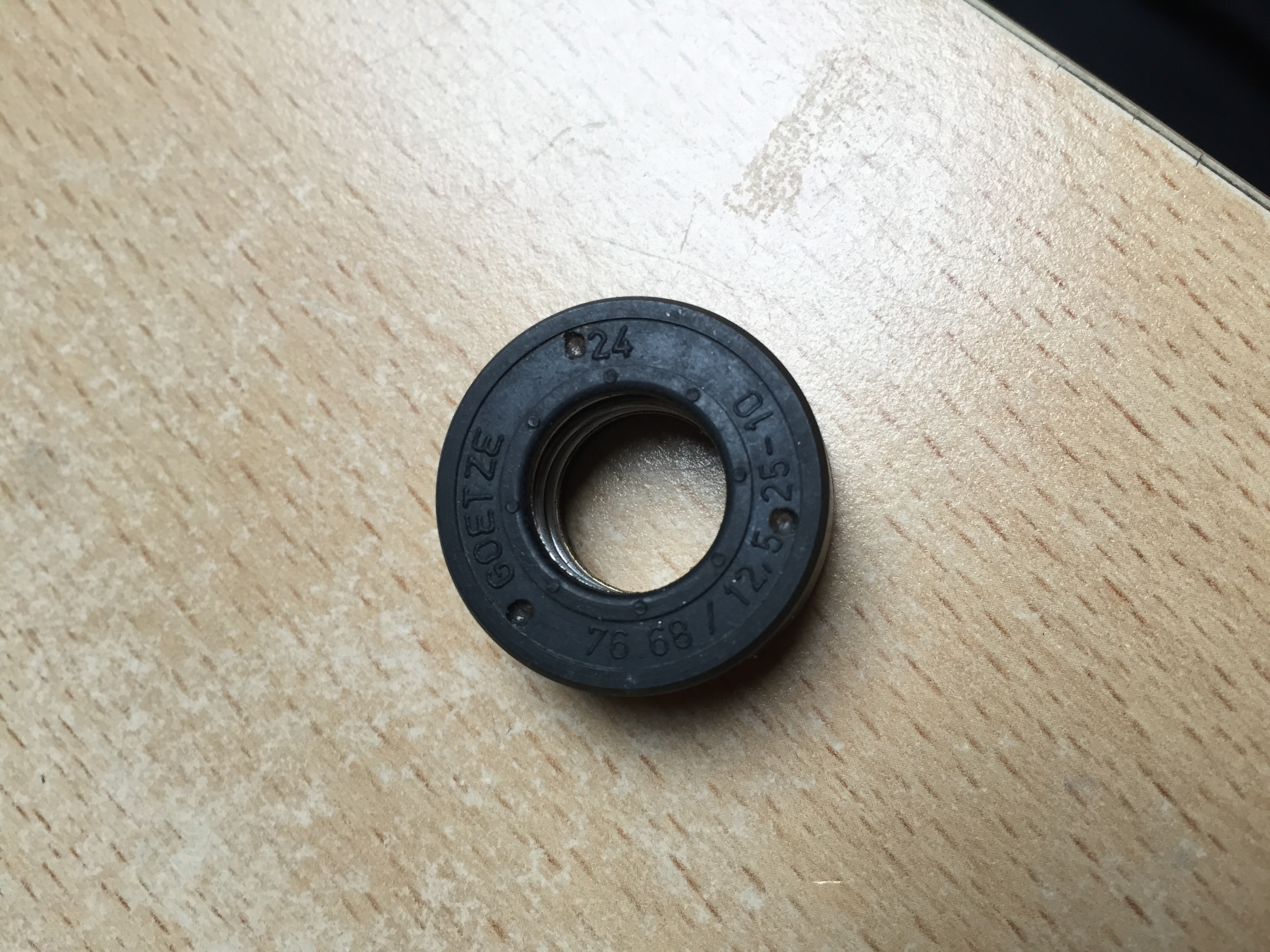

Kann mir jemand sagen ob ich hier eine originale gleitringdichtung gekauft habe?
Oder ist das ein Nachbau?

Schau mal im forumromamorum der IG-Hercules, da ist ein Beitrag über die Nachfertigung, zu finden aber in Verbindung mit 80sw, glaube ich.
Wo hast du die her? Teuer wie?
