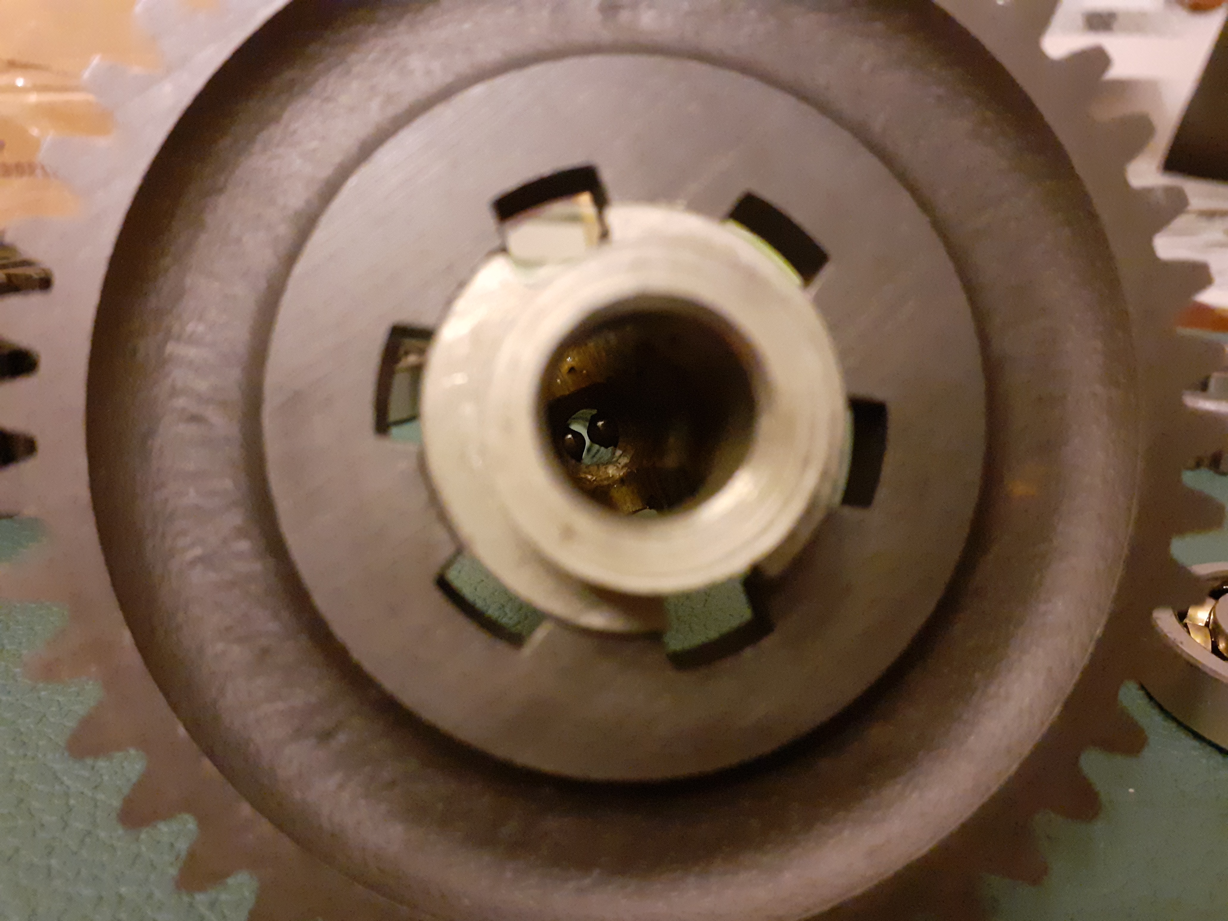

Die Schalträder vom 50 S haben 6 (sechs) Aussparungen, nicht fünf!!
Leichtes Kippeln auf der Welle darf sein. Als Referenz kann man sich das Spiel von einer neuen Welle und einem neuen Schaltrad (egal welcher Gang) nehmen. Oder das 5. Gang Schaltrad, das dreht (bei normaler Fahrweise) an wenigsten "leer" über die Welle.

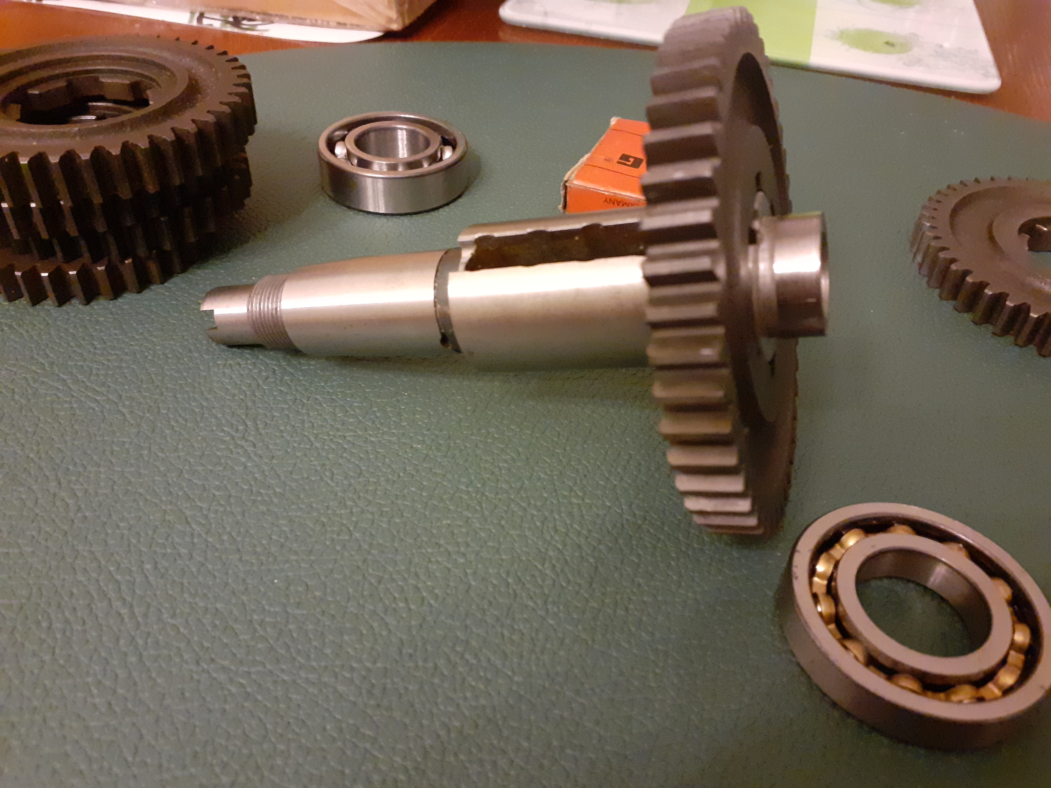

Optimal wäre eine original Hauptwelle mit Schalträdern und Vorgelegewelle von Sachs . Das ist vom Prinzip beim 501,50S 80SA,80SW doch fast gleich. Ob 6 Nuten oder 4 passt da schon. Wichtig sind die Abmessungen.
Eine gutes gebrauchtes 1. Gang Schaltrad von Sachs ,mit den passenden Maßen würde es auch tun. Leichte Spuren wo der Ziehkeil eingreift machen da nichts aus,natürlich nicht extrem abgenutzt. Man kann das auch am Schaltrad messen und an einer neuen Welle mal prüfen. Ich habe das getestet,ein gutes gebrauchtes nicht verschlissenes Schaltrad ist von den Maßen her gleich einem neuen und sitzt genau so auf der Welle wie ein neues. Das etwas Abnutzung im Hundertstel Bereich wohl vorhanden ist mag sein.
Ich sende gleich mal Bilder,neu und gebraucht.
Beitrag automatisch zusammengefügt:
Alles neu Sachs,nur letztes Bild gut gebrauchtes Schaltrad,das auf der Welle genau so anliegt wie das neue.

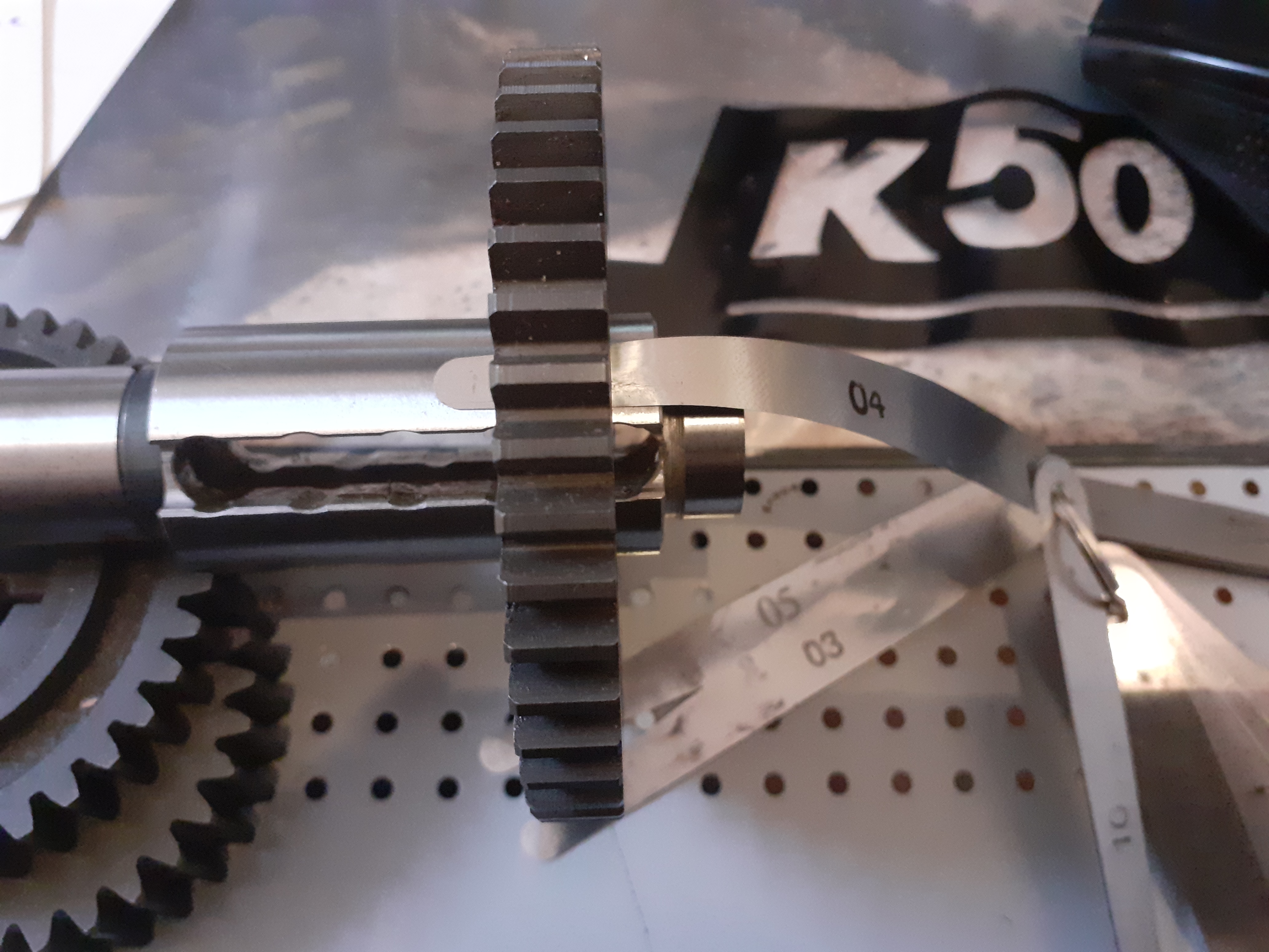

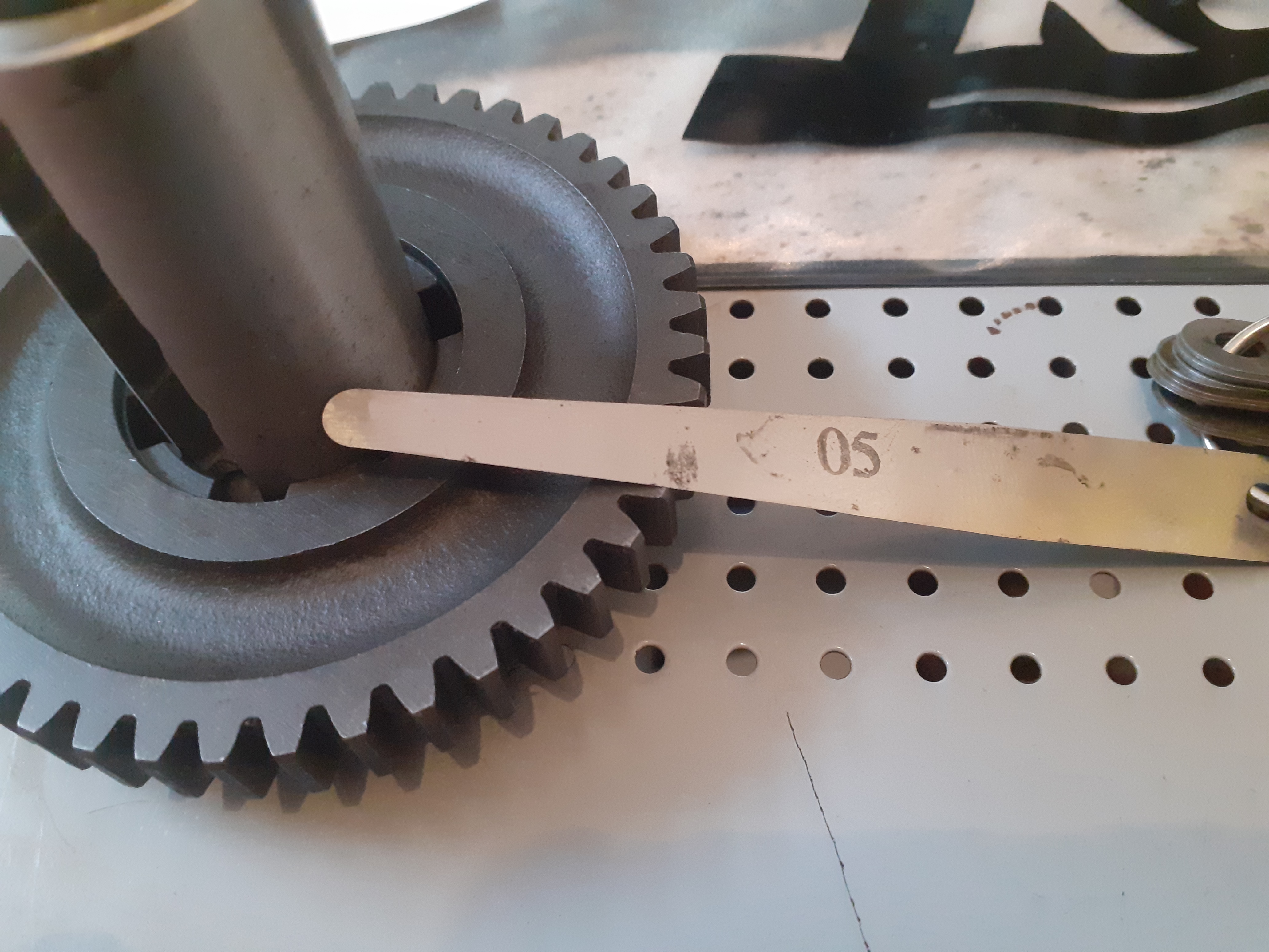

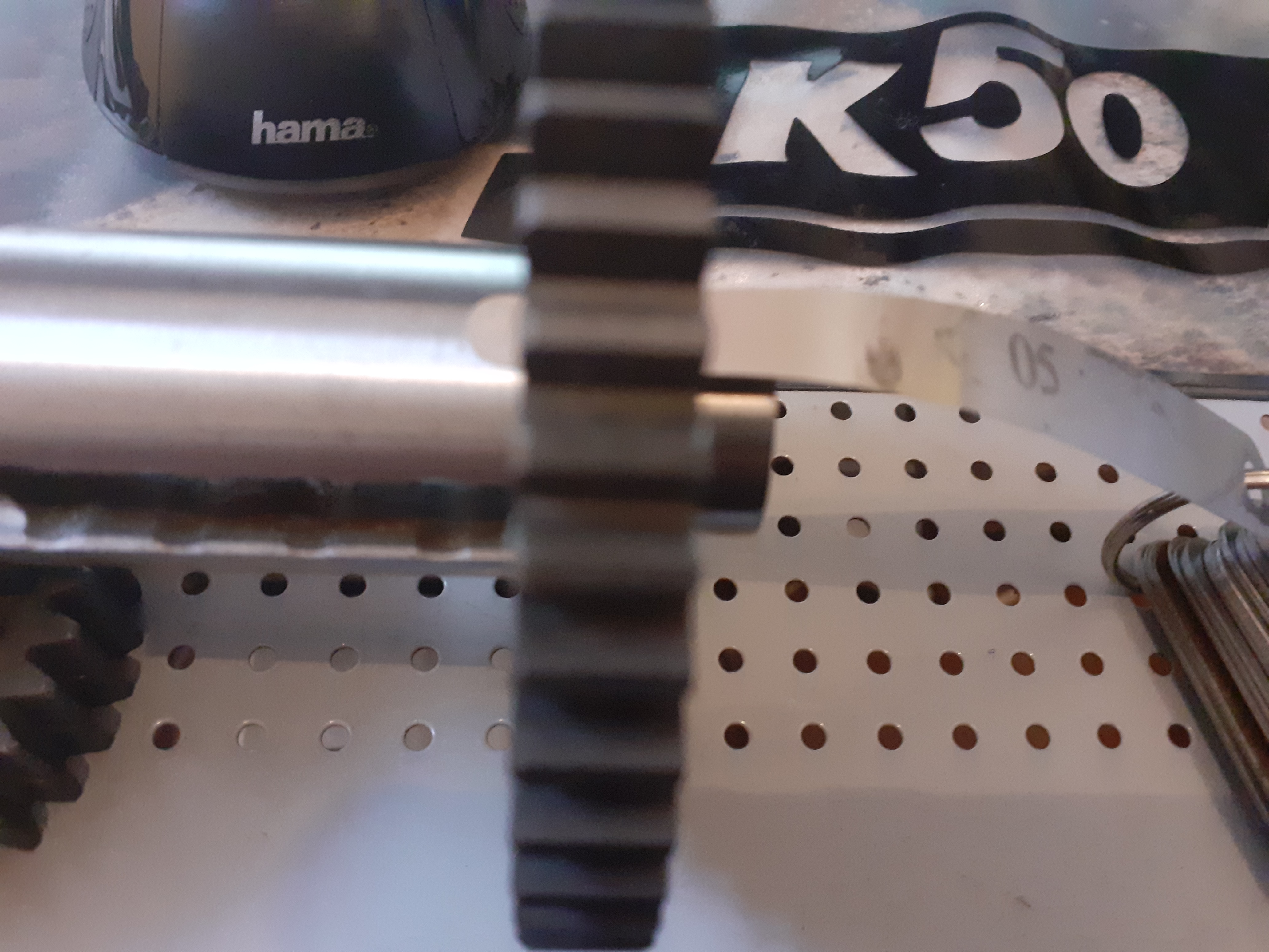

Neuteile Sachs Maß /Durchmesser Hauptwelle . 27,99 mm-28,00 mm , Durchmesser Schaltrad innen 28,02 mm.
ca. 2/100 mm Spiel zwischen Hauptwelle und Schaltrad kann man mal grob sagen.
Da man am Schaltrad das nicht ganz genau messen kann,habe ich Fühlerlehre 5/100 mm benutzt.Diese geht wohl durch,aber zu stramm.Saugend geht wohl 4/100 mm.Ich denke,die Hauptwelle ist knapp unter 28,00 mm und das Schaltrad 28,30 mm.Nicht 2/100 mm ,eher 4/100 Spiel zwischen Haptwelle und Schaltrad.
3/100 mm rutscht leicht durch,4/100 mm saugend.
