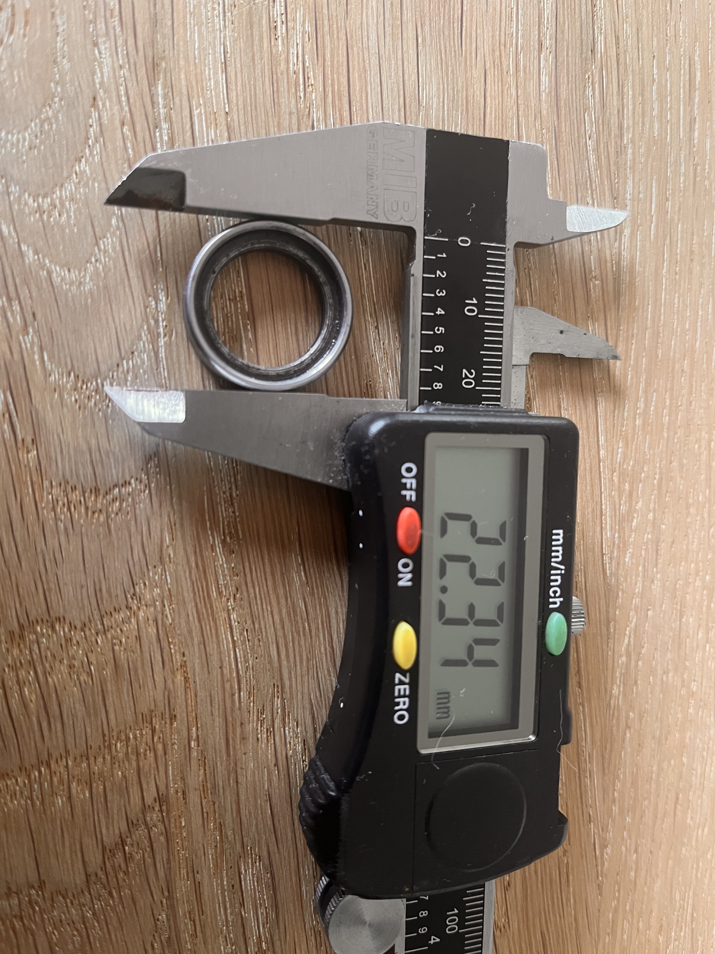

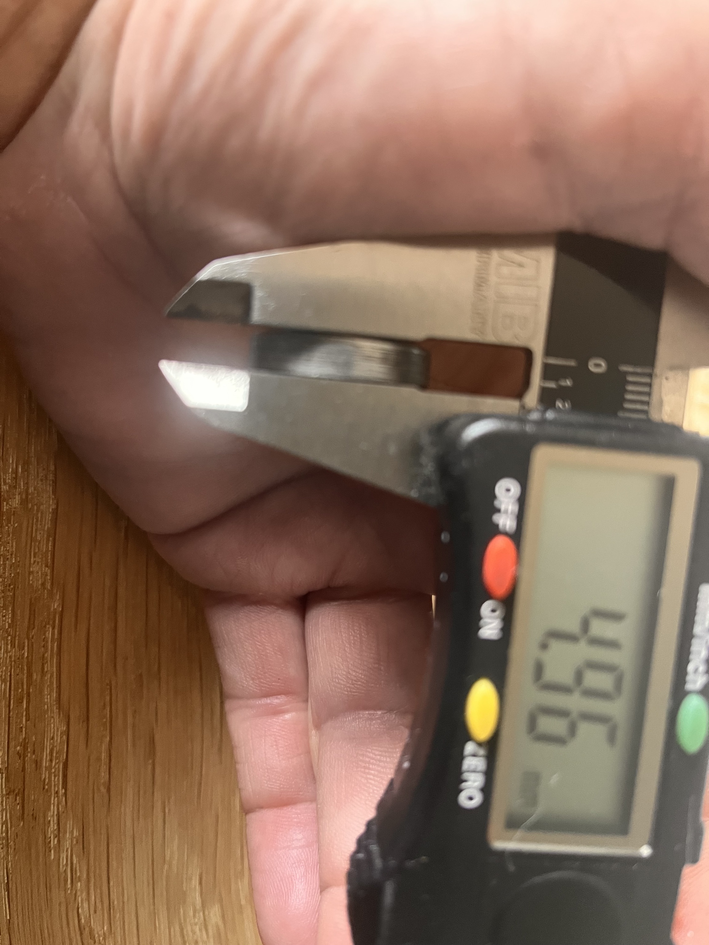

ich habe meinen Motor 50/4 LKH neu gelagert und abgedichtet - ist auch nicht mein Erster- aber beim zusammenbauen habe ich nun ein Teil welches ich nicht zuordnen kann.
Ich war mir sicher, dass es zur Kickstarterwelle / Lagerung gehört, aber wenn es da eingesetzt wird bekomme ich den Motor nicht zusammen. Kickstarterwelle mit den Teilen mehrfach gepfüft- da liegt der Fehler nicht. Ohne das Teil ist auch kein Axialspiel da.
Ich findes dieses Teil weder in der Montageanleitung noch in der Ersatzteilliste. Man könnte meinen, dann gehöhrt das da nicht hin - ich bin mir aber sicher, dass es von diesem Motor ist.
Ist schon peinlich...
Also, hat jemand eine Idee?
Danke und Gruß
Hans
Kann das sein, dass das ein alter Wellendichtring ist?
Nö, dafür ist das Teil zu massiv mit fast 2mm Wandstärke.
Sieht mir eher wie eine Lagerschale aus...

... Taucht aber nirgends in Anleitung oder Teileliste auf? Ich habe den an der Kickstarterwelle zwischen Starterrad und Tachoantrieb bei den Profilscheiben ausgebaut und nun versucht das Teil da auch wieder einzsetzen.
Passt auch tatsächlich nur in eine Richtung da rein. Dann bekomme ich aber das Gehäuse nicht dicht. Es hängt tatsächlich an der Starterwelle - die ich wiederum schon gefühlt 50 x zerlegt und neu zusammengesetzt habe.
Der Motor ist noch nicht verschraubt, von daher schaue ich mal ob ich es diese Woche noch schaffe mal ein paar Bilder von der Position zu machen.
Ich fühle mich nicht wohl wenn das Teil nicht da ist wo es war.
Gruß Hans
