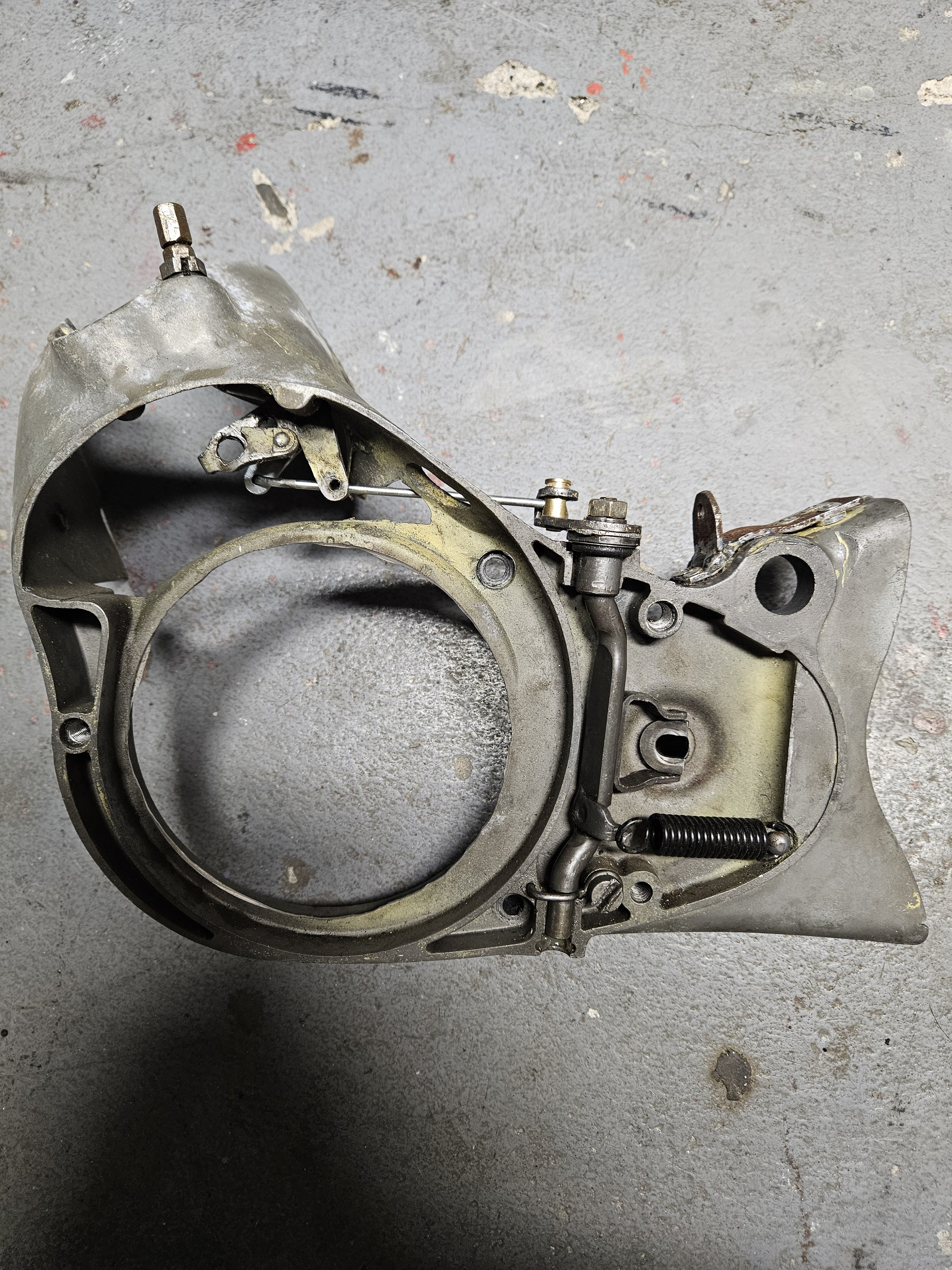

So.. Ich hab jetzt ein bisschen gearbeitet
Ziemlich nah am Zylinder aber ich hoffe die 300° hitzebeständigkeit reicht aus. Hab es nochmal von beiden Seiten geklebt.

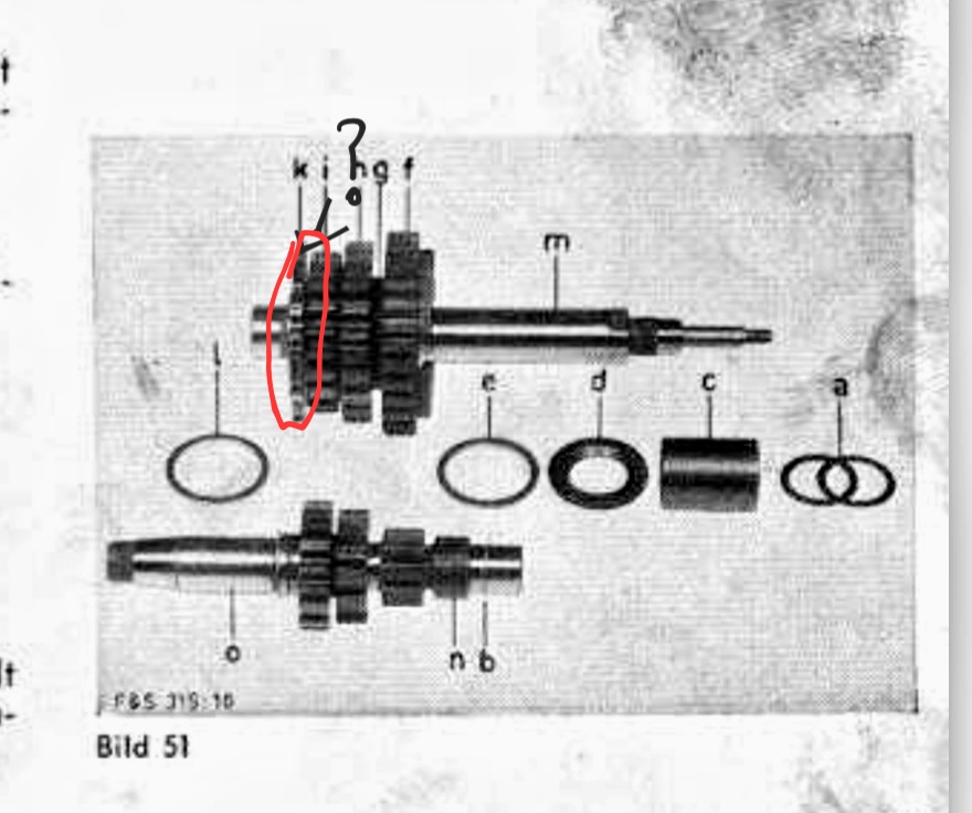

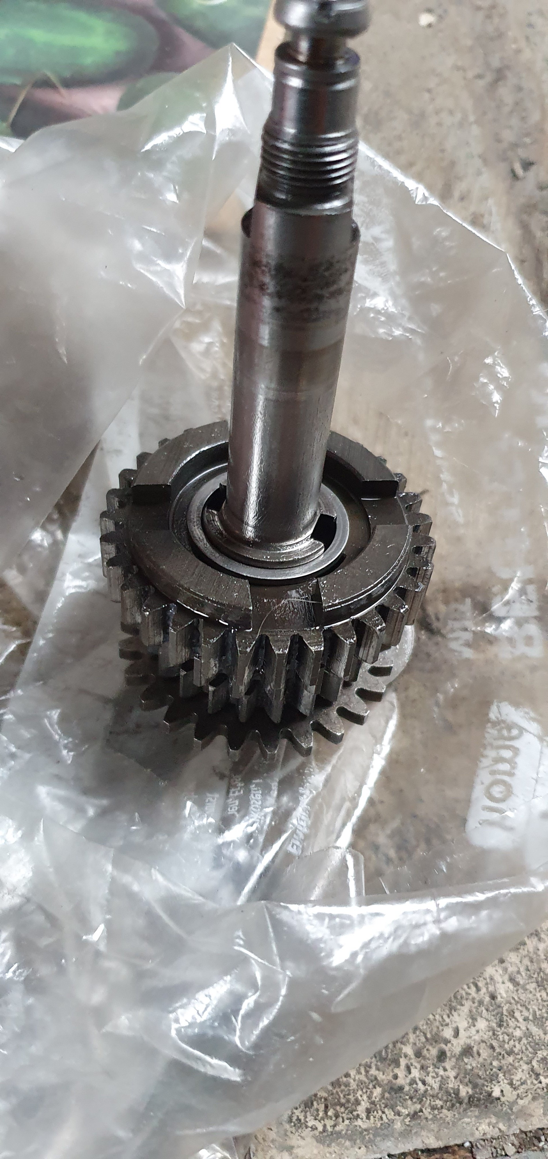

Nun zur nächsten Welle, und wie vielleicht erkannt fehlt eine Distanzscheibe oder Passscheibe (Kenn den genauen Begriff nicht). Ich Frage mich ob die Probleme mit dem ersten Gang von der fehlenden Scheibe kommen. Bin mir aber nicht sicher.
Jetzt alles mal zusammengesteckt. Haupt- Und Nebenwelle passen perfekt, genauso wie die Kickstarterwelle. Jedoch ist das Spiel viel zu groß (fehlende Scheiben).

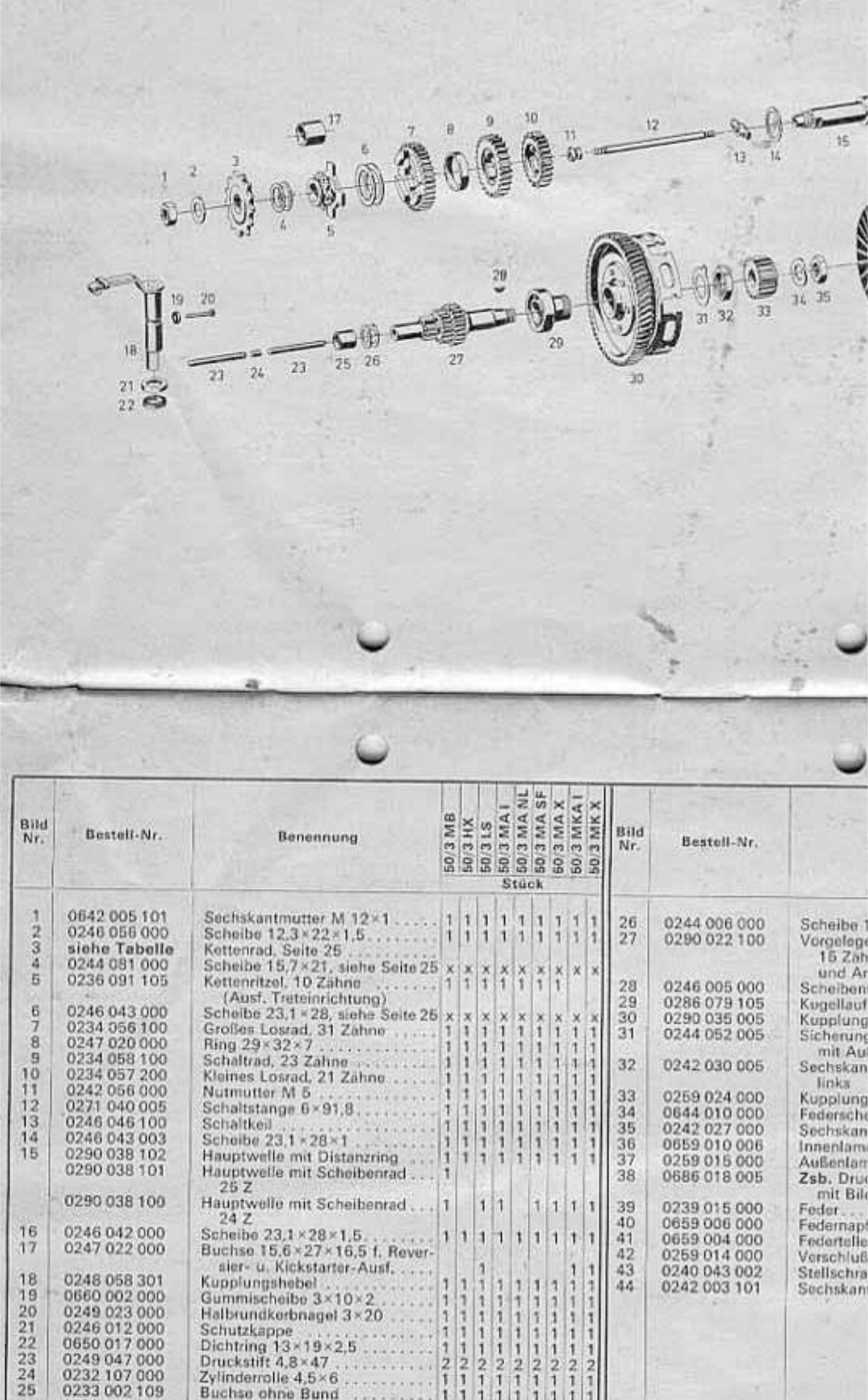

Moin Christian,
Der Ring der mir fehlt wäre Ring 6.
Zu Ring 15 bräuchte ich einmal die dicke. Ich bin mir soweit sicher das sie nicht 1,5mm dick ist, da sie sonst am Schaltkeil schleifen würde. Jedoch bin ich mir nicht sicher.
Hast du vielleicht Tipps was ich machen könnte wenn die Zahnräder bei Haupt- und Nebenwelle nicht perfekt ineinander passen? Bei mir müsste die Hauptwelle 0,5mm höher sein.
Gruß Dieter
Ich bin jetzt mit deinem Motor nicht vertraut.
Generell brauchst du eine Reperaturanleitung. Zum ausdistanzieren brauchst du einen Meßschieber und ein Tiefenmaß.
Pi mal Daumen das wird nix.
Wenn bei Paßscheiben keine Dicke angegeben ist(siehe Scheibe 6), dann ist hier eben zum ausdistanzieren. Wie soll auch ein Maß angegeben werden?
Gruß Christian

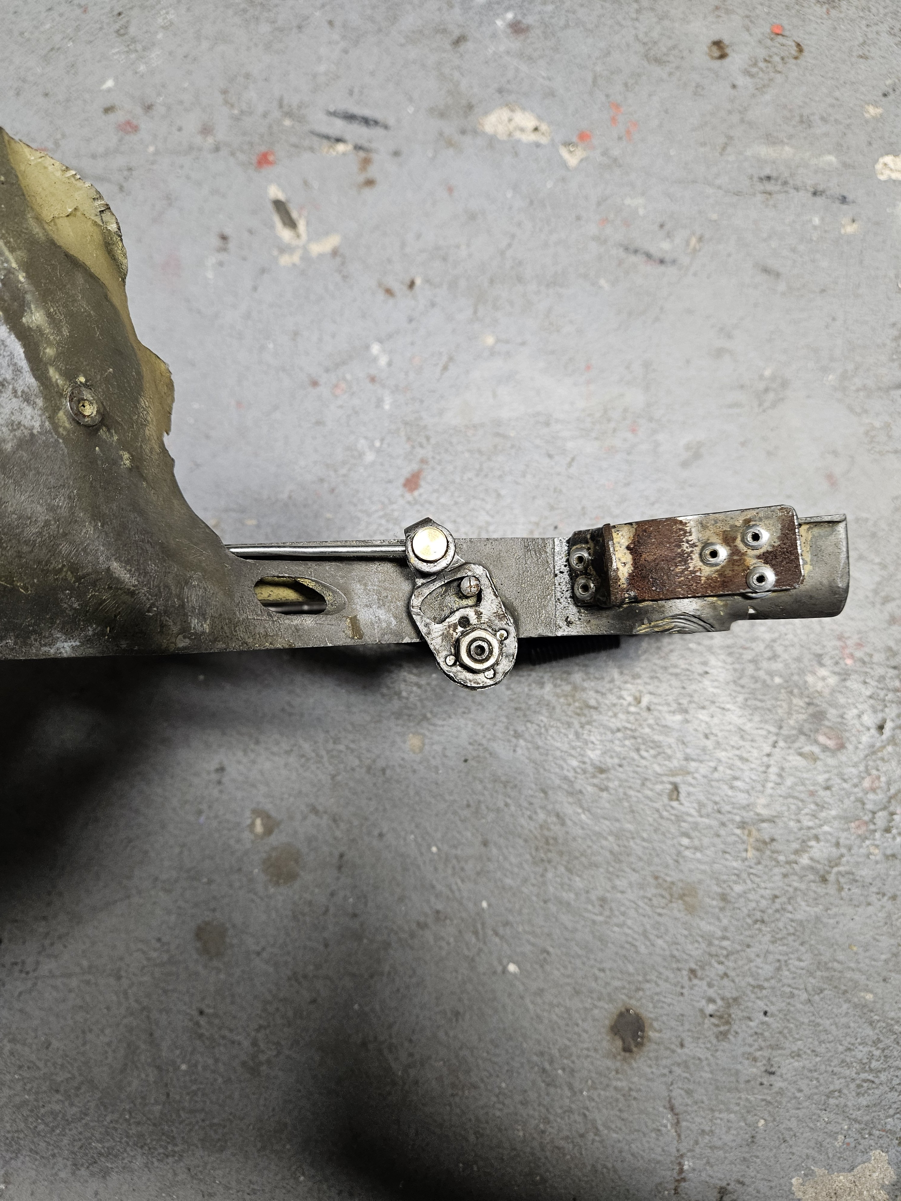

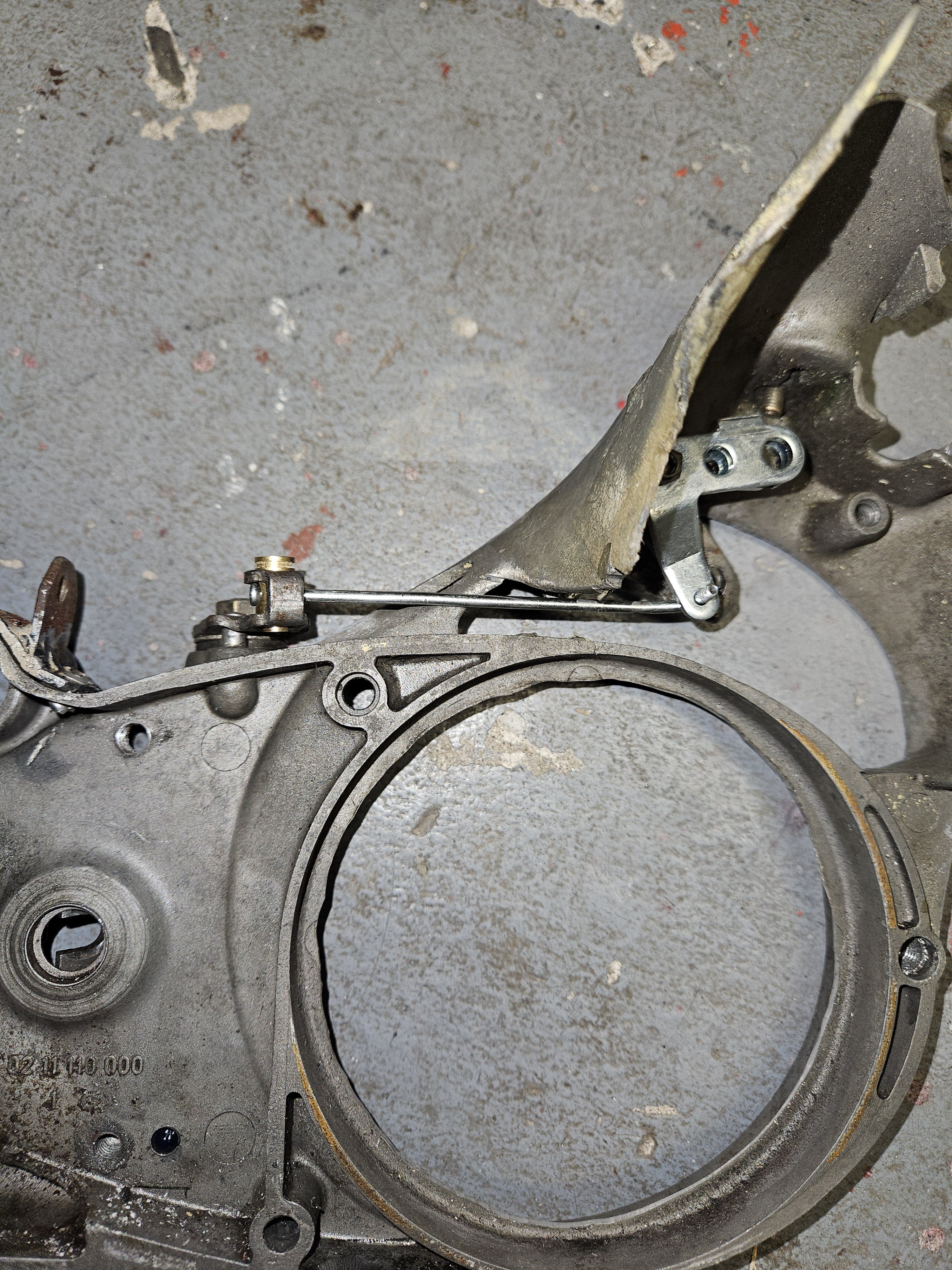

1. Das Schaltsystem von Schalthebel und -Gestänge fehlen. Also musste ich improvisieren. Ich habe das Kupplungsgestänge gekauft und wie im Bild rangeschraubt. Hat alles auch funktioniert, bis ich gemerkt habe das dass Gestänge (wahrscheinlich) garnicht ziehen muss, sondern drücken. Was jedoch von der Konstruktion des Gestänges garkein Sinn macht.
Wenn das Gestänge zieht, drücke ich die Schaltklaue einfach noch mehr in den dritten Gang. [Bitte um Tipps!! Ich hab schon seid einem halben Jahr Probleme mit der Schaltung. Es liegt nicht am Getriebe sondern am äusseren Schaltsystem]
