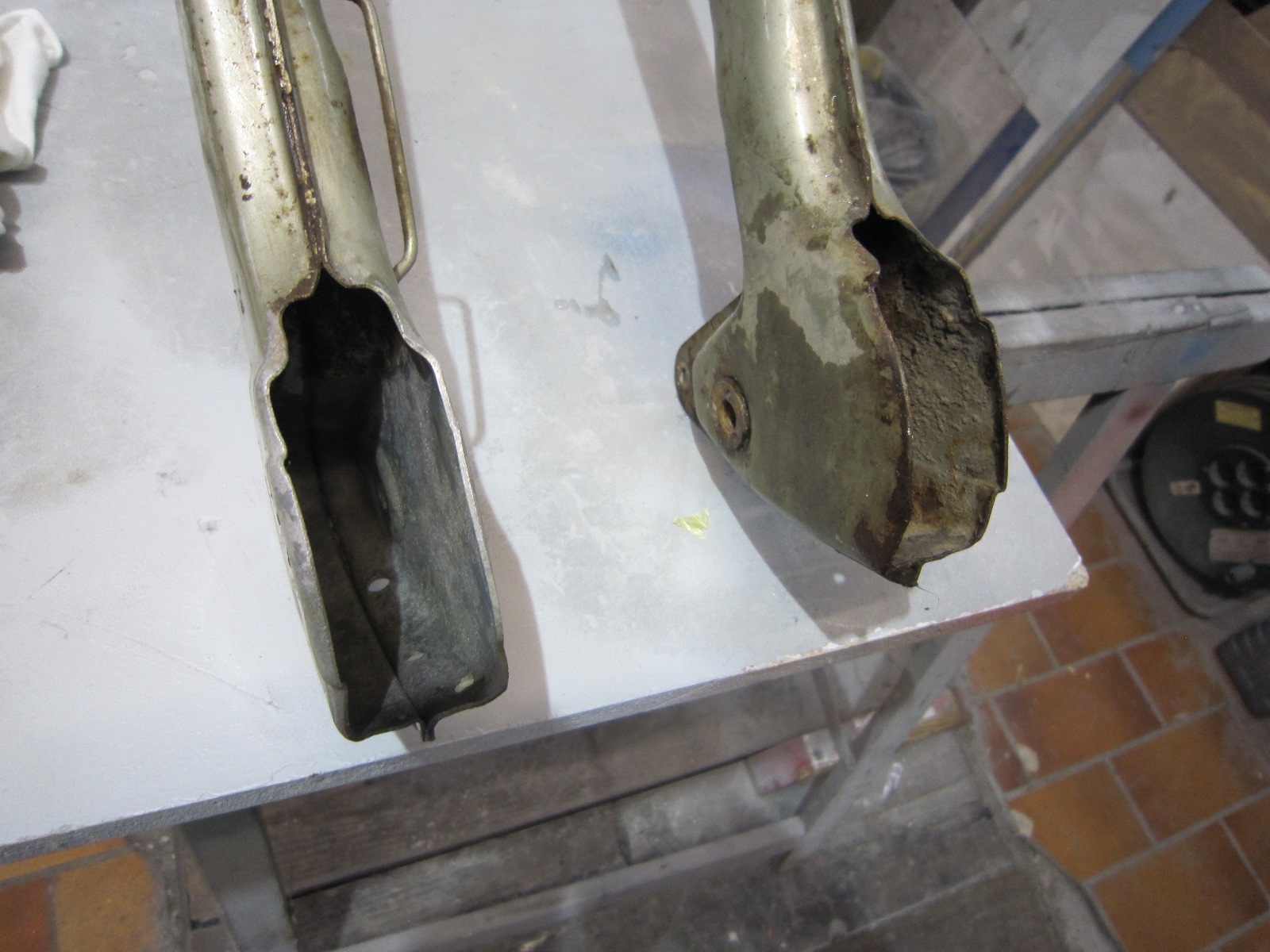

rost bestimmt irgendwie mein leben.
es kommt demnÀchst eine unfall bergi aus norddeutschland
per spedition zur reparatur.
gabel krumm.
mal kurz in mein lager gefahren und 2 gute gabeln geholt.
da mach ich direkt beide, dann ist die andere auch plug and play.
als erstes vermessen und gewinde geprĂŒft.
alles im grĂŒnen bereich.
zum entrosten der gabeltaschen hab ich mir was gebastelt.
da brauchts nur 1/4 liter flĂŒssigkeit im gabelfussbad.
sparen!!!, auch wenn mans öfters bis zu nem monat benutzen kann.
nach 24 stunden ist schmutz und rost komplett verschwunden.
sofort ausspĂŒlen, ausblasen und mit dem heissluftföhn trocknen.
reichlich grundierung rein, nasen sind erwĂŒnscht
und werden durch schwenken in den ritzen gut verteilt.
alles in allem keine mĂŒhsame arbeit aber mit bestem ergebnis.
grĂŒsse
