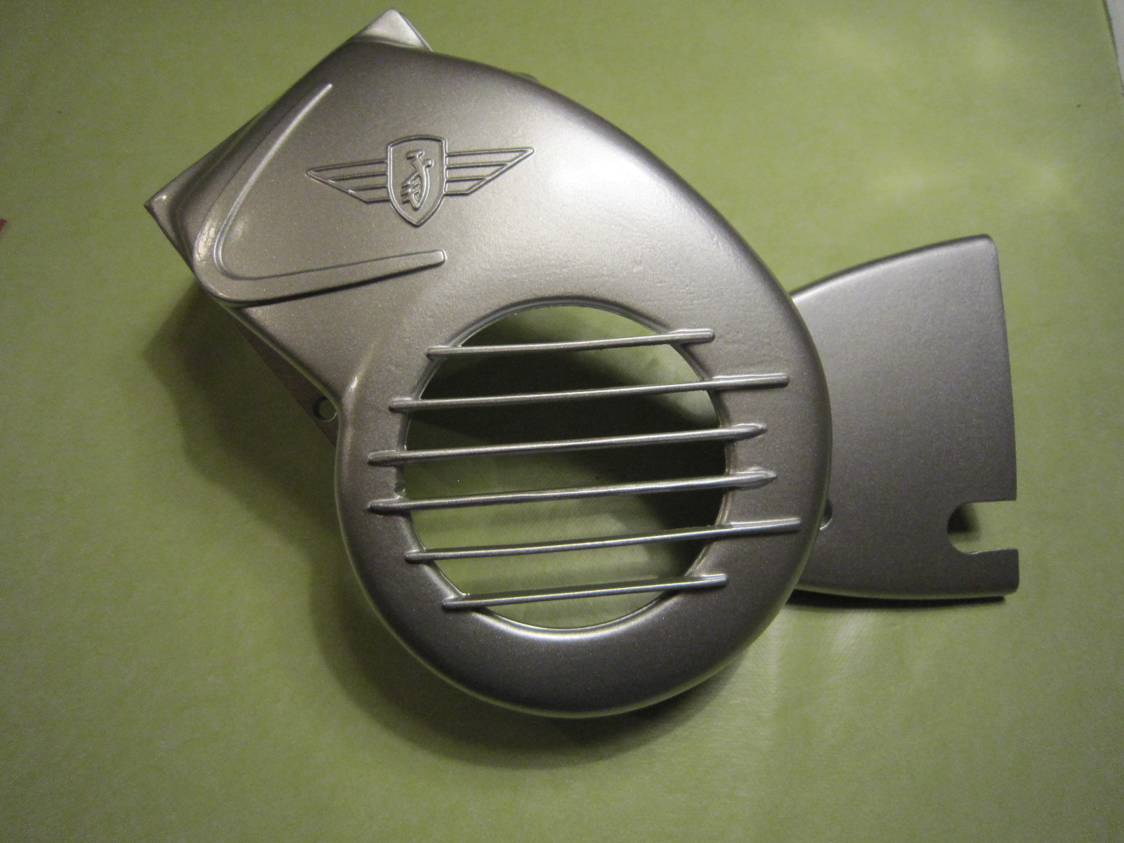

diesmal kein rost, nur bruch und unschön.........
von den gebläsedeckeln hab ich bestimmt schon hundert restauriert.
rentiert sich nicht mehr.
gibt ja heute die hässlichen nachbauten ohne zündapp logo
für ein paar euros!
hat aber trotzdem nochmal spass gemacht.......
