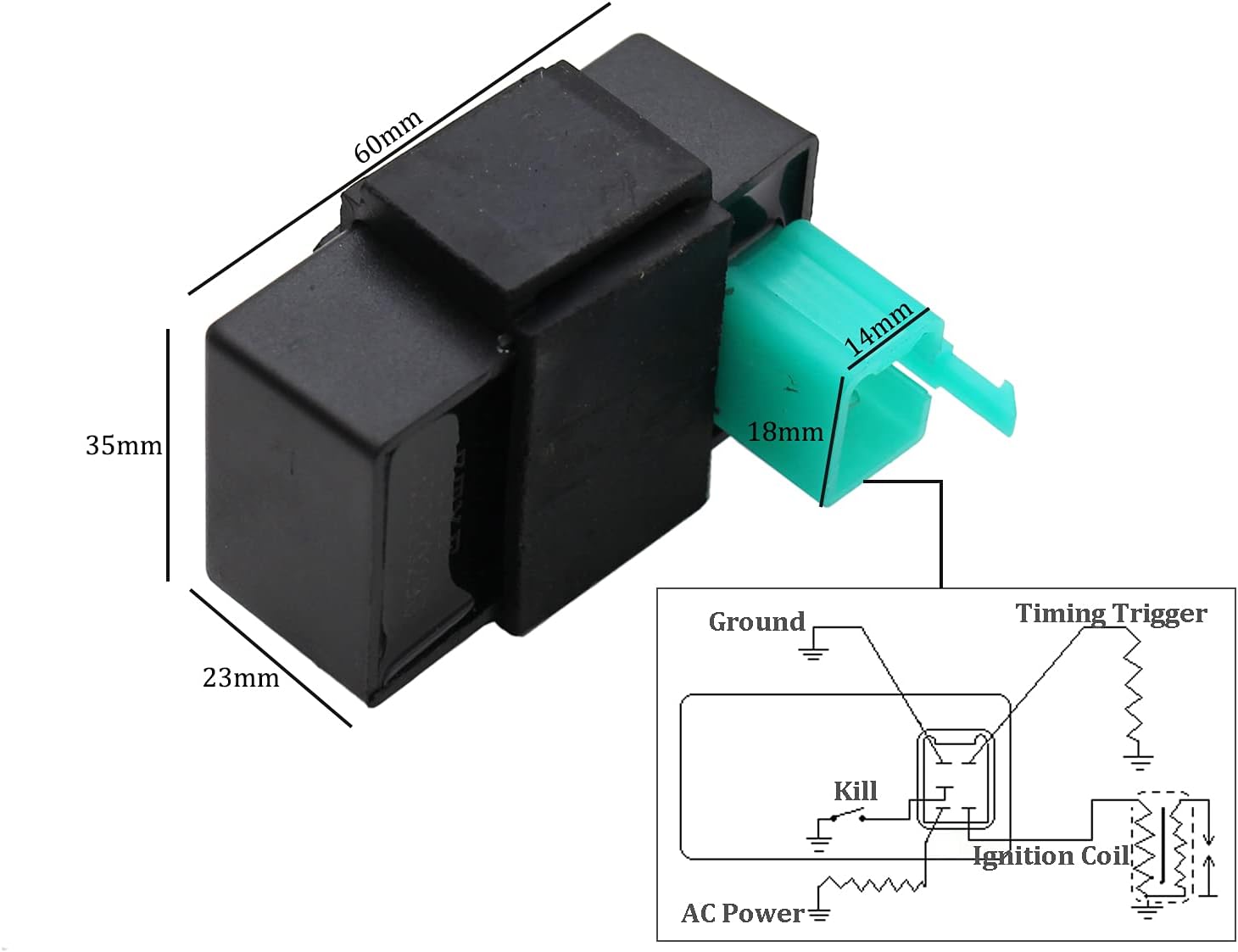

Ob der Pickup regelmäßige Triggersignale erzeugt, kannst Du recht einfach mit zwei antiparallel geschalteten LED überprüfen, diese müssen abwechseld flackern wenn das Polrad rotiert. Hast Du schon das Abstellerkabel zum Zündschluß überprüft bzw. unterbrochen? Laut Schaltplan ist auch nicht viel dran, an diesem jüngeren Moped.

Bist du dir sicher, dass das der richtige Schaltplan für meine WS50 ist?
Meine Lichtmaschine sieht so aus weil ich glaube, dass du was anderes im kopf hast:
Der Stator von Deinem link ist eine jüngere 6 polige Ausführung mit höherer Generatorleistung, der Zündungsteil funktioniert allerdings nach dem gleichen Prinzip und die Innenschaltungen passender CDI Zündschaltgeräte sind ebenfalls sehr einfach aufgebaut!
Das Abstellerkabel darf keinesfalls gegen Masse kurzgeschlossen sein, sonst wird auch der Kondensator "C1" im Zündschaltgerät nicht geladen.
Ich hatte mal einen ähnlichen Fall an einem jüngeren Viertaktmoped mit zusätzlichem Seitenständer, Kupplungs und Leergangschalter Eingang am CDI Zündschaltgerät. Der Umbau durch ein ganz einfaches CDI Zündschaltgerät mit 5 Steckzungen löste die Probleme vom betroffenen Mopedfahrer, ohne dass jemals bekannt wurde woran der eigentliche Fehler lag!
Leider bin ich was Schaltpläne lesen angeht völlig verloren
Kannst du mir erklären welches das Abstellerkabel ist? Dann kann ich das ja mal prüfen
Möglicherweise kommst Du mit desem Bild besser klar?
