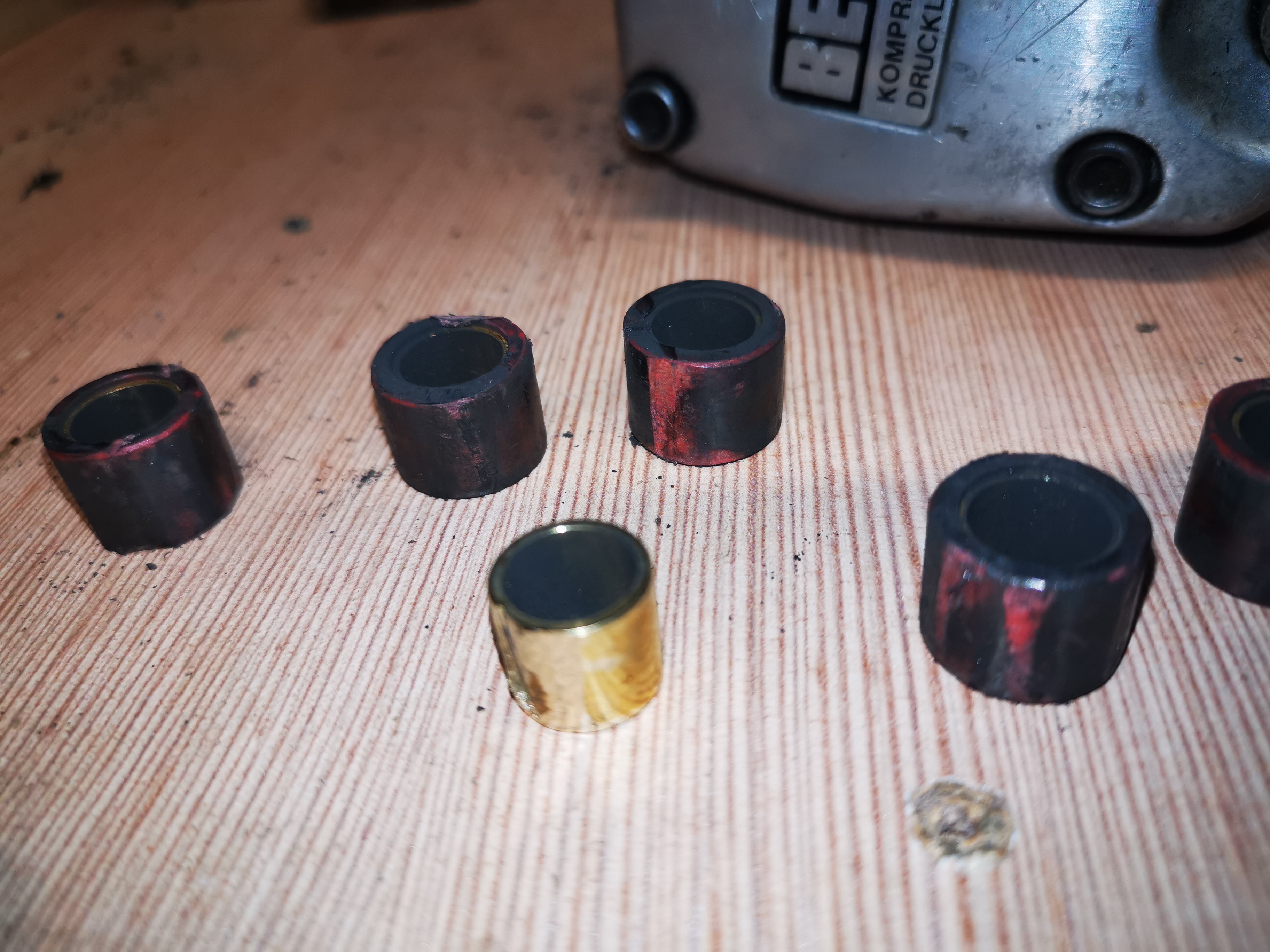

Es waren die Rollen in der Variomatik. Die hat es zerberstet. Hab andere etwas schwerere Rollen reingemacht und alles lief wieder. Nur halt langsamer durch die Rollen. Weiß aber nicht warum die so wild ausschauen. Hatte im Oktober letztes Jahr neue reingemacht. Weiß man warum die so wild ausschauen? Sind die gleiche Maßen wie die Orginalen.
Vielleicht schlechte Qualität. Mach doch mal ein Foto von den Dingern. Die Vario hat nix abgekriegt?
Hier das Foto der Rollen<br /><br />-- 16.07.2020 12:40 --<br /><br />
Keine Ahnung, kosteten 20€
Die Vario muss ich heute noch genau checken. Hab auch noch die alte als Ersatzteillager.

Jo die sind wohl mal echt fertig :lol:
Neue rein ,weiter gehts . Kosten ja nich viel die Dinger
