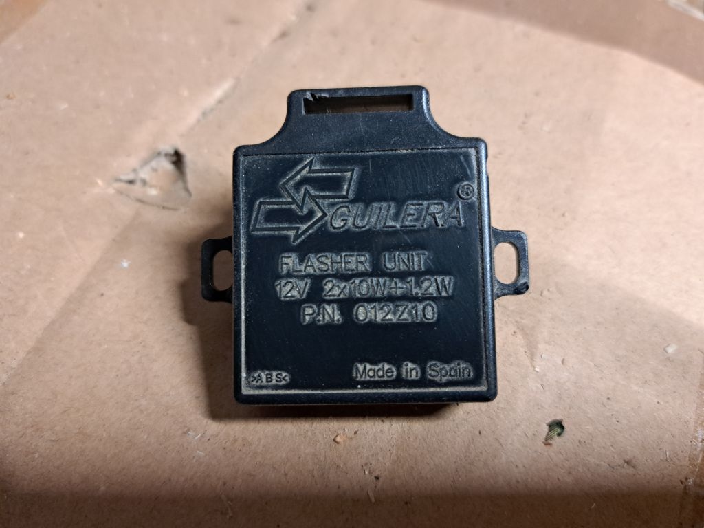

Leider ist der Beitrag nicht mehr bearbeitbar, daher schreibe ich meine neuesten Erkenntnisse in einem neuen Beitrag ;)
Mir hat das Ganze jetzt keine Ruhe gelassen und ich habe mich auf große Relais Suche gemacht.
Habe alles abgebaut und ganz versteckt, sozusagen im Mopedrahmen verbaut, hat sich das angefügte Blinkerrelais mit 2 Kontakten aufgetan :)
Das Relais zum Tauschen scheint ja keine große Sache zu sein, jedenfalls einfacher als mit zusätzlichen Widerständen zu hantieren.
Aber welches LED taugliche Relais benötige ich nun?
Muss auf was bestimmtes geachtet werden?
Hat da wer einen Tipp für mich?
