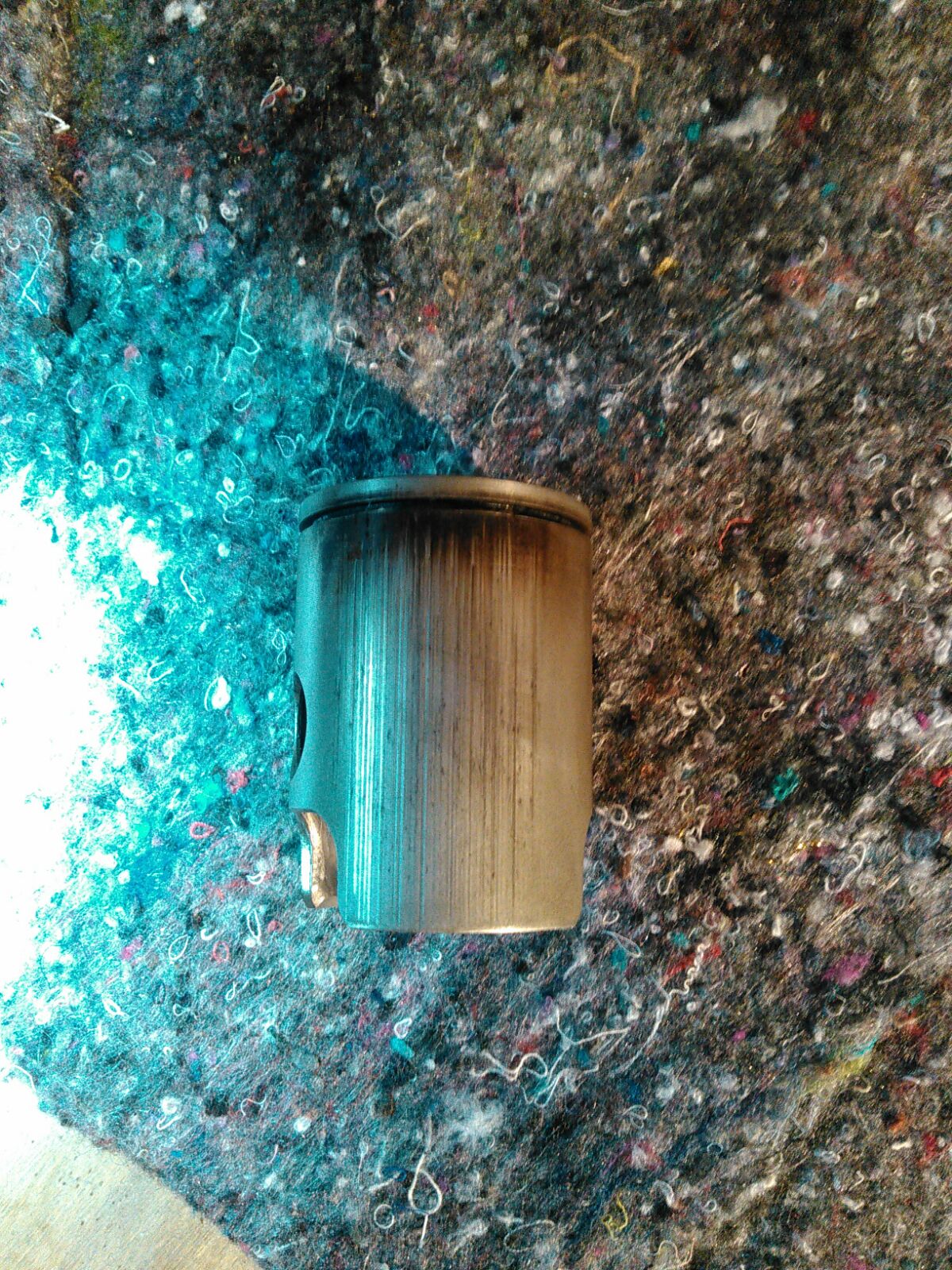

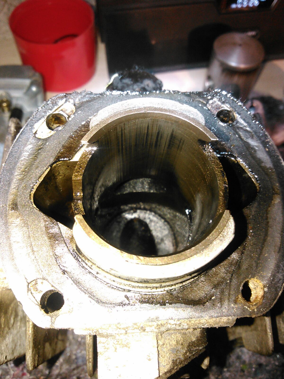

Moin zusammen,
habe meine Hercules Prima 5 mal zerlegt da sie beim Gasgeben immer abgesoffen ist.
Nun musste ich feststellen das im Kolben und Zylinder Riefen drin sind.
Wo kann ich einen neuen Zylinder und Kolben am besten kaufen?
Habe bei Amazon "Sportkolben" gesehen.Taugen die was oder ist das Quatsch?Welche Düse müsste dann rein,wenn das Ding was taugt?
Danke im voraus.

Ich denke nicht, dass Zylinder und Kolben die Ursache waren. Ist der Kolbenring frei in der Nut und vollständig? Kann man auf den Bildern nicht sehen.
Hallo Holger,
der Ring ist frei und komplett.Habe mir einen Athen Zylinder mit Kolben usw bestellt.
Du weißt aber schon das diese (je nqchdem ob 50 oder 70/80ccm) bis zu 80 Sachen laufen bei richtigem Setup und das das Verboten ist oder? (Wollte das nur mal so anmerken, bin kein Moralapostel :D )
Nein 50ccm.Da wird nix frisiert. Nur bevor der Motor ne Abgang macht,spendiere ich ihm lieber einen neuen.
Ja eben. Die 50ccm Athena Zylinder sind Mopedzylinder- Nachbauten welche auch locker ihre 50/55kmh laufen...

Anscheinend hat jemand die Düsen gewechselt von 50 auf 48. Da meine Info nach original eine 50er verbaut ist lief der Motor wohl zu mager ist überhitzt und dadurch die Riefen?<br /><br />-- 26.05.2016 08:19 --<br /><br />An Holger:
