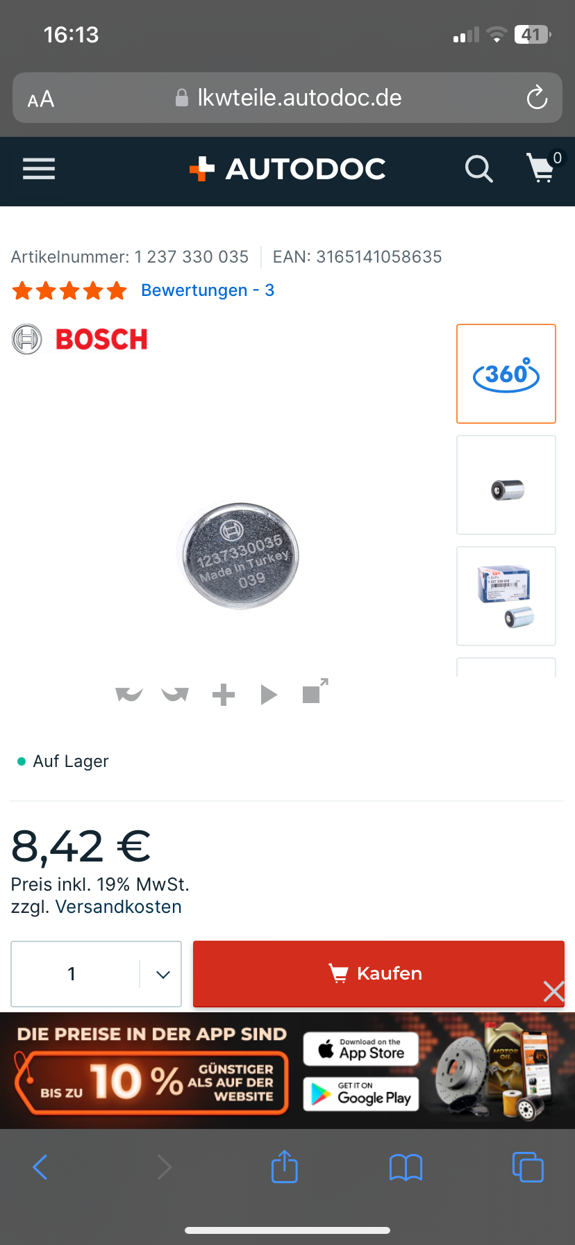

Hallo, ich habe letztens gelesen, dass bei den meisten Mopeds mit Schwunglichtmagnetzündung ein Kondensator mit 0,22 mikro Farad verwendet werden muss.
Ist das richtig?
Ich habe einen Kondensator auf Autodoc gefunden. Dort steht leider nirgends die Kapazität. Allerdings sollte dieser laut eines Freundes auch für meine Zündapp Super Combinette 433 funktionieren.
Viele Grüße Anton

hallo anton!
mach dir das leben nicht schwerer als es ohnehin schon ist.
hör auf deinen freund.
in der bosch zündung für die suco 433
kannst du fast jeden becher kondensator reinstopfen.
hauptsache 0,22 oder 0,33.
nimm einen qualitativ guten von bosch oder beru!
vergleich nur die originale länge von deinem alten.
dann wähle zwischen löt oder schraubanschluss.
und schon ists erledigt......
