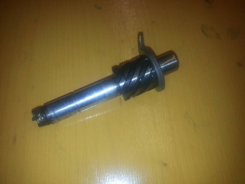

stell mal ein bild der kickerwelle rein, bzw was fehlt, dann wird man sehen. dt passt auch. muss aber von der luftgekühlten sein

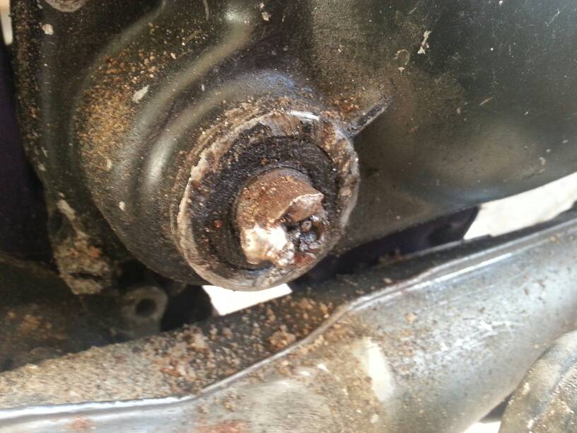

So, hat zwar ein wenig gedauert.
Aber hier sieht man wo die Welle am Ende gebrochen ist und wo der Vorbesitzer versucht hat unprofessionell was zu schweißen.
Muss ich tatsächlich die komplette Welle austauschen?
Gesendet von meinem GT-N7100 mit Tapatalk
Ja neue welle fällig
