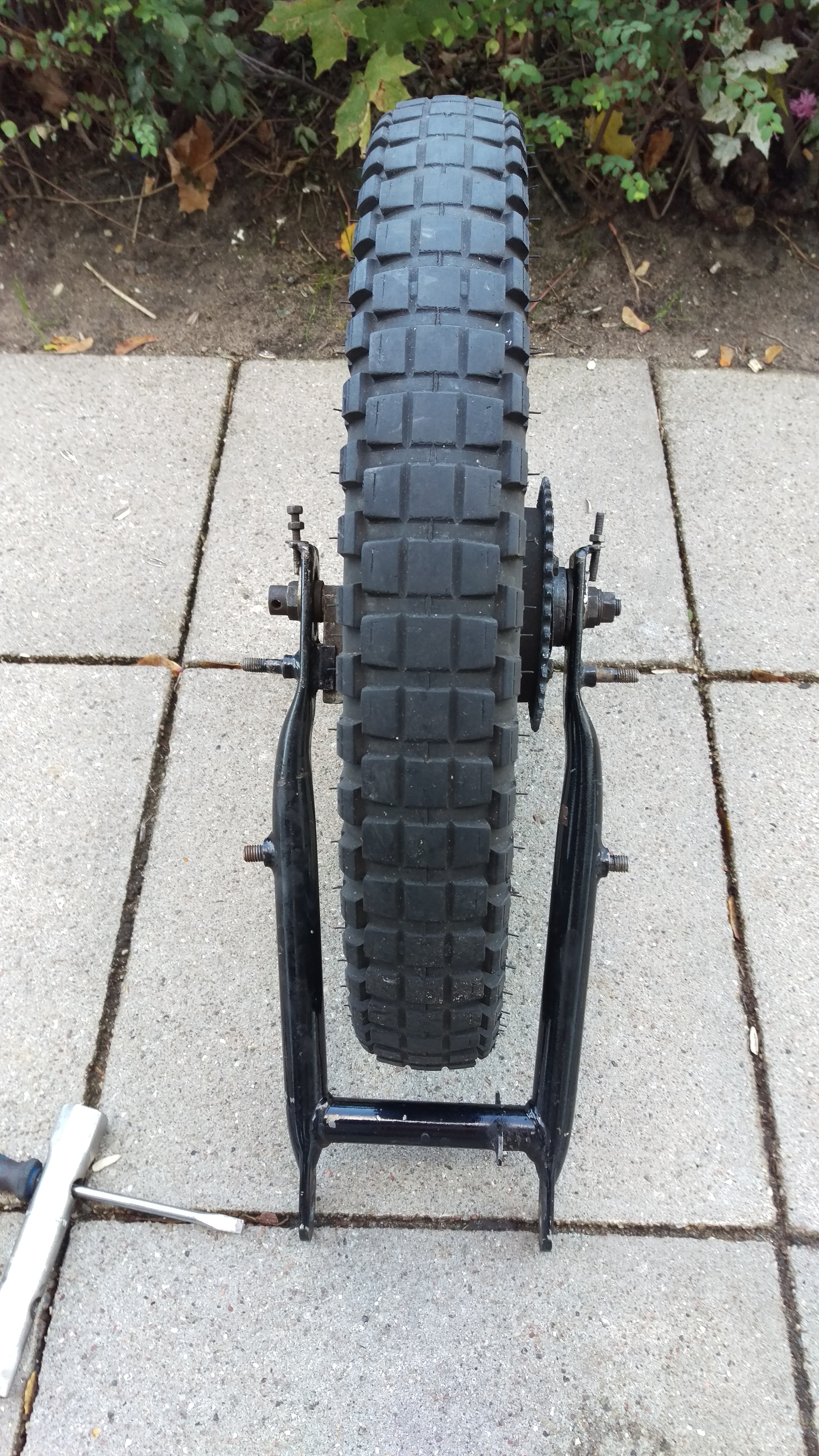

Immerhin hab ich, da ein Ende meiner Hinterradschwinge verbogen ist, eine Ersatzschwinge aufgetrieben, die von einer mk4m stammt.
Auch die war aber den Enden verbogen, was ich aber im Schraubstock mit zwei Hölzchen zum Einspannen wieder richten konnte.
Das Hinterrad mal probeweise eingebaut, bevor ich mich ans Lackieren mache:
Passt perfekt, Schwinge scheint auch vom Rohr her gerade zu sein und zieht mit der Mutter nur ca 3mm zusammen.
Ich denke, dass, ich auch meine alte Schwinge richten kann, aber ich brauche ja das Moped zur Arbeit...
Ist das jetzt das Alurad mit der angeblichen 160er Trommel?
Mach mal ein Foto von der Trommelseite.
Erleddigt. Ist keine 160er. Hab das aber irgendwie so erinnert.
