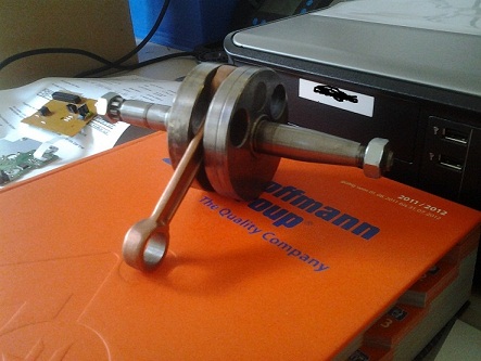

KW ist gepresst. Leider konnte ich auf die schnelle kein PTFE finden um die Löcher der KW zu verschließen. Naja-> solte denk ich auch nicht alzuschlimm sein;)
Zum Pressen hab ich den Hubzapfen ins Gefrierfach fürn Tag gelegt und dan eine Wange auf die Herdplatte. Diese dan zusammengepresst und danach wider in das Gefrierfach.
Danach die andere Seite auch auf den Ofen.
Alles zusammengesteckt und zusammengeprest.
Ist soweit so gut geworden. Einzig den Rundlauf muss ich noch überprüfen
